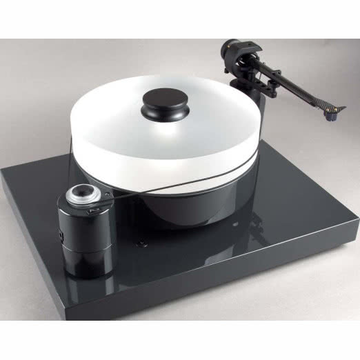

W czasie testu tego gramofonu nie było jeszcze na stronach producenta, a u polskiego dystrybutora znalazłem tylko szczątkowe informacje ze zdjęciem pierwszej wersji "10". Na pierwszy rzut oka wydaje się, że wiele elementów znamy z modelu RPM5.
Przyjrzyjmy się jednak bliżej i zobaczymy, za co płacimy znacznie więcej. W gramofonie Pro-Ject RPM10.1 zastosowano wszystkie firmowe patenty i rozwiązania, poza jednym 12-calowym ramieniem, zarezerwowanym dla referencyjnego modelu Pro-Ject X-tension.

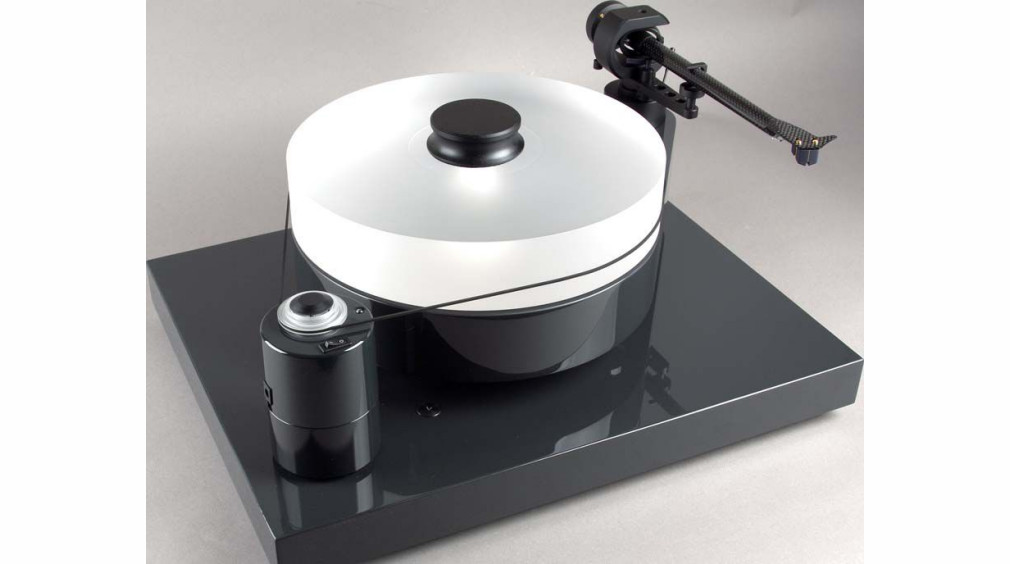

Pro-Ject RPM10.1 to konstrukcja ze sztywnym połączeniem ramienia i talerza, z osobno ustawionym silnikiem oraz specjalną, antywibracyjną podstawą Ground-It DeLuxe 3 (w cenie urządzenia, osobno kosztuje aż 1800 zł!).
Chassis o grubości 62 mm wykonano w głównej części ze sklejonych i polakierowanych na wysoki połysk (szaro-stalową farbą) płyt MDF. Od spodu jest ono wyfrezowane - w to miejsce wkręca się masywny, stalowy blok, pod którym umieszczono granulat gaszący drgania.
Dokładnie w taki sam sposób wykonano podstawę - do wydrążonej skorupy dokręcono od spodu stalową płytę, a puste miejsce wypełniono granulatem. Podstawa jest naprawdę ciężka (11 kg), jednak odsprzęgnięto ją od podłoża poprzez cztery duże stopy z zawieszeniem magnetycznym.
Pomysł na tego typu konstrukcję wykorzystano już w platformie Ground-It DeLuxe 1, opracowanej oryginalnie do modelu Pro-Ject RPM10.1. Wówczas wypełniono ją śrutem ołowianym, jednak jej pojawienie się w sklepach zbiegło się z ogłoszeniem dyrektywy UE RoHS, która wykluczyła stosowanie materiałów szkodliwych (w tym ołowiu). Cały nie sprzedany zapas wrócił więc do producenta, a ten wymienił wspomniane wypełnienie na granulat, którego skład jest informacją tajną.
Pro-Ject RPM10.1 - talerz
W stalowym bloku zamocowano odwrócone łożysko talerza. Ponieważ talerz jest wyjątkowo ciężki, zastosowano magnetyczne zawieszenie, po raz pierwszy wprowadzone również w modelu "10". Jakiś czas później swoją wersję tego opracowania wprowadziła do produkcji firma Clearaudio.
Pomysł jest prosty: w podstawie mocuje się krążek magnesu, a w talerzu niewielki trzpień z namagnesowanej stali. Pozwala to odciążyć łożysko główne, zmniejszając szumy przesuwu i zużywanie się ceramicznej kulki.
Najdroższe modele Clearaudio a także Transrotora korzystają z talerzy w pełni odseparowanych magnetycznie od podstawy. To jednak bardzo drogi typ zawieszenia; wydaje się, że rozwiązanie tego typu, co w PJ, jest dobrym kompromisem, ponieważ została zachowana mechaniczna łączność między talerzem i podstawą, co znacząco stabilizuje obroty.
Pro-Ject, tak jak wiele innych firm, od dawna stosuje talerze z akrylu. To materiał łatwy w obróbce, o bardzo dobrych właściwościach mechanicznych, w dodatku ładny. Daje charakterystyczne brzmienie, ale jego zwolennicy mówią, że odpowiednio komponuje się on z charakterem brzmienia płyty winylowej.

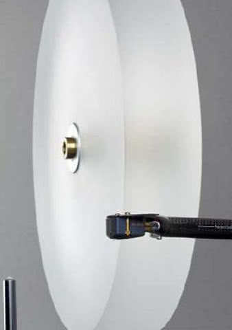

W testowanym gramofonie Pro-Ject RPM 10.1 talerz jest wyjątkowo gruby (55 mm) i ciężki (6,15 kg). Płytę dociska się aluminiowym, niezakręcanym krążkiem, pod którym podklejono cienką warstwę filcu.
Pro-Ject RPM10.1 - ramię
Ramię w modelu Pro-Ject RPM 10.1, jest nieco dłuższe od standardowego, bo ma długość 10 cali (254 mm z overhangiem 18 mm). Ponieważ Pro-Ject samodzielnie produkuje wszystkie elementy swoich gramofonów, może sobie pozwolić na ekstrawagancję.
Ramię nazywa się 10cc Evolution i należy do najnowszej generacji. Rurkę o sporym przekroju, zwężającą się ku przodowi, wykonano z plecionki z włókna węglowego. Integralną częścią jest główka wykonana ze spłaszczonego końca rurki.
Od poprzedniej wersji (o symbolu 10cc) model Evolution różni się przeprojektowaną, teraz znacznie solidniejszą, główną obejmą, w której zamocowano łożyska pionowe. Mamy tu do czynienia z klasycznym zawieszeniem kardanowym ("gimballed-arm").
Przeciwwaga przesuwana jest po aluminiowym trzpieniu. Występuje w trzy wersjach - o zakresach 6-9 g, 7-11 g oraz 10-15 g (mowa o masie wkładki) i gramofon przychodzi z wszystkimi trzema.
Dodatkowo, w przypadku lżejszej wkładki gramofonowej, możemy skorzystać z metalowej podkładki, którą przykręcamy pod nią, dociążając tę stronę ramienia; pamiętajmy wówczas, aby przesunąć kolumnę ramienia o 1 mm w górę - w ten sposób skompensujemy zmianę VTA.
