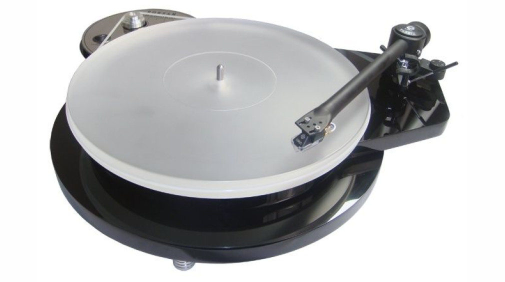

Nazwa gramofonu dobrze opisuje jego wygląd - podstawa i subchassis, a także obudowa silnika są okrągłe, powtarzając kształt talerza. Drugą charakterystyczną cechą jest odsprzęgnięcie podstawy i sub-chassis, na którym zamontowano łożysko główne oraz ramię. Na pierwszy rzut oka tego nie widać - gramofon ma niezwykle atrakcyjną formę, jest bardzo niski i wydaje się mieć dość prostą konstrukcję mechaniczną. To jednak pozory.

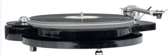

Podstawa gramofonu Roksan RADIUS 5 MkII składa się bowiem z dwóch elementów - podstawy i subchassis - odseparowanych od siebie w trzech miejscach sprężystymi elementami, wyglądającymi jak rurki z sorbotanu; przez ich środek są poprowadzone śruby.
Odsprzęgnięty jest też silnik, zamontowany do podstawy za pośrednictwem zawieszenia z elastomeru i gumy. Pozwala ono na swobodny ruch, ale tylko w kierunku prostopadłym do prostej łączącej oś talerza z osią silnika, dzięki czemu dystans między osiami jest stabilny. Nóżki to trzy stalowe elementy zakończone kulkami wykonanymi z tego samego materiału co sprężyste rurki odsprzęgające subchassis.

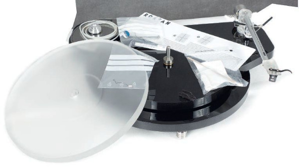

Talerzyk o dwóch średnicach, na który nakładamy pasek napędowy, wykonano z aluminium. Zmiany prędkości obrotowej (do dyspozycji mamy dwie podstawowe, tj. 33 1/3 oraz 45 rpm), dokonujemy ręcznie, przenosząc pasek z jednej części talerzyka na drugą. Na szczęście jest to banalnie proste - wszystko mamy na wierzchu.
Roksan RADIUS 5 MkII - talerz
Łożysko, na którym spoczywa talerz gramofonu Roksan RADIUS 5 MkII, jest wykonane ze stopu brązu. Ruchomy trzpień z nierdzewnej stali spoczywa na stalowej, smarowanej olejem kulce. Pośrodku trzpienia znajduje się niewielki kołnierz, na tyle szeroki, żeby stabilnie podtrzymać talerz. Od góry jego przedłużeniem jest oś, na którą nakładamy płytę.
Talerz gramofonu Roksan RADIUS 5 MkII wykonano z mlecznego, półprzezroczystego akrylu. Aby utrzymać spójność projektu plastycznego, zamontowano pasek napędowy w kolorze mlecznobiałym. Akrylowe jest tu zresztą niemal wszystko.
Jest też jednak wersja Radiusa z podstawą z okleinowanej naturalnym fornirem płyty mdf - zapewne taki gramofon nie tylko inaczej wygląda, ale też inaczej gra. Najbardziej popularne są jednak wersje z akrylu. Ta, którą dostałem do testu, ma kolor czarny.
W Roksanie nie ma wiele części, które musi złożyć użytkownik: talerz, pasek napędowy i przeciwwaga.

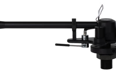

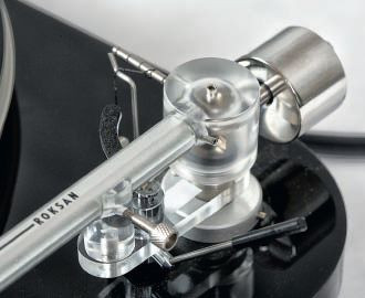

Ramię Nima MkII zostało opracowane specjalnie dla tego gramofonu - to unipivot, czyli konstrukcja nieco inna od większości niedrogich ramion. Punkt podparcia jest tylko jeden - stalowe ostrze zamocowane w walcu wykonanym także z akrylu.
Opiera się ono na stalowym elemencie, będącym częścią kolumny ramienia. Ów akrylowy moduł służy także do zamocowania, z jednej strony rurki ramienia, a z drugiej - trzpienia, po którym przesuwa się przeciwwagę. Rurkę ramienia wykonano z aluminium i spłaszczono jej boki oraz górę.

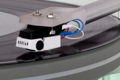

Kolejnym elementem z akrylu jest główka ramienia, która została zrobiona w taki sposób, aby dało się łatwo ustawić wkładkę w planie horyzontalnym. Z ustawieniem azymutu będzie kłopot, ale to problem unipivotów w ogóle, a nie tego konkretnego ramienia. Ustawia się go przechylając zamocowaną niecentrycznie przeciwwagę.
Procedura wymaga wielu prób, a i tak nie można tego zrobić idealnie. Po każdej regulacji trzeba sprawdzić nacisk igły, więc konieczne jest zdjęcie antyskatingu i ponowne skorygowanie azymutu, już z antyskatingiem...
Ale kto mówił, że gramofon to łatwe urządzenie! Antyskating jest klasyczny - to ciężarek zawieszony na bawełnianej nitce. Sygnał jest wyprowadzany na zewnątrz zamocowanym na stałe interkonektem z niedrogimi wtykami.

Ramię Nima to konstrukcja typu unipivot. Zostało wykonane z akrylu, który gwarantuje świetny wygląd i dobre tłumienie drgań.

Tłumienie wibracji - można to robić na wiele sposobów; w Radiusie polega ono na łączeniu kilku warstw akrylu i elementów metalowych. Nóżki, na których stoi gramofon, są elementem oczywistym, ale pełnią dodatkowo funkcję estetyczną - jak chyba wszystko w tej konstrukcji.
