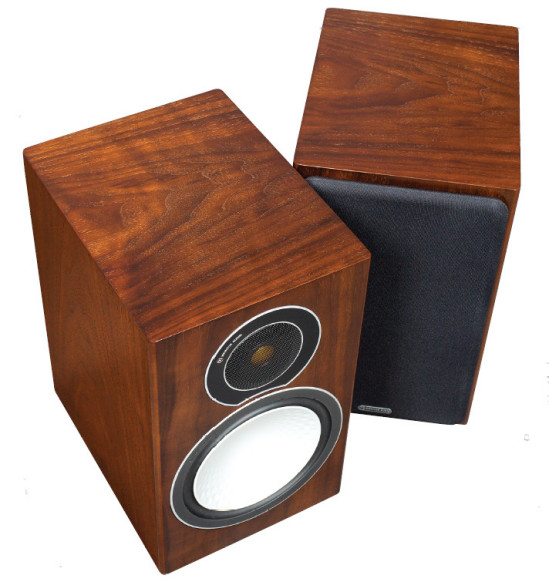

Wykonanie Ponadprzeciętnie duży i ciężki podstawkowiec, z 20-cm nisko-średniotonowym, co determinuje jego parametry i brzmienie. Garść firmowych technik, z membraną RST na czele i mocowaniem głośników do tylnej ścianki. Elegancko wykończona obudowa, z wyborem aż sześciu wersji kolorystycznych.

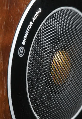

Kopułka wysokotonowa wykonana jest ze stopu aluminium i magnezu, powleczona cienką warstwą złota, któremu zawdzięcza swój kolor. Nie jest to nowy pomysł - etap pozłacania ma za sobą kilku producentów metalowych kopułek. Oryginalniejsza jest membrana nisko-średniotonowego, również metalowa, o profilu konkawy, jednoelementowa - bez "zamykającej" typowe membrany stożkowej nakładki przeciwpyłowej.
Na powierzchni membrany jest mnóstwo dołków, które wyglądają tak efektownie, że można podejrzewać, iż jest to zabieg czysto "dekoracyjny". Tymczasem jest to przecież oparty na czystej mechanice skuteczny sposób na zwiększenie sztywności, a także rozproszenie fal stojących.

Od strony estetycznej najważniejsza będzie typowa dla firmy, wyjątkowo szeroka gama wersji kolorystycznych, towarzysząca też tradycyjnej dla Monitor Audio, wysokiej jakości prac stolarskich. Do wyboru mamy więc cztery warianty fornirowane: orzech, rosenut (czyli orzech barwiony na wiśnię), dąb naturalny, dąb barwiony na czarno i dwie na wysoki połysk - białą oraz czarną.

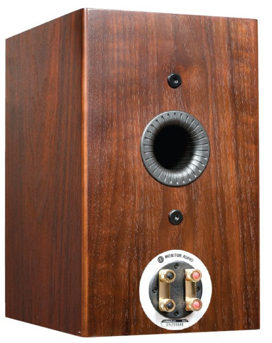

Dłuższe próby wskazały, że Monitor Audio Silver 2 mogą pokazać się z najlepszej strony w skrajnie różnych sytuacjach. Wyeksponowanie niskich tonów dobrze służy odsłuchowi z bardzo niską głośnością - wtedy zwykle bas nam "gaśnie" (w rzeczywistości czułość naszego słuchu zmniejsza się na skrajach pasma), a tutaj wciąż wszystko słychać i właśnie wtedy w lepszych proporcjach. Z kolei duża moc pozwala zagrać bardzo głośno i wykorzystać Silvery 2 w dużych pomieszczeniach, natomiast w małych, ustawione nawet blisko ściany, mogą się "odnaleźć" dzięki użyciu zatyczek zamykających bas-refleks.

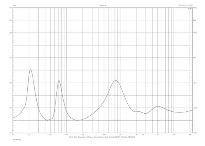

Chociaż producent trochę mija się z prawdą, deklarując 8-omową impedancję znamionową, to i tak trzeba przyznać, że Silver 2 przedstawiają swoją impedancją dość łatwe obciążenie, z minimami nieschodzącymi poniżej poziomu 5 omów, co pozwala przyznać 6-omową impedancję znamionową. Do tego czułość jest wysoka - 86 dB.

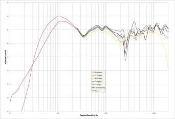

Charakterystyka przetwarzania ma swoje słabe i mocne strony, chociaż trudno powiedzieć jednoznacznie, że wyeksponowany bas jest zaletą, to na pewno jest nią niska częstotliwość graniczna - spadek -6 dB (względem poziomu średniego) pojawia się przy 40 Hz (z bas-refleksem pracującym) lub przy 52 Hz (przy systemie zamkniętym).
Nawet w tym drugim przypadku widzimy "górkę" w okolicach 100 Hz, układ rezonansowy pracuje prawdopodobnie z wysoką dobrocią, powodowaną przez zamknięcie dużego głośnika w relatywnie niedużej objętości. W tym przypadku, inaczej niż w R100 KEF-a, poprawniejsze i warte rekomendacji wydaje się działanie obudowy zamkniętej, natomiast uruchomienie bas-refleksu jest sposobem na "doładowanie" basu w warunkach, w których jest na to konkretne zapotrzebowanie.
Poziom średnich i wysokich częstotliwości jest dobrze dopasowany, ustawiony pod kątem charakterystyki względnie liniowej - "względnie" dlatego, że na przełomie tych zakresów pojawiają się zafalowania, chociaż nie muszą one być tak wyraźnie słyszalne, jak są widoczne (mają wąskopasmowy charakter).
Wydaje się, że na osłabienie przy 2,5 kHz największy wpływ mają nierównomierności charakterystyki samego przetwornika nisko-średniotonowego - od niego pochodzi rezonans przy 4 kHz, a także skupianie promieniowania na jego osi głównej, a więc na osi -7 st. całego zespołu (przy pomiarze z odległości 1 m); dlatego teoretycznie warto ustawić się na osi głównej (zespołu, krzywa czerwona).
