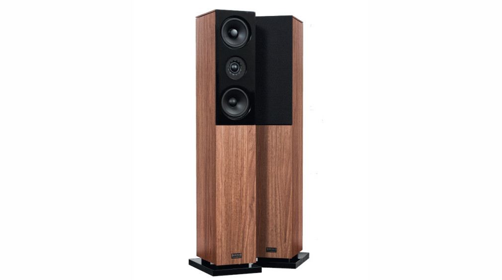

Nazwa Classic może okazać się myląca - to nie są konstrukcje na wskroś tradycyjne i konwencjonalne. Być może serię swoich najtańszych kolumn niemiecki producent nazwał tak banalnie ze względu na samą ich zewnętrzną formę, rzeczywiście prostszą niż w pozostałych projektach firmy. Ale oprócz tego Classiki są wyjątkowe, a miejscami wręcz niezwykłe.
Z zewnętrz prosta, ale strukturalnie dość skomplikowana obudowa, z wielowarstwowymi ściankami i zagadkowym sposobem wyprowadzenia bas-refleksu. Układ głośnikowy dwuipółdrożny, na przetwornikach przygotowanych specjalnie dla AP. Duży wybór opcji kolorystycznych. Niepozorne, ale zaawansowane.

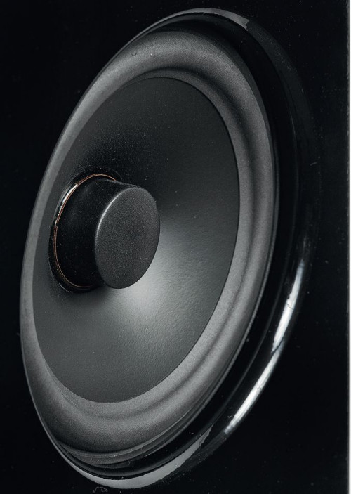

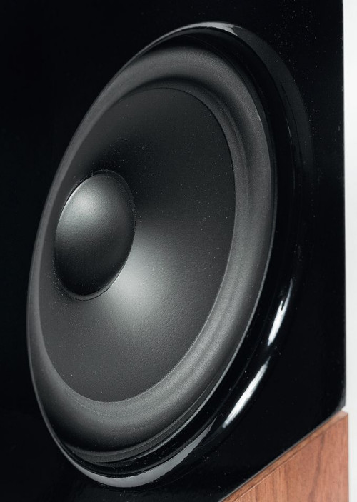

Niskotonowy i nisko-średniotonowy mają membrany celulozowe, powlekane; pierwszy ma nakładkę przeciwpyłową, zawsze trochę usztywniającą membranę, a drugi - korektor fazy, którego zadania są wielorakie...
Zasadniczo układ głośnikowo-elektryczny jest dwuipółdrożny, ale też w nietypowej odmianie. Głośniki niskotonowy i nisko-średniotonowy mają taką samą średnicę (15 cm), ale różne układy drgające - pierwszy ma nakładkę przeciwpyłową, drugi korektor fazy; nie są ustawione jeden nad drugim, pomiędzy nimi zainstalowano wysokotonowy, co na pierwszy rzut oka przypomina dwudrożny układ symetryczny, z jakim oczywiście nie mamy tu do czynienia, również ze względu na różne filtrowanie obydwu 15-tek.
