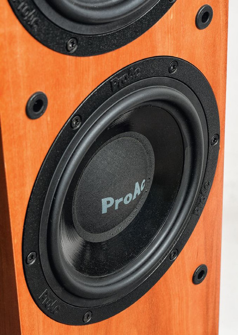

Wykonanie Prawie pod każdym względem klasyczny ProAc, ale z ciekawym układem głośnikowym - dwie różne 18-tki (jak w niektórych układach dwuipółdrożnych) podłączone przez ten sam filtr (jak w układach dwudrożnych). Wyprowadzenie bas-refleksu przez cokół wymaga użycia kolców, ale to i tak obowiązkowy punkt audiofilskiego traktowania każdej kolumny. Standardowy wybór naturalnych oklein.

W górnym głośniku nisko-średniotonowym nakładkę przeciwpyłową zastąpiono korektorem fazy – co sugeruje, że dzięki niej głośnik umieszczony bliżej wysokotonowego będzie lepiej przetwarzał średnie tony, zgodnie z zasadami działania układu dwuipółdrożnego. Jednak w Studio 148, podobnie jak wcześniej w Studio 140, obydwie 18-tki są podłączone przez ten sam fi ltr, traktujący je „hurtem” jako nisko-średniotonowe.

Dolna 18-tka ma membranę z dużą nakładką przeciwpyłową, jednak w odróżnieniu od podobnie wyglądających membran głośników niskotonowych, nakładka ta jest tekstylna i dość lekka, nie stanowi poważnej przeszkody do dobrego przetwarzania średnich częstotliwości. Tak przygotowane głośniki ProAc stosował długo jako nisko-średniotonowe w układach dwudrożnych.
