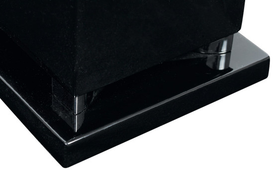

Prześwit między obudową a cokołem i tworzące go elementy dystansujące nie są czczą ozdobą - tędy wychodzi ciśnienie z jednego z dwóch tuneli bas-refleksu, zainstalowanego w dolnej ściance.
Nawet bardzo szybkie wygaszenie dźwięku w samej kolumnie nie spowoduje wygaszenia fali, która rezonuje w pomieszczeniu - nie jest ona przecież w żaden sposób kontrolowana przez system. Owszem, słabymi parametrami systemu można sytuację znacznie pogorszyć, ale nie można jej do końca uleczyć. To tylko komentarz na marginesie, Elac FS 249.3 nie wywołuje problemów większych niż inne kolumny o podobnych właściwościach - szerokopasmowe, przeznaczone do dużego pomieszczenia.
