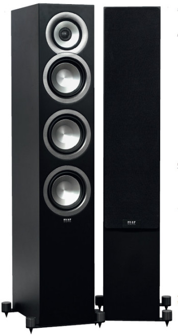

Wykonanie Smukła, nowoczesna, konfiguracyjnie oryginalna konstrukcja, z trzema niskotonowymi i koncentrycznym układem średnio-wysokotonowym - nowa generacja Elaca.

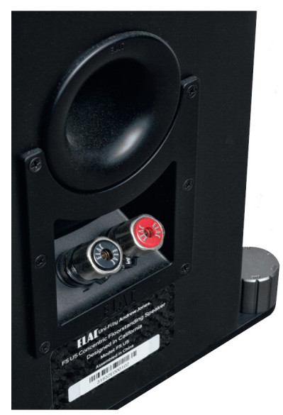

Gniazdo pojedyncze, ale bardzo solidne - to znacznie praktyczniejsze niż byle jakie bi-wiringowe; mało kto zakłada podwójne okablowanie, a wtedy i z dobrymi zworami jest kłopot...
