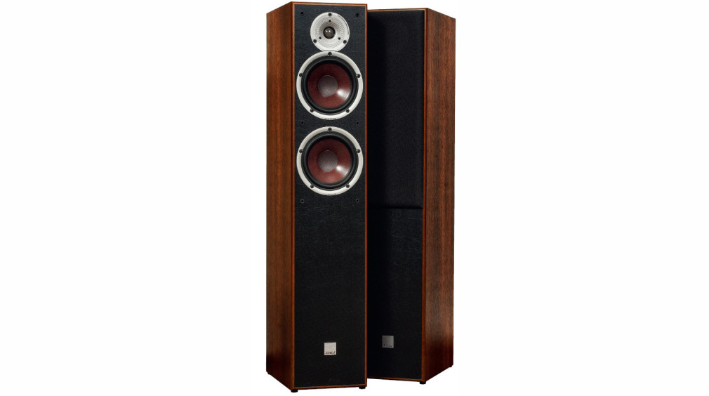

Wykonanie Skromna, konwencjonalnie wykończona obudowa, system dwudrożny z parą typowych dla Dali (membrany z włóknem drzewnym), 18-cm przetworników nisko- -średniotonowych, jednocalowa kopułka tekstylna.

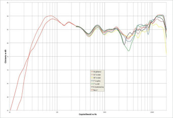

Laboratorium Charakterystyka "fizjologiczna", w firmowym stylu (wzmocnione skraje pasma, obniżenie w okolicach 3 kHz), dość wysoka (łatwa) impedancja (znamionowo 6 Ω), czułość 87 dB.

Widać jednak pewne "skrócenie linii frontu"; seria Spektor, zastępująca serię Lektor, nie jest dużym stadem. Na pierwszy rzut oka, wygląda zasobnie, skoro na stronie dystrybutora pojawia się aż osiem "pozycji produktowych". W gruncie rzeczy, zasadnicze konstrukcje są trzy - wolnostojące Spektory 6, podstawkowe Spektory 1 i centralny Spektor Vokal.
Każda z nich występuje w dwóch standardowych wersjach wykończenia (folia drewnopodobna orzechowa i czarna, front zawsze czarny) i w wersji "HS", odróżniającej się nieustalonymi przez nas (znanymi tylko dystrybutorowi) cechami estetycznymi (w całości jest czarna i wcale nie na wysoki połysk), o tej samej konstrukcji, a także cenie - więc w sumie nie ma o czym gadać.

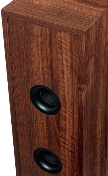

Obydwa głośniki niskotonowe pracują w jednej komorze, z której wyprowadzono dwa tunele; zamknięcie jednego z nich pozwala zmienić (obniżyć) częstotliwość rezonansową układu z ok. 40 Hz do ok. 30 Hz, co powoduje raczej osłabienie basu, dość obfitego w pozycji wyjściowej.

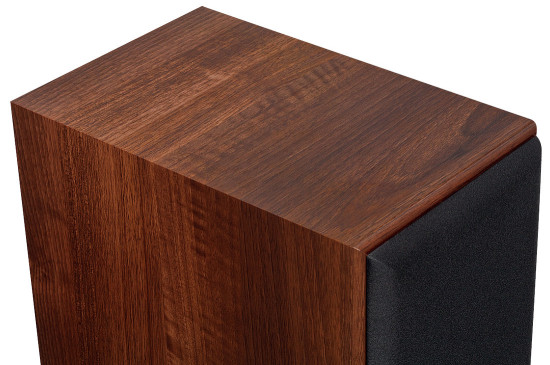

Obudowa Spektora nie jest luksusowa, delikatne zaokrąglenia krawędzi frontu i maskownicy robią wrażenie dodatków dzisiaj trochę niemodnych, ale trzeba przyznać, że sama maskownica jest przygotowana bardzo dobrze pod względem akustycznym - wpływa na charakterystykę w stopniu tylko śladowym.

Kolumny Dali Spektor 6 są zdecydowanie spokojniejsze, konserwatywne, nie mają w sobie chyba nic kontrowersyjnego (poza wyrazistym kolorem membran). Krawędzie frontu i maskownicy delikatnie zaokrąglono, wychodząc w ten sposób z panującego dzisiaj trendu "kanciastego minimalizmu", a przypominając nieco dawniejsze schematy i zalecenia; front jest pokryty skajem o bardzo delikatnej fakturze, a pozostałe ścianki - folią drewnopodobną.

Z tyłu wyprowadzono dwa tunele bas-refleks, można by więc pomyśleć, że każda z nich ma własną komorę (i system rezonansowy), jednak komora jest jedna, a funkcjonowanie pary tuneli wciąż można wykorzystać do zmiany częstotliwości rezonansowej układu, poprzez zamykanie jednego z nich.

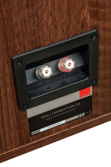

Gniazdo proste, pojedyncze i pod każdym względem praktyczne – ustawione nisko, z wygodnymi zakrętkami, bez utrudnień w zastosowaniu różnych końcówek.

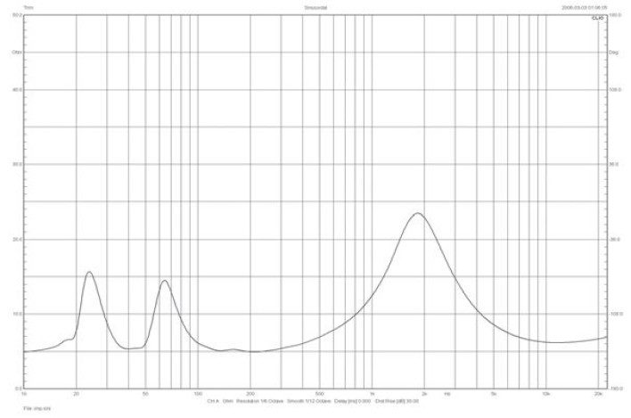

Spektor 6 to "łatwe" obciążenie dla wzmacniacza, z minimami na poziomie 5 Ω, impedancja znamionowa może zostać określona jako 6 Ω - i taką właśnie wartość podaje producent, z czym da sobie radę również każdy amplituner AV. Pozostając jeszcze przy charakterystyce impedancji, można z niej odczytać (z pewnym przybliżeniem) częstotliwość rezonansową bas-refleksu - to minimum przy 40 Hz (pomiędzy dwoma wierzchołkami, typowymi dla tego rodzaju obudowy).
Ponieważ jednak obudowa jest wyposażona w dwa otwory (wyprowadzone z jednej komory), a przy nominalnym strojeniu pojawia się wyraźne podbicie basu (odnosi się to już do charakterystyki przetwarzania), więc przeprowadziliśmy próbę z zamknięciem jednego otworu, co obniżyło częstotliwość rezonansową do ok. 30 Hz i pozwoliło uzyskać "alternatywną" charakterystykę (niższy poziom w zakresie 25-100 Hz), która może okazać się korzystna w niektórych sytuacjach (zwłaszcza przy ustawieniu pod ścianą).
Producent nie sugeruje takiego rozwiązania, nie dostarczając żadnych zatyczek, ale je umożliwia samą konstrukcją, i nie należy obawiać się żadnych przykrych konsekwencji takich prób, tym bardziej, że wraz z wcześniejszym, ale i łagodniejszym łagodniejszym spadkiem charakterystyki w opcji "półzamkniętej" możemy liczyć na lepszą odpowiedź impulsową. Niższą częstotliwość graniczną, wyznaczoną spadkiem -6 dB względem poziomu średniego, uzyskujemy jednak przy strojeniu do 40 Hz (obydwa tunele otwarte) – wynosi ona 31 Hz.
Ogólny kształt charakterystyki jest znany z poprzednich konstrukcji Dali, z mniejszym lub większym eksponowaniem skrajów pasma i lekkim obniżeniem w okolicach 3 kHz; najlepsze wypełnienie tego zakresu uzyskujemy na osi głównej (ustalonej w naszych pomiarach na wysokości 90 cm), pokrywającej się w tym przypadku z osią głośnika wysokotonowego; na osi +7O (w górę) osłabienie jest jednak tylko trochę większe, a najwyraźniejsze na osi -7º (w dół). Różnice pomiędzy charakterystykami zmierzonymi pod różnymi kątami w płaszczyźnie pionowej i tak są zaskakująco niewielkie, jak na układ dwudrożny z dwoma nisko-średniotonowymi. Maskownica dodaje tylko jeden dobrze widoczny, chociaż też drobny „artefakt” – wąskopasmowe osłabienie przy 2,5 kHz.
Wydaje się, że jego wpływ na brzmienie będzie na tyle niewielki, że można darować sobie zalecenie jej zdejmowania. Producent podaje, iż pasmo 43 Hz – 26 kHz utrzymuje się w granicach +/-3 dB; z naszych pomiarów wynika, że takie pasmo można złapać w nieco szerszych granicach +/-4 dB, natomiast w ścieżce +/3 dB możemy utrzymać zakres 100 Hz – 10 kHz. Najważniejsze jest jednak, że odchyłki od liniowości wpisują się w krzywą „fi zjologiczną”, taki kształt charakterystyki (nie licząc drob nych uchybień) jest przez konstruktora ustalany celowo. Czułość wynosi 87 dB - to bardzo dobry rezultat dla konstrukcji 6-omowej.
