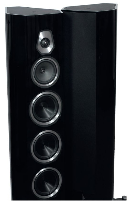

Głośnik wysokotonowy z magnesem neodymowym, ale bez dodatkowej komory wytłumiającej. Projektant nie starał się też przysunąć go do średniotonowego, wybierając walory estetyczne ozdobnej ramki, a mimo to charakterystyki kierunkowe są bardzo dobre. Dobra zwrotnica potrafi zdziałać cuda...

Sonus faber Sonetto VIII
