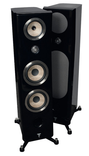

Wykonanie Kształt już znany z projektów Focala, w serii Kanta tym bardziej nowoczesny i przebojowy. Odważne i gustowne wersje kolorystyczne. Przetworniki niskotonowe i średniotonowy z membranami Flax, wysokotonowy berylowy. .
Laboratorium Charakterystyka z „fizjologicznym” obniżeniem przełomu średnich i wysokich, na osi -7 st. utrzymana w ścieżce +/-3 dB, dobre rozpraszanie wysokich częstotliwości, bezproblemowe maskownice, niska dolna częstotliwość graniczna (-6 dB/32 Hz). Czułość 87 dB, impedancja znamionowa 4 Ω.B, impedancja znamionowa 4 Ω.
Brzmienie Wzbogacenie bardzo przyjemnego brzmienia Kanty No.2 o mocniejszy i niższy bas i o jeszcze większe możliwości dynamiczne. Koherentne, harmonijne, nasycone, wokale bliskie i naturalne, góra gładka i dźwięczna, wiarygodna, przejrzysta przestrzeń. Dźwięk „dla ludzi” i dla muzyki. Potężniejsze niż z Kanty No.2, odpowiednie do większych pomieszczeń, ale niekoniecznie ogromnych

Obydwa niskotonowe pracują we wspólnej komorze, z której wyprowadzono dwa tunele bas-refleks - jeden do przodu, drugi do tyłu.

Wyniki pomiarów Kanty No.3 są bardzo podobne do wyników Kanty No.2; można by skopiować tamten raport, wprowadzając tylko kosmetyczne poprawki, ale taka zbieżność tworzy też nową sytuację - daje okazję do komentarza i dociekania przyczyn tych drobnych różnic, które można dostrzec.
Najpierw spojrzałem na charakterystyki przetwarzania i przyszło mi na myśl, że tak daleko idące podobieństwo może wiązać się z zastosowaniem nawet dokładnie takiego samego układu zwrotnicy elektrycznej (oczywiście biorąc pod uwagę, że takie same są też przetworniki średniotonowy i wysokotonowy).
Różnice mogą wynikać z nieco większej szerokości obudowy, jak też inaczej ustawionych osi pomiaru względem układu głośnikowego (Kanta No.3 jest wyższa, więc oś główna ustawiona na wysokości 100 cm, dla Kanty No. 2 będzie się znajdowała powyżej wysokotonowego, a dla Kanty No.3 - poniżej).
Przypuszczenie zastosowania takiego samego układu elektrycznego potwierdzają charakterystyki impedancji - w zakresie średnio-wysokotonowym są bardzo podobne, a minimalne rozbieżności mogą wynikać albo z delikatnych, choć zamierzonych różnic w wartościach elementów, albo nawet z rozrzutu wartości nominalnie takich samych elementów zwrotnicy czy parametrów przetworników; topologia zwrotnicy na pewno jest taka sama.
W naszych pomiarach, przy tych częstotliwościach, spadki są już 12-decybelowe, co zresztą zrozumiałe - poniżej częstotliwości rezonansowej bas-refleksu (fb) nachylenie charakterystyki jest znacznie większe. Niskie tony nie są też wyraźnie wyeksponowane w ich średnim podzakresie, nie zaznaczają swojej przewagi nad resztą pasma.
Większe Kanty subtelnie zaznaczają swoją przewagę nad mniejszymi, właśnie trochę lepszym rozciągnięciem basu, ale bez pogorszenia odpowiedzi impulsowej, co może nam podpowiadać kształt charakterystyki, a także kształt charakterystyki ciśnienia z samego bas-refleksu (dodatkowy mały rysunek: krzywa zielona ma symetryczny kształt z wyraźnie zaznaczonym wierzchołkiem).
Obydwie Kanty (No.2 i No.3) mają taką samą czułość - 87 dB; w fi rmowych danych pojawia się 91 dB, i takie "przeszacowanie" to nic nowego (po części może wynikać z przyjęcia innego standardu pomiaru), ale zdziwiłem się (pozytywnie), że producent nie faworyzuje większej Kanty samą informacją o ich wyższej czułości, tylko trzyma się faktu podobnych możliwości obydwu. Jednak Kanty No.3 mogą zagrać głośniej, ponieważ mają wyższą moc, co wynika z zastosowania większych niskotonowych, o najprawdopodobniej większych cewkach.
Bez zmian pozostaje firmowy zwyczaj podawania impedancji znamionowej 8 Ω, nawet gdy twarde fakty wskazują, że powinna ona być określona jako 4 Ω; ujawnia je nawet sam Focal, informując równocześnie o minimalnej wartości impedancji wynoszącej 3 Ω, a jak widać już w naszych pomiarach, pojawia się ona przy 100 Hz (w zakresie, w którym wzmacniacz musi podać najwięcej mocy, przy obsłudze typowego materiału muzycznego).
Rozmawiałem niedawno o tej rozbieżności z przedstawicielem Focala, podczas ostatniego AVS. Wyjaśnienie było mniej więcej takie: "Impedancja nominalna to pojęcie niejednoznaczne, producenci podchodzą do tego na różne sposoby, więc nie oddajemy pola (rzecz w tym, że 4-omowej impedancji wciąż obawia się duża grupa klientów), ale równocześnie, rzetelnie i dokładnie podajemy impedancję minimalną, z czego każdy może już wyciągać własne wnioski."
My też nie zmieniamy zdania i nasz wniosek jest niezmiennie taki, że przy 3-omowym minimum mamy do czynienia z impedancją znamionową 4 Ω. W najlepszym razie... Bowiem dawna norma mówi, że wartość impedancji w minimum za niskotonowymi rezonansami nie powinna być niższa o więcej niż o 20% od zadeklarowanej impedancji znamionowej - jeżeli jest niższa, należy odpowiednio zmienić (obniżyć) deklarację impedancji znamionowej.
My często stosujemy taryfę ulgową, zgadzając się na wartość niższą o 25%, dzięki czemu właśnie takie przypadki możemy kwalifi - kować jako znamionowo 4-omowe. Wracając do charakterystyki przetwarzania, trzeba dokończyć najważniejsze formalności i ustalić, czy mieści się ona w deklarowanej przez producenta ścieżce +/-3 dB, w zakresie 33 Hz - 40 kHz. Czy sięga tak wysoko, nie zweryfi kujemy, bo zakres naszego systemu pomiarowego kończy się przy 20 kHz; charakterystyka z osi głównej mieści się w podanej ścieżce w zakresie od 35 Hz, a charakterystykę z osi -7o możemy zmieścić w węższej ścieżce +/-2 dB (od 40 Hz).
Na przełomie średnich i wysokich częstotliwości widać "zwyczajowe" osłabienie (wprowadza je wielu producentów), pogłębiające się przy przechodzeniu z osi -7O do osi +7O (zmiany nie są już tak mile widziane, ale tutaj nie są jeszcze problematycznie duże). Jeżeli chcemy słyszeć charakterystykę jako najbliższą liniowej, powinniśmy usiąść dość nisko, ale pod tym względem Kanta No.3 jest "wygodniejsza" od Kanty No.2, której układ głośnikowy wraz z całą konstrukcją jest położony nieco niżej, więc dla uchwycenia analogicznych charakterystyk wymaga ustawienia osi pomiaru (odsłuchu) jeszcze niżej.
Charakterystyka na osi -7O w zakresie 250 Hz - 5 kHz wciąż układa się w kształt przypominający "sinusoidę", co zapowiada przyjemne, bliskie, ale nieagresywne brzmienie średnich tonów. Z kolei w najwyższej oktawie widać lekkie nierównomierności, ale i pewne dojście do 20 kHz, a także bardzo dobre rozpraszanie - atut wklęsłych kopułek. Dzięki temu nie musimy Kanty No.3 (ani żadnych Focali) skręcać dokładnie w stronę miejsca odsłuchowego.
Maskownice, które zakładamy opcjonalnie na głośniki niskotonowe i głośnik średniotonowy, nie wprowadzają prawie żadnych zmian, więc można z nich bez obaw korzystać; głośnik wysokotonowy jest zabezpieczony własną osłoną, której wpływu nie badaliśmy, skoro jej zdejmowanie nie leży w gestii samego użytkownika.
