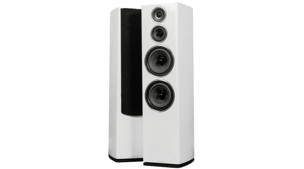

Wharfedale Diamond 11.5 to największy i najdroższy diament w całej serii. Naprawdę się ucieszyłem, gdy się okazało, że pasuje do tego testu – wreszcie obok tych fajnych, ładnych maleństw, które jednak nie każdego będą przekonywać swoją wysublimowaną techniką, pojawia się konstrukcja znacznie większa. Mniejsze modele wolnostojące tej serii – Diamond 11.4 i 11. 3 – już testowaliśmy, więc będzie można porównać zmierzone charakterystyki.
Testowane wcześniej Q550 KEF-a i QX3 Mission są w swoich seriach modelami najmniejszymi (wśród trzech wolnostojących w obydwu), a Wharfedale Diamond 11.5 jest największy; najmocniejszy w swojej rodzinie jest też Knight 5 Castle, chociaż jest (pod względem wielkości) podobny bardziej do Q550 i QX3.
Seria Diamond 11 jest więc pozycjonowana nieco niżej (pod względem cen) niż Q i QX i podobnie do serii Knight, ale Diamondy są generalnie większe. Castle, Mission i Wharfedale należą do IAG – taki przegląd dobrze pokazuje, jak skutecznie koncern wykorzystuje swój gruby portfel głośnikowych marek do zróżnicowania całej oferty.
Wharfedale ma też swój własny arsenał rozwiązań konstrukcyjnych, odmiennych niż Castle i Mission, i odrębną estetykę. W serii Diamond jest ona najmniej charakterystyczna, "utylitarna", ale takie jest prawo konstrukcji dużych, w dodatku głośnikowo bardziej rozwiniętych, od mniejszych konkurentów z odpowiedniego zakresu cenowego; gdzieś trzeba było poczynić oszczędności; i chyba dobra wiadomość jest taka, że ograniczono się do wykończenia obudowy.
Nie ma tutaj naturalnego forniru ani tym bardziej lakierowania na wysoki połysk, chociaż... front jednak polakierowano, pozostała część obudowy została oklejona matową folią. Kosze wszystkich głośników są osłonięte pierścieniami, a maskownica mocowana na magnesy.

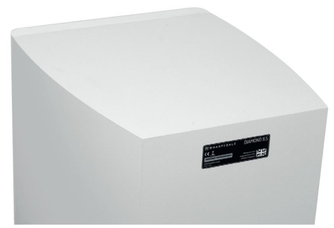

Wharfedale Diamond 11.5 - obudowa
Obudowa nie jest prostopadłościanem – ma wygięte i zbiegające się ku tyłowi boczne ścianki. Nie jest to oczywiście dla nas niespodzianką, skoro testowaliśmy 11.4 i 11.3, schemat obowiązuje w całej serii, ale w kontekście ceny jest to coś specjalnego.

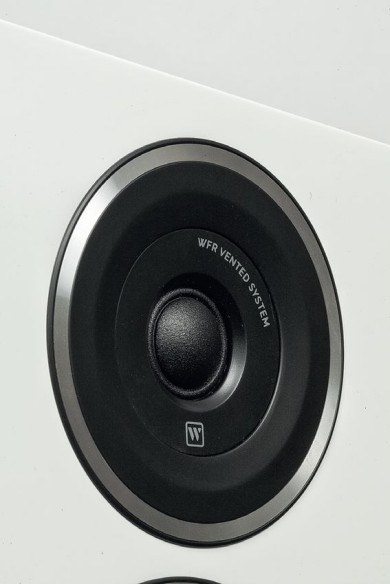

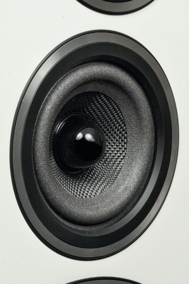

Z zewnątrz przetworniki Diamondów, mniejszych i większych, też wyglądają charakterystycznie; membrany niskotonowych i średniotonowych są kewlarowe (ale powleczone substancją nadającą mu kolor czarny), w ich centrach znajdują się elementy w kształcie "pocisków", ale nie są to nieruchome "korektory fazy", lecz części zintegrowane z membraną, chociaż o średnicach odpowiadających cewkom – wygląda więc na to, że niskotonowe mają cewki 50-mm, a średniotonowy – 32-mm.
Górne zawieszenia są piankowe – to już drugi taki przypadek w tym teście (po AE309), pianka wraca więc do łask, tutaj producent podkreśla jej lepsze właściwości dla przetwarzania średnich częstotliwości.
Kopułka wysokotonowa jest miękka... Unikam takiego sformułowania, bo jeżeli jest tekstylna, to wiadomo, że jest miękka, a nie każda miękka jest tekstylna, więc najczęściej można doprecyzować, że tekstylna, a w rzadkich przypadkach (kiedyś zdarzało się to częściej) z miękkiego tworzywa (zwykle poliamidowa). Tutaj jest tekstylna, ale wyjątkowo silnie zaimpregnowana gęstą substancją tak, że w dotyku jest "gumowa". Podobnie potraktowano pierścieniową membranę w QX3 Mission.

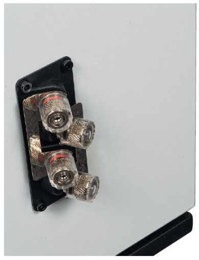

Tak skonfigurowane podwójne zaciski znajdują pełne uzasadnienie na wąskich tylnych ściankach; tutaj jest dość miejsca na standardowy terminal, ale zastosowano element wspólny dla wielu konstrukcji Wharfedale.

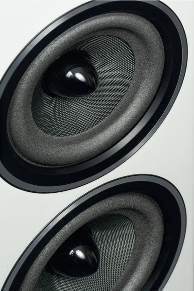

Dwa 22-cm niskotonowe mają większy potencjał, niż jakiekolwiek konkurencyjne kombinacje mniejszych przetworników i egzotycznych obudów. Przekłada się to na lepiej rozciągniętą charakterystykę a także na wyższą moc i efektywność.
W Diamondach rozsądnie i w spodziewany sposób wykorzystano właściwości małego średniotonowego, ustalając podziały – wg informacji producenta – przy 640 Hz i 3,5 kHz. Pierwsza wartość może wydawać się dość wysoka i zdradzać słabość małej jednostki, jednak warto wziąć pod uwagę, że i niskotonowe nie są bardzo duże i powinny łatwo sobie poradzić z przetwarzaniem nawet do 1 kHz. Przecież niewiele mniejsze, 18-cm, są stosowane powszechnie jako nisko-średniotonowe, a 22-cm w 11.5 nie wyglądają na szczególnie wyspecjalizowane do przetwarzania tylko najniższych częstotliwości.

Kewlarowa membrana na piankowym zawieszeniu - połączenie charakterystyczne dla Wharfedale. 12-cm średniotonowy zapewnia dobre rozpraszanie i ulgę dla wysokotonowego, dzięki ustaleniu relatywnie wysokiej częstotliwości podziału.

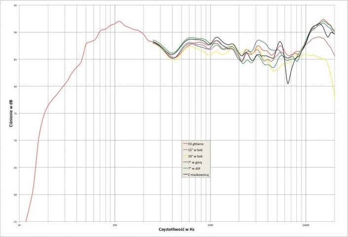

Jakimi parametrycznymi przewagami wykaże się zdecydowanie największa konstrukcja tego testu? Czy na podstawie pomiarów można będzie ustalić jej wyższość w jakiejś dziedzinie? Nasze oczekiwania kierują się głównie w stronę niskich częstotliwości i ich rozciągnięcia.
Jednak nie tylko tutaj, albo wcale nie tutaj, duża kolumna może koncentrować swoje "wysiłki" i specjalne możliwości. Może to też być wyższa efektywność albo/i wyższa moc, ale żaden z parametrów nie poprawia się wraz ze wzrostem wielkości konstrukcji w sposób automatyczny i gwarantowany.

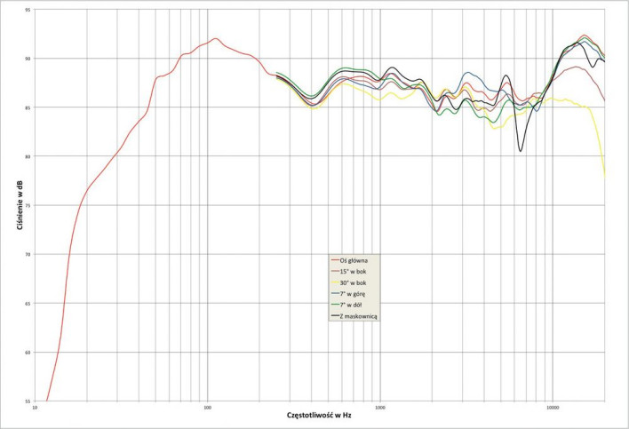

Wystarczy jednak rzut oka na charakterystykę, aby ustalić, co przyniosła nam ponad siedemdziesięciolitrowa (netto) konstrukcja, a czego nie. Znacznie wyższa niż we wszystkich pozostałych (i znacznie mniejszych) modelach jest czułość – wynosi niemal 90 dB, a dokładnie 89 dB – i nawet podkreślając, że jest to czułość, a nie efektywność, taki rezultat jest ponadprzeciętny dla kolumn o konwencjonalnej konstrukcji, nawet znacznie droższych.
Efektywność jest o 3 dB niższa, bowiem impedancja znamionowa Diamond 11.5 wynosi 4 Ω, więc przyłożone w pomiarze czułości napięcie 2,83 V daje moc dwa razy większą, niż standardowe 1 W obowiązujące przy wyznaczaniu efektywności, co będziemy powtarzać do końca świata.
Producent zapowiada czułość na poziomie 90 dB, a więc tylko o 1 dB wyższym niż to wynika naszego pomiaru (podobnie jak w przypadku KEF-a Q550), różnica w zasadzie na granicy dokładności wyznaczenia tego parametru, co cieszy nas dodatkowo z tego powodu, że wytrąca argument tym, którzy niezadowoleni z uzyskiwanych przez nas wyników (i w ogóle prowadzenia pomiarów) sugerują, że nasz system "zaniża".

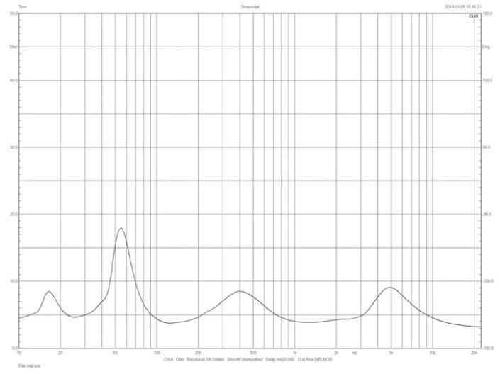

Może o 1 dB, ale nie o 6 dB... W rubryce "nominalna impedancja" Wharfedale podaje "kompatybilna z 8 Ohm", chociaż poniżej przyznaje, że wartość minimalna to 3,5 Ω – i ona właśnie (widoczna przy 120 Hz, także przy 1,2 kHz, a przy 20 kHz – nawet 3 Ω) determinuje wyznaczenie 4-omowej impedancji znamionowej. To konstrukcja o innych wymaganiach względem wzmacniacza, niż np. AE 309.
Diamond 11.5 nie będzie tak "łatwym" impedancyjnie obciążeniem (chociaż nie ma co go demonizować) i np. niektóre amplitunery AV mogą sobie z nim gorzej radzić, jeżeli już jednak mamy wzmacniacz "ciągnący" 4 Ω, to Diamond 11.5 wykorzysta dostarczoną moc efektywnie – zagra znacznie głośniej przy ustalonym poziomie wysterowania.
Podawany przez producenta zakres rekomendowanej mocy wzmacniacza to 25 W – 200 W (w domyśle: przy 4 Ω), a wartość 200 W wygląda wiarygodnie na moc znamionową Diamond 11.5. Niskie częstotliwości są wyeksponowane (ale nie w takim stopniu, jak w podobnej wielkości Q950 KEF-a), Diamond 11.5 to kolumny do dużych pomieszczeń, jednak nie powinny nas basem "zabić", za to ucieszą jego rozciągnięciem i dobrą kontrolą.
Co prawda spadek -6 dB, wyznaczony względem poziomu średniego, pojawia się już przy 40 Hz (producent obiecuje przy 28 Hz), ale przyjrzyjmy się charakterystyce dokładniej: ma ona niewielkie nachylenie aż do 20 Hz (co wiąże się z niską ustaloną częstotliwością rezonansową bas-refleks przy 23 Hz).
I tutaj spadek to relatywnie niewielkie 12 dB, a przy 25 Hz – 10 dB. Biorąc pod uwagę wzmacniający (na najniższe częstotliwości) wpływ odbić od ścian pomieszczenia, z pewnością usłyszymy wszystko. W dodatku sam kształt charakterystyki (łagodny spadek) zapowiada dobrą odpowiedź impulsową.
Producent określa pasmo przenoszenia 35 Hz – 20 kHz w tolerancji +/-3 dB; nie możemy się zmieścić w takiej ścieżce z wyeksponowanym basem, a także z podbiciem w najwyższej oktawie, za to szeroki zakres 250 Hz – 10 kHz mieścimy w +/-2 dB.
Tym razem najwyżej leży charakterystyka z osi +7°, bowiem z powodu wysokości kolumny właśnie ta oś naszego pomiaru zbliżyła się do osi głównej konstrukcji (wyprowadzonej pomiędzy średniotonowym a wysokotonowym), ale również na osi -7° nie powstają głębokie zapadłości, a lekkie obniżenie zakresu 3–5 kHz może uczynić średnie tony delikatniejszymi. Maskownica wprowadza dobrze widoczne, ale niekoniecznie mocno słyszalne, bo wąskopasmowe osłabienie przy 6,5 kHz.
