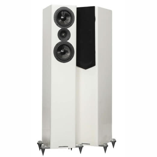

Wąską obudowę stabilizują solidne metalowe podpory i masywne kolce.

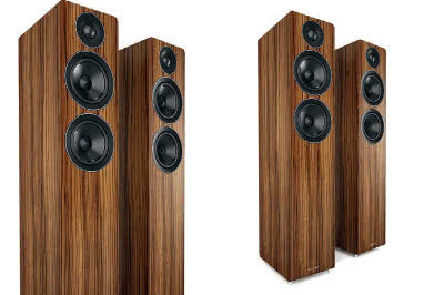

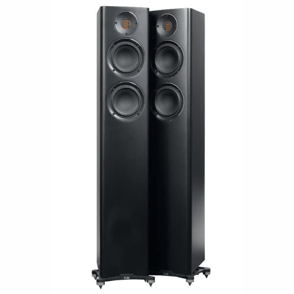

Acoustic Energy AE509 - układ głośnikowy
A500 to konwencjonalny dwudrożny monitorek, A509 to też układ dwudrożny, ale z dwoma nisko-średniotonowymi, w konfiguracji symetrycznej, w obudowie wolnostojącej. AE520 to już układ trójdrożny z symetryczną sekcją średnio-wysokotonową i trzema niskotonowymi.
Zgodnie z firmową regułą (chociaż zdarzały się od niej wyjątki) wszystkie głośniki niskotonowe, nisko-średniotonowe i średniotonowe mają umiarkowaną i ujednoliconą średnicę 15 cm; producent podaje 12,5 cm, co zwyczajem niektórych firm odnosi się do średnicy membrany z zawieszeniem, natomiast 15 cm to całkowita średnica kosza, a samej membrany – 9,5 cm.
Czytaj również: Czy obudowa z membraną bierną to obudowa zamknięta?

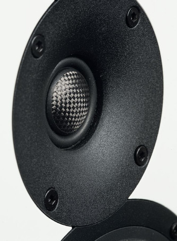

Kopułka wysokotonowa z plecionki węglowej to zupełna egzotyka, ale dzięki temu rozwiązaniu całe pasmo jest przetwarzane przez membrany wykonane z tego samego materiału. Przed kopułką uformowano krótką tubkę korygującą charakterystyki kierunkowe, służy im także (ale w zupełnie inny sposób) zbliżenie centrów akustycznych wszystkich przetworników, uzyskane dzięki wycięciom w koszach przetworników nisko-średniotonowych.

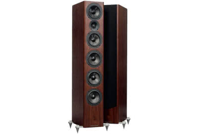

O ile AE520 są zdecydowanie największymi kolumnami Acoustic Energy, o tyle Acoustic Energy AE509 mają swoich "odpowiedników" w niższych seriach w podobnej formie, chociaż z nieco inną konfiguracją – tylko AE509 mają układ symetryczny, wcześniej niestosowany w kolumnach tej firmy (z wyjątkiem starożytnych AE2, gdzie jednak też wygląda on trochę inaczej...).

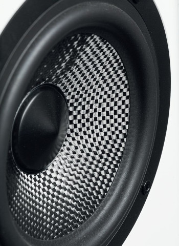

Najważniejsza zmiana względem wcześniejszych firmowych rozwiązań dotyczy materiału membran. Po raz pierwszy w żadnym głośniku AE nie znajdziemy membran metalowych.
Acoustic Energy należy do elity firm, które kilkadziesiąt lat temu wprowadzały membrany metalowe (w tym teście mamy też drugiego weterana tego nurtu – Monitor Audio).
Systematycznie udoskonalane, były dotąd stosowane chyba we wszystkich konstrukcjach firmy. Wraz z serią 500 pojawia się plecionka z włókna węglowego – materiał o odmiennych właściwościach, chociaż zawsze można znaleźć jakiś wspólny mianownik...
Acoustic Energy stwierdza, że sztywnością przypomina membrany aluminiowe z warstwą ceramiczną, przy znacznie lepszym tłumieniu rezonansów wewnętrznych.

Kiedyś błyszczał metal, teraz włókno węglowe... Membrany karbonowe wprowadzono do najlepszych konstrukcji Acoustic Energy serii 500, wraz z nimi zniknęły charakterystyczne dla AE piankowe zawieszenia (zastąpione przez bardziej popularne – gumowe), ale pozostały stożkowe nakładki przeciwpyłowe. Dla dobrej odpowiedzi impulsowej najważniejszy jest jednak element, którego nie widzimy z zewnątrz – solidny układ napędowy z silnym magnesem.
Decyzja o zmianie membran metalowych na plecione, i to w aktualnie referencyjnej serii, niezależnie od argumentów merytorycznych może wydawać się dość ryzykowana z marketingowego punktu widzenia - włókno węglowe, a tym bardziej membrany plecione w ogólności (również z włókna kewlarowego, z włókna szklanego) nie są wynalazkiem ostatnich lat.
Stosowane przez wiele firm nie zapewniają takiej ekskluzywności, jak niegdyś membrany metalowe, ale te również spowszedniały, spotykane dzisiaj jeszcze częściej.
Aby pokazać coś specjalnego, Acoustic Energy wprowadziło membranę karbonową nie tylko w nisko-średniotonowym, ale też w wysokotonowej kopułce, a to już chyba absolutna nowość albo wielka rzadkość.
Nie przypominam sobie innych kopułek z włókna węglowego na przestrzeni całej historii testów AUDIO. Focal robił kiedyś kopułki kewlarowe (oczywiście po swojemu – wklęsłe), ale było to bardzo dawno temu... A więc już wtedy było to możliwe, a potem zostało zarzucone.
Swoją drogą wykonanie kopułki z plecionki węglowej, jak i każdej innej, nie wydaje się wielkim osiągnięciem technologicznym, rozwój tego typu membran (wysokotonowych) hamowały raczej ich właściwości, mało konkurencyjne względem innych materiałów, już dobrze opanowanych (kopułek metalowych i tekstylnych).
Głównym problemem mogła być większa masa drgająca (przy określonej powierzchni) – wydaje się, że metalowe folie czy jedwab pozwalają wykonać membranę cieńszą i lżejszą. Producent twierdzi jednak inaczej: "Włókno węglowe jest znacznie lżejsze (i lepiej tłumione) niż inne typowe twarde materiały kopułek".
W nawias sam wziąłem to, co nie budzi wątpliwości i co daje karbonowi przewagę nad kopułkami sztywnymi (twardymi), jednocześnie jest on na pewno sztywniejszy niż kopułki tekstylne (nie bez powodu zwane też miękkimi, chociaż kiedyś stosowane były też kopułki poliamidowe).
Podsumowując realistycznie, kopułka karbonowa może łączyć wysoką sztywność z dobrym tłumieniem wewnętrznym, a ewentualnie większa masa nie będzie problemem przy odpowiednio silnym układzie napędowym.

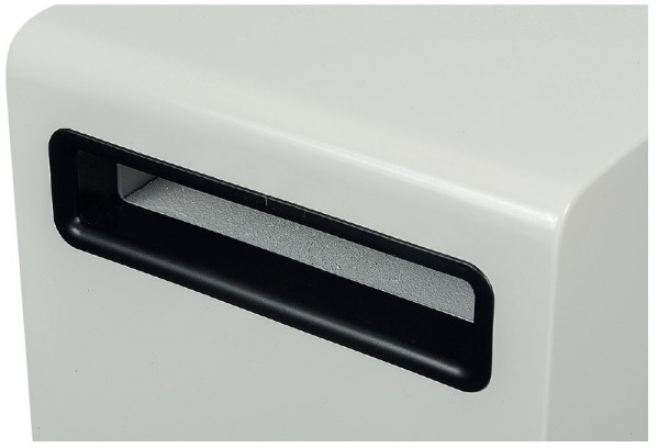

To rozwiązanie często stosowane w Acoustic Energy – wylot bas-refleksu w kształcie szerokiego "okna", na samej górze tylnej ścianki.
Zmierzone przez nas charakterystyki wskazują na większe podobieństwo kopułki karbonowej do innych kopułek sztywnych niż do tekstylnych, co na pewno jest zgodne z firmową filozofią. Za pomocą włókna węglowego Acoustic Energy na pewno nie chciało przejść do obozu "miękkich" ani w zakresie nisko-średniotonowym, ani wysokotonowym.
Wprowadzenie niezwykłej karbonowej kopułki wysokotonowej zapewniło też inny efekt - jednorodności membran w całym pasmie - co w takim wydaniu jest równie unikalne.

Acoustic Energy AE509 - obudowa i wykończenie

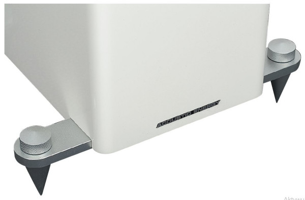

Pionowe krawędzie delikatnie zaokrąglono, obudowę postawiono na solidnych metalowych poprzeczkach i wkręconych w nie masywnych kolcach. Wszystkie ścianki polakierowano na wysoki połysk – biały albo czarny, dostępna jest też wersja z naturalnym fornirem orzechowym.

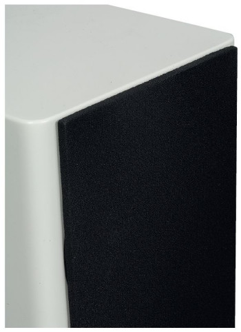

Maskownica ma trochę zastanawiające załamanie dolnej krawędzi... Na pierwszy rzut oka nie widać, do czego miałoby pasować, a jednak nawiązuje do charakterystycznych dla AE, stożkowych nakładek przeciwpyłowych przetworników nisko-średniotonowych.
Obudowę kolumn Acoustic Energy AE509 wykonano z materiału nazwanego RSC (Resonance Suppression Composite) o grubości 18 mm, składającego się z wielu warstw, służących redukcji rezonansów samych ścianek. Jednocześnie umiejscowienie bas-refleksu prowokuje silne wypromieniowanie rezonansu fali stojącej obudowy, co można było przewidzieć i co potwierdzają pomiary.
Obydwa głośniki pracują w jednej komorze, obudowa jest szczupła i relatywnie wysoka, a w takich warunkach łatwo powstają fale stojące. Można im przeciwdziałać wytłumieniem, które jednak nie jest zbyt intensywne w bas-refleksach, aby nie zgasiło podstawowego rezonansu układu, który przecież chcemy wykorzystać.
Czytaj również: Jaki jest związek między wielkością zespołów głośnikowych a wielkością odpowiedniego dla nich pomieszczenia?
Obudowa jest regularnym prostopadłościanem z zaokrąglonymi pionowymi krawędziami, nieskazitelnie polakierowana na wysoki połysk. Szkoda, że również w wersji białej maskownica jest czarna, ale akustycznie bezbłędna – prawie w ogóle nie wpływa na charakterystykę.
  • Bas-refleks
Z tego powodu tunele bas-refleks należy lokalizować w takich miejscach, w których ciśnienie fal stojących w obudowie jest najmniejsze – w tzw. "cichych" miejscach obudowy, czyli w pobliżu jej środka, a nie na skrajach, gdzie ciśnienie jest największe (fale stojące mają tam strzałki). Projektanci kierują się jednak różnymi przesłankami, czasami trudno je odgadnąć.
Acoustic Energy od dawna lubi ustawiać otwór na skraju obudowy. Ma on formę szczeliny (o wymiarach 14 x 2,5 cm), co wraz z jej położeniem może się kojarzyć z wylotem linii transmisyjnej.
W niektórych recenzjach ten fałszywy trop jest podejmowany nawet wraz z przekonaniem, że i brzmienie będzie w jakimś stopniu "transmisyjne", ale tunel ma długość tylko 7 cm i zasadnicze działanie całego układu wynika z rezonansu Helmholtza, będącego podstawą dla bas-refleksu.
Tylko silna fala stojąca z obudowy przy ok. 200 Hz przypomina niekorzystne efekty z linii transmisyjnej, gdy generuje ona wyższe rezonanse związane z jej długością.
Czy gdy weźmiemy to pod uwagę, umieszczanie bas-refleksu w dolnej ściance, co stosuje wielu innych producentów, jest błędem? W takim przypadku z pomocą przychodzi pionowa orientacja tunelu, dzięki której jego wlot nie znajduje się już na samym skraju obudowy.

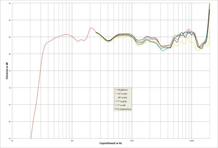

Laboratorium Acoustic Energy AE509

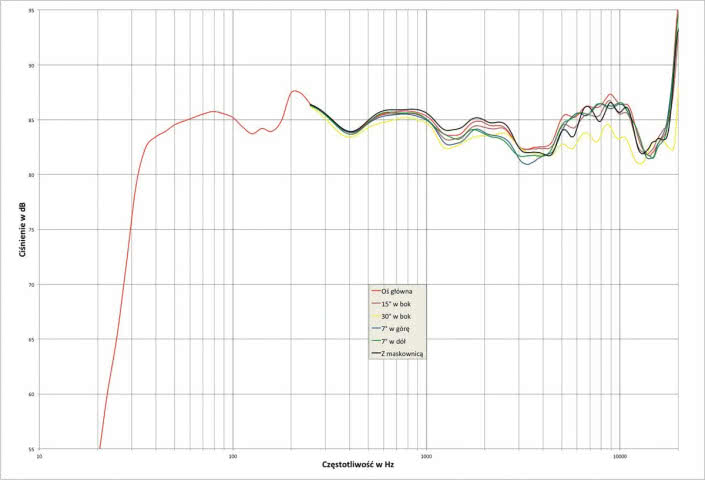

Zmierzona charakterystyka przetwarzania potwierdza, że tym razem Acoustic Energy powstrzymało się od wzmacniania niskich częstotliwości, są one wręcz utemperowane, leżą na poziomie zakresu średnio-wysokotonowego, podczas gdy kilku konkurentów pozwala sobie na takie czy inne basowe harce.
Oczywiście musiała to być decyzja konstruktora, ale do jej realizacji bardzo się przysłużyły zastosowane środki (wybrane raczej nieprzypadkowo...) – dwa niewielkie, za to mocne (układy napędowe) przetworniki nisko-średniotonowe w odpowiednio dużej objętości, optymalnie zestrojonej jako system bas-refleks.
Otwór promieniuje silnie w okolicach 40 Hz, przez co charakterystyka wypadkowa "dociąga" do 35 Hz i dopiero poniżej szybko opada, ale spadek -6 dB względem poziomu średniego, mimo umiarkowanego poziomu niskich częstotliwości, notujemy przy 32 Hz – to świetny wynik dla konstrukcji tej wielkości.
Dzięki selektywnej pracy bas-refleksu, skoncentrowanej przy częstotliwości rezonansowej, nie powstaje podbicie "wyższego basu", pojawia się jednak nietypowy rezonans przy 200 Hz – to efekt ulokowania wylotu bas-refleksu na samym skraju obudowy w połączeniu z wysoką, wąską, jednokomorową obudową, na skutek czego transmitowany jest silny rezonans powstającej w niej fali stojącej.
Producent też podaje 32 Hz jako dolną częstotliwość graniczną, górna ma wynosić 28 kHz, a formalną ciekawostką jest sposób określenia decybelowej tolerancji dla zadeklarowanego pasma – jest to bardzo szerokie +/-6 dB; zwykle podaje się +/-3 dB albo częstotliwości graniczne przy spadku -6 dB (względem poziomu średniego, a to nie to samo), albo jedno i drugie... ale pierwszy raz spotykam się z +/-6 dB.
Faktycznie czasami "rozchełstane" charakterystyki wymagają takiej tolerancji, jednak producenci się do tego oficjalnie nigdy nie przyznają, a w tym przypadku charakterystyka mieści się w ścieżce +/-3 dB od 34 Hz do...
Nasz pomiar kończy się przy 20 kHz, ale osiągnięcie 28 kHz wydaje się zupełnie prawdopodobne w najwyższej oktawie pojawia się osłabienie skoncentrowane przy 14 kHz (to właściwość samego przetwornika wysokotonowego), ale powyżej charakterystyka się podnosi. Lekkie obniżenie w zakresie 3–4 kHz można powiązać z częstotliwością podziału.
To drobne mankamenty, natomiast dużą i zaskakującą zaletą jest bardzo dobra stabilność charakterystyki przy zmianie osi (kąta) w płaszczyźnie pionowej. Co prawda badamy zmiany w zakresie tylko +/-7°, ale układy symetryczne już pod tak niewielkim kątem pokazują zwykle wyraźne osłabienie charakterystyki w okolicach częstotliwości podziału.
Nie tym razem; jednym ze sposobów minimalizacji tego problemu jest zbliżenie centrów akustycznych wszystkich przetworników, co pieczołowicie wykonano w AE509, kolejnym atutem jest zastosowanie filtrów wysokiego rzędu (podpowiada to charakterystyka impedancji) i udało się opanować sytuację nawet bez forsowania niskiej częstotliwości podziału (producent podaje 2,9 kHz, ale wygląda na to, że jest nieco wyższa). Również maskownica nie wprowadza wyraźnych zmian.

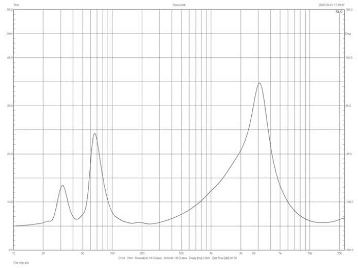

Minimum charakterystyki impedancji przy 220 Hz ma wartość 5,5 Ω, co w pełni uzasadnia określenie impedancji znamionowej jako 6 Ω – taką też rzetelną informację otrzymujemy od producenta. Czułość wynosi 86 dB – to z kolei wartość niższa od podawanej (89 dB), ale i tak bardzo przyzwoita przy 6-omowej impedancji.
Acoustic Energy AE509 można uznać za obciążenie dość łatwe, możliwe do "napędzenia" przez praktycznie każdy wzmacniacz, tylko nie rozpędzałbym się ze stwierdzeniem, że idealne do lampy. Producent podaje też wartość maksymalnego SPL – 115 dB, co wiąże się z dostarczeniem mocy maksymalnej, deklarowanej jako 175 W, ale i tutaj trzeba by zrobić 3-decybelową korektę.
