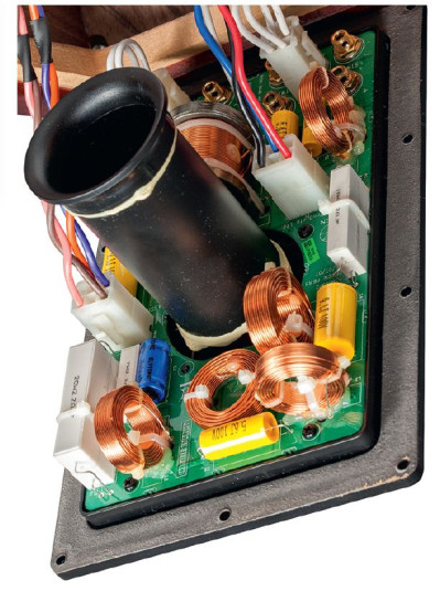

Obszerny odkręcany panel wykorzystano na wiele sposobów: umieszczono tutaj rozbudowaną zwrotnicę pasywną, która przy takiej skali komplikacji zwykle chowa się w czeluściach obudowy, jednak w tym przypadku łatwiejszy dostęp potrzebny jest do modyfikacji konstrukcji – z wersji pasywnej na aktywną.
