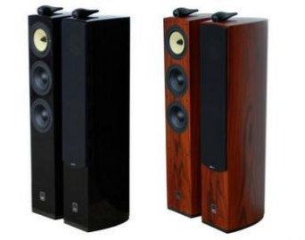

Mistral SAG-320 to coś wyjątkowego... chociaż nie do końca. Jako produkt wyjęty z pewnego politycznego kontekstu - to propozycja wyjątkowo atrakcyjna. Tak też może ją odbierać i oceniać każdy klient, który po prostu szuka dobrego brzmienia, dobrego wyglądu, dobrej relacji jakości do ceny.
Pięknie wykonana obudowa, niespotykana w tych zakresach cenowych; zestaw solidnych głośników. Niedociągnięcia tylko w drobnych detalach, dużo dobrego towaru za okazyjną cenę.

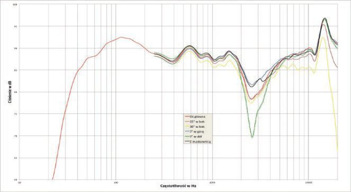

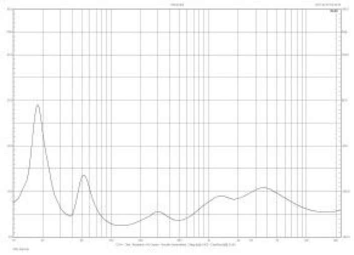

Dobre ogólne zrównoważenie, ale poważne lokalne osłabienie w okolicach 3 kHz; wymagająca impedancja z 2,5-omowym minimum.

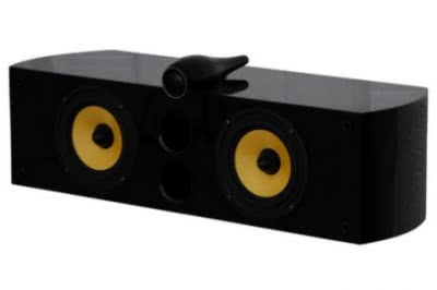

Zamiar jest czytelny tym bardziej, gdy spojrzymy na całą serię SAG. "Pralkopodobne" SAG-500 przypominają dawne flagowe "801-ki", SAG-350 idą śladami modelu 802, wreszcie testowane Mistral SAG-320 są "inspirowane" modelem 804.
O jakie "osiemsetki" chodzi, o oryginalne projekty jakiej firmy - chyba nie trzeba mówić. Nie powiem więc, żeby nie podważać pewności, że sprawa jest czytelna dla wszystkich, bo szyta grubymi nićmi.

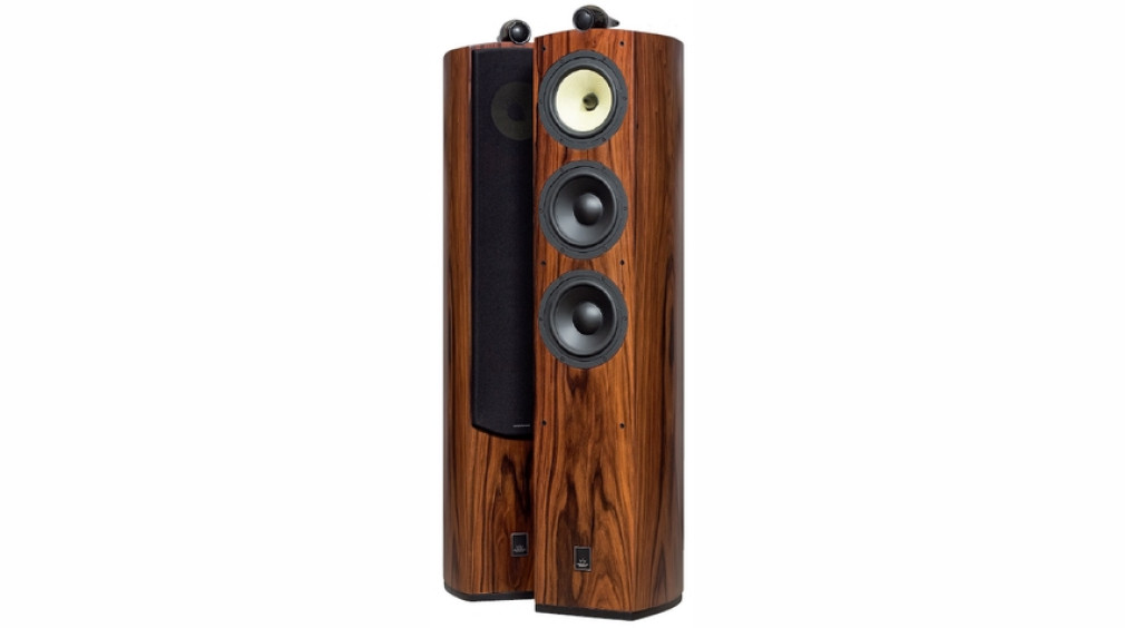

Mistral SAG-320 są obiecująco ciężkie, przede wszystkim dzięki wysokiej, solidnej, a także eleganckiej obudowie, o kształcie skądinąd dobrze znanym - boczne ścianki są mocno wygięte, łącząc się płynnie z tyłu, bez udziału dodatkowego tylnego panelu; prawdopodobnie cały ten element wykonano z jednego dużego kawałka sklejki, formowanej z wielu warstw i klejonej na specjalnym "kopycie" potężnej prasy.
Górna ścianka jest lekko wypukła - znowu tak samo, jak w... I choć w środku nie stwierdziłem obecności tak zaawansowanego systemu wzmocnień jak Matrix, to i bez tego obudowa - abstrahując od jakichkolwiek konotacji - jest, jak na ten zakres cenowy, wyśmienita.
Również dlatego, że oklejono ją w całości naturalnym fornirem - i to nie pierwszym lepszym. Wygląda to na piękny, kosztowny palisander, i choć w informacjach polskiego dystrybutora można przeczytać, że to "brazylijski orzech różany", to jest to fornir zupełnie inny, znacznie ładniejszy, niż znany z ofert niektórych firm "rosenut".

Kolejną cechą "skojarzeniową" jest, oczywiście, głośnik wysokotonowy wyekspediowany poza główną obudowę, a do tego zamknięty z tyłu charakterystyczną "fajką", w dodatku polakierowaną na "piano black"; tu jednak już wiele innych detali pokaże różnice względem "oryginału".
Po pierwsze, kopułka Mistrala jest tekstylna, a nie metalowa czy diamentowa (mimo to, nie wiedzieć czemu, zasłonięto ją ażurową siateczką); po drugie, przed kopułką, specjalnie lub z konstrukcyjnej konieczności, powstała krótka tubka; po trzecie, wylot ten dopasowano do wycięcia w górnej ściance obudowy (którego nie ma w "osiemsetkach"); po czwarte, fajka jest z tyłu zamknięta (z jej końca nie wystaje aluminiowa rurka, odprowadzająca resztkowe ciśnienie od tylnej strony kopułki na zewnątrz); po piąte, fajka przymocowana jest do obudowy na sztywno, a nie za pośrednictwem elastycznej podkładki.
Widać więc trochę uproszczeń, ale nie są to zasadnicze błędy konstrukcyjne.
Głośniki
Poniżej, już w skrzyni głównej, czeka na nas kolejny bohater tego przedstawienia - głośnik średniotonowy z żółtą, plecioną membraną... Może jest ona kewlarowa, może z włókna szklanego, to nie aż takie ważne, ponieważ znowu kilka innych cech determinuje różnice względem... no, wiadomo czego.

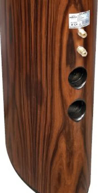

Zawieszenie nie jest z cienkiej pianki, lecz typowe dla głośników nisko-średniotonowych (i jednak większości średniotonowych) - z dużej gumowej fałdy, a cały głośnik nie jest mocowany prętem do zacisku z tyłu, lecz zupełnie konwencjonalnie - do przedniej ścianki.
Komora średniotonowego jest dość mała, kilkulitrowa, tak więc, mimo prawdopodobnie drzemiących w samym głośniku możliwości przetwarzania basu, nie forsowano chyba niskiej częstotliwości podziału. Głośniki niskotonowe bazują na takich samych - 18-cm - koszach, które bardzo przypominają mi... już zupełnie inne produkty, a mianowicie przetworniki firmy Wavecor.
Membrany niskotonowe są celulozowe, ale z zewnątrz powlekane tak, że ze swoją grafitowoszarą, gładką, błyszczącą powierzchnią mogą wydawać się aluminiowe. Ale celulozowe - też dobrze. Wylot wspólnego dla obydwu głośników układu bas-refleks (choć pod postacią dwóch małych otworów) wyprowadzono z tyłu, co też odróżnia Mistrale od...

Co jednak najbardziej zaskakuje: układ ten, wcale niepowielający koncepcji brytyjskich konstruktorów (prostego filtrowania na przełomie średnich i wysokich tonów), wygenerował podobną charakterystykę przetwarzania - z wyraźnym osłabieniem w okolicach 3 kHz.

Impedancja (Ω) 4

Na pierwszy rzut oka można się trochę przestraszyć, ale spokojnie - to niekoniecznie awaria; osłabienie na przełomie średnich i wysokich częstotliwości jest tak wyraźnie widoczne przede wszystkim na skutek swojej głębokości, drapieżnej jednak tylko na osi -7O, choć trzeba przyznać, znacznej również na standardowej wysokości pomiaru (odsłuchu). Jeśli jednak usiądziemy trochę wyżej (oś +7O), osłabienie będzie już strawne, trzeba bowiem pamiętać, że zakres ten jest często wycofywany celowo przez konstruktorów, gdyż prowadzi to do "uspokojenia" brzmienia (oczywiście pewnym kosztem neutralności).
Taka sytuacja bywa też efektem stosowania filtrów 1. rzędu, ale w SAG-320 widać rozbudowaną zwrotnicę, a wraz z ostrzejszymi filtrami zapobiec takiej sytuacji jest już bardzo łatwo, więc mamy tutaj do czynienia albo z "niedostrojeniem", albo z działaniem celowym - co ostatecznie trudno przesądzić.
W zakresie wysokotonowym widać "pik" przy 15 kHz, który prawie na pewno wywołuje nie sama tekstylna kopułka, ale jej krótka tubka o ostrej krawędzi. W zakresie niskotonowym charakterystyka zaczyna opadać dość wcześnie, ale początkowo łagodnie. Spadek -6 dB odczytujemy przy niskich 35 Hz (bas-refl eks dostrojony jest do ok. 40 Hz). Czułość jest dość wysoka - 89 dB - choć to po części skutek niskiej impedancji: przy ok. 120 Hz, gdzie charakterystyka przetwarzania ma swoje 92-decybelowe maksimum, impedancja ma 2,5-omowe minimum. Większość wzmacniaczy zniesie i to, ale nie można powiedzieć, że SAG-320 to łatwe obciążenie.
