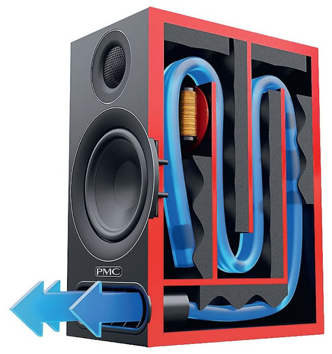

O linii transmisyjnej pisaliśmy dużo przy okazji testu Alare Remiga 2 – potężnej konstrukcji, w której ten wymagający rodzaj obudowy potraktowano bardzo poważnie.
Zaprojektowanie dobrej linii transmisyjnej wymaga zarówno dużego doświadczenia, jak też sporych nakładów, wiążących się z bardziej skomplikowaną strukturą wewnętrzną, jak i dużą objętością obudowy (konieczną dla ułożenia długiego kanału).
Oczywiście optymalna wielkość obudowy zależy od wielkości, liczby i szczegółowych parametrów zastosowanych w niej głośników niskotonowych (lub nisko-średniotonowych), więc "duża" jest tutaj pojęciem względnym; jednak nawet pojedynczy15-cm nisko-średniotonowy, jaki zastosowano w obydwu modelach prodigy, wymaga – przynajmniej wedle powszechnej wiedzy – obudowy większej niż w przypadku obudowy bas-refleks, a tym bardziej zamkniętej.
Szerokość samej skrzynki to tylko 16,5 cm, głębokość niewiele przekracza 20 cm, a wysokość – 90 cm, jednak tyle wystarczy, aby głośnik wysokotonowy znalazł się na odpowiedniej wysokości, zwłaszcza że ustawiono go pod samą górną krawędzią, a średnica jego frontu jest niewielka.
Czytaj również: Co to jest obudowa z linią transmisyjną?

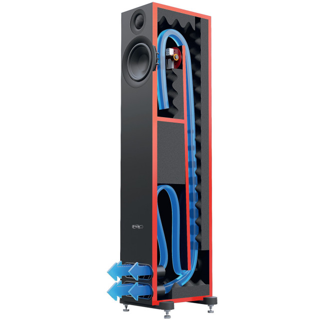

W małych prodigy1 udało się ułożyć linię transmisyjną niemal tak długą jak w prodigy5, ale kosztem znacznego zmniejszenia jej przekroju, co też ma wpływ na?rezultaty. Linia prodigy5 jest uzupełniona "ślepym kanałem", pełniącym rolę "antyrezonatora".
W małych prodigy1 udało się ułożyć linię transmisyjną niemal tak długą jak w prodigy5, ale kosztem znacznego zmniejszenia jej przekroju, co też ma wpływ na rezultaty...
Proporcje i rozmieszczenie głośników są więc miłe dla oka i ucha, kolumna jest w pełni "funkcjonalna". Tak szczupła sylwetka kolumny wymagała ustabilizowania za pomocą cokołu, który ma formę dwóch poprzecznych "belek" zwiększających całkowitą szerokość, stąd też PMC prodigy5 potrzebują nieco więcej miejsca na podłodze niż ogólnie większe Arminy.
W związku z umiarkowaną wielkością ich masa też jest niewielka (10 kg), co można poczytywać za użytkową zaletę (łatwo będzie je przestawiać… ), chociaż prawdę mówiąc są tak lekkie, że budzi to pewien niedosyt i zdziwienie wobec faktu zastosowania linii transmisyjnej – nawet jeżeli ścianki są cienkie, to wewnątrz musi znajdować się co najmniej jedna długa przegroda.
Jednak jej objętość dla układu dwudrożnego z jednym 15-cm nisko-średniotonowym jest bardzo "komfortowa"; według szacunków objętość netto wynosi ok. 20 litrów (tyle przeciętnie w układzie bas-refleks potrzebuje 18-cm przetwornik, mający powierzchnię samej membrany większą o 50%).
Czytaj również: Czy przetworniki koncentryczne wymagają zwrotnicy do podziału pasma?
... Linia prodigy5 jest uzupełniona "ślepym kanałem", pełniącym rolę "antyrezonatora".

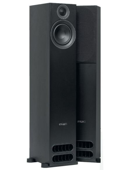

Testujemy większy z dwóch modeli prodigy – wolnostojący prodigy5, ale warto porównać obydwie konstrukcje. W kontekście uruchomienia linii transmisyjnej wielkość PMC prodigy5 jest jeszcze w miarę naturalna, lecz podstawkowe prodigy1, z takim samym nisko-średniotonowym, wydają się już brawurowym podejściem do tego tematu.

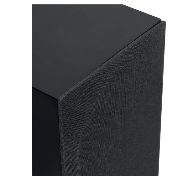

Za maskownicę trzeba dopłacić; warto czy nie – to zależy od potrzeb, ale my możemy podpowiedzieć, że jest akustycznie dostatecznie neutralna.

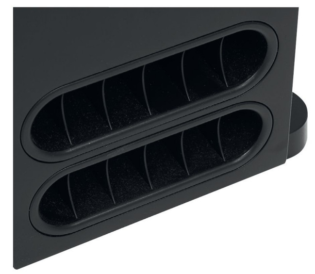

Jednak przez obydwa otwory, ulokowane przecież bardzo niedaleko siebie, wychodzi podobne promieniowanie – fal "zmieszanych", biegnących wprost z głównego kanału i częściowo odbitych w ślepym kanale.

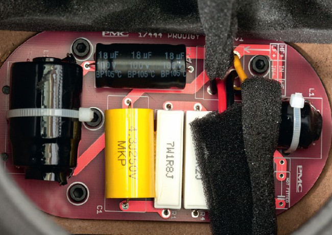

Zwrotnica prodigy5 też wygląda na parę filtrów 2. rzędu. Cewki owinięto folią, trudno przesądzić, czy są powietrzne, czy rdzeniowe. Elementy zamontowano na płytce drukowanej, co zawsze wygląda bardziej estetycznie, ale elektrycznie nie jest lepsze od łączenie elementów bezpośrednio.
Same otwory zawierają po pięć pionowych "przegródek" mających zapewnić bardziej laminarny, uporządkowany strumień powietrza i usunięcie turbulencji, chociaż w relacji do umiarkowanej powierzchni membrany pojedynczego, 15-cm przetwornika, powierzchnia wylotu jest bardzo duża, więc prędkość przepływu powietrza nawet przy pełnym wysterowaniu będzie niewielka; takie rozwiązanie, które może mieć sens w przypadku otworu bas-refleks (znacznie mniejszego niż powierzchnia głośnika/głośników), jest tutaj raczej "ozdobą".

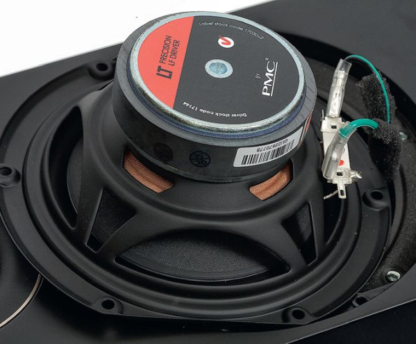

PMC zaznacza, że głośniki aplikowane w liniach transmisyjnych muszą mieć szczególne parametry, co ma być jedną z przyczyn ich samodzielnego opracowania. Głośnik stosowany w PMC prodigy5 wygląda jednak znajomo – przypomina produkt Peerlessa/Tymphany z serii SDS, a dokładniej SDS-134, chociaż nie można wykluczyć jakichś modyfikacji.

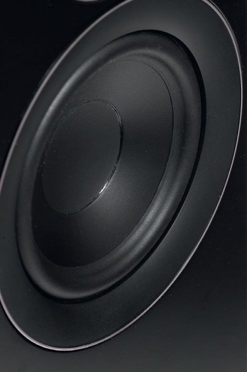

PMC ozdobiło go własną nalepką na magnesie, co też niczego nie przesądza. Jego konstrukcja jest dość prosta – z blaszanym koszem (przykrytym przez PMC plastikowym pierścieniem) i ferrytowym układem magnetycznym o umiarkowanej średnicy 72 mm. Membrana jest celulozowa, powlekana, na gumowym zawieszeniu.

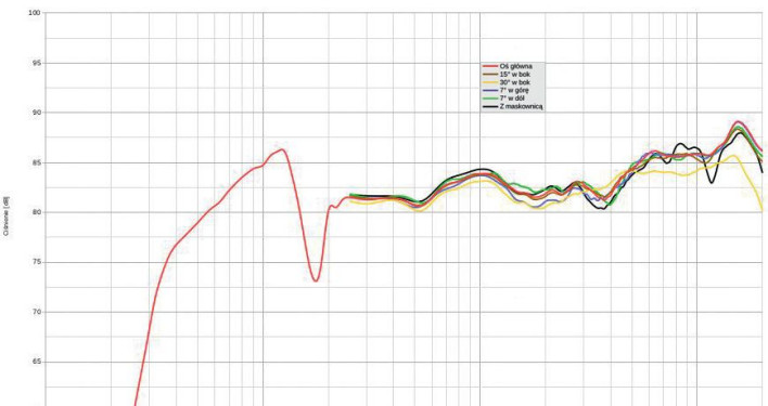

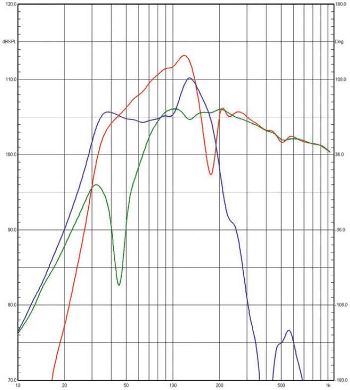

Nie jest to awaria naszego systemu pomiarowego (chociaż takie też się zdarzają), ani też awaria linii transmisyjnej – po prostu taka jej uroda. Głęboka, ale przecież wąskopasmowa zapadłość przy 180 Hz nie będzie też miała smutnych konsekwencji dla brzmienia, poważniejsze skutki przyniesie podbicie okolic 100 Hz (też efekt działania obudowy), jak i wyraźne wyeksponowanie wysokich tonów (oczywiście z linią transmisyjną niemające nic wspólnego), będące świadomą decyzją konstruktora, chcącego nadać prodigy5 taki profil tonalny.
Zresztą widzimy to w kolumnach PMC nie po raz pierwszy. Komu w ich brzmieniu podoba się wszystko oprócz zbyt mocnej góry pasma, może ją przytłumić dość prostą wymianą rezystora w łatwo dostępnej zwrotnicy. Kogo zawiedzie bas, musi szukać innych kolumn, niekoniecznie z linią transmisyjną.
Na rys. 3 pokazujemy sposób pracy obudowy. Osłabienie na charakterystyce głośnika (zielonej) przy 44 Hz to prawidłowy i zaplanowany efekt rezonansu ćwierćfalowego linii, przy którym jej otwór silnie promieniuje (charakterystyka niebieska); gdy w linii ułoży się cała fala (częstotliwości cztery razy wyższej), wówczas otwór będzie promieniował w przeciwnej fazie do głośnika i na charakterystyce wypadkowej (czerwonej) powstanie zapadłość – właśnie przy 180 Hz.
Pełna zgodność fazy między otworem a głośnikiem zachodzi przy ok. 90 Hz, gdy w linii układa się połówka fali, ale najwyższy poziom mamy przy 130 Hz, gdy w linii powstaje rezonans trzech-czwartych fali; otwór promieniuje wtedy bardzo silnie, z przesunięciem fazy względem głośnika tylko o 90O, wskutek czego na charakterystyce wypadkowej powstaje podbicie, mające największy wpływ na charakter basu prodigy1. To efekt trudny do stłumienia, a można go przesunąć niżej tylko niższym strojeniem całej linii (dłuższym kanałem). Natomiast powyżej charakterystyka z otworu szybko opada, nie przenosząc już wyższych rezonansów linii.
Wracając do rys. 1, jednoznaczną zaletą charakterystyki prodigy5 jest jej stabilność w badanym zakresie kątów, wynikająca z niewielkiej średnicy przetworników, zbliżenia jej centrów akustycznych i niskiej częstotliwości podziału (1,7 kHz); praktycznie w ogóle nie zaznacza się ona zmianą w tym zakresie, a "nadwyżka" wysokich tonów pozostaje nawet pod kątem 30O. Nie trzeba przejmować się tym, że prodigy5 są dość niskie i nasza głowa będzie powyżej wysokotonowego, nie warto też ich skręcać w kierunku miejsca odsłuchowego – najlepiej ustawić równolegle, niech osie główne przechodzą nawet daleko po bokach.

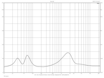

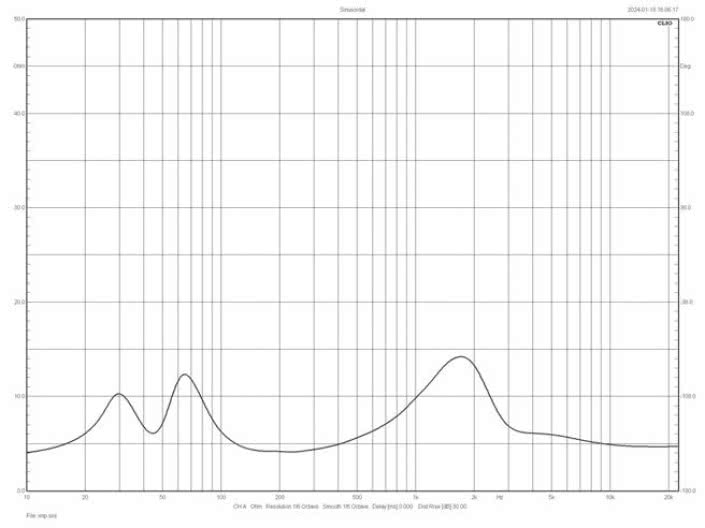

Maskownica wywiera tylko śladowy efekt (przy 12 kHz). Ciekawe, dlaczego producent deklaruje impedancję 6 omów, skoro… mógłby zupełnie prawidłowo określić ją jako 8 omów (na podstawie ok. 6,5-omowego minimum przy 150 Hz, wskazuje to na zastosowanie standardowego SDS-134); przy tak wysokiej impedancji nic dziwnego ani wstydliwego, że czułość wynosi umiarkowane 84 dB (a nie 87 dB).
