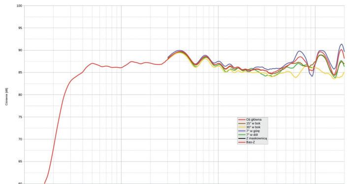

Bardzo szerokie pasmo, -6 dB przy 28 Hz, w całym pasmie charakterystyka utrzymana w ścieżce +/-3 dB, z lekką przewagą "dolnego" środka i lokalnymi zafalowaniami wysokich tonów. Doskonałe rozpraszanie w badanym zakresie kątów (a pewnie i dalej). Impedancja znamionowa 4 Ω, czułość 88 dB.

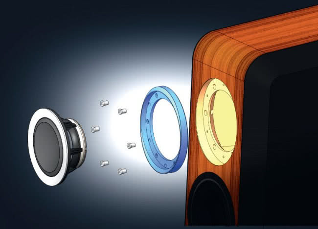

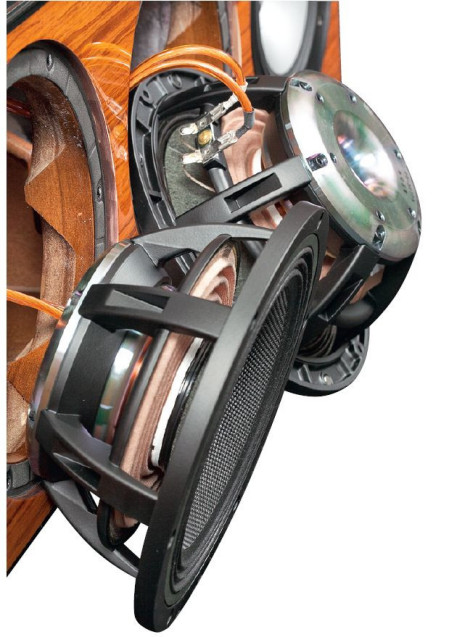

Moduł koncentryczny CST został zainstalowany do kołnierza korygującego jego pozycję, front obudowy jest pochylony, ale oś główna modułu CST ma biec poziomo, na wysokości 1 m, w kierunku prawdopodobnego miejsca odsłuchowego.

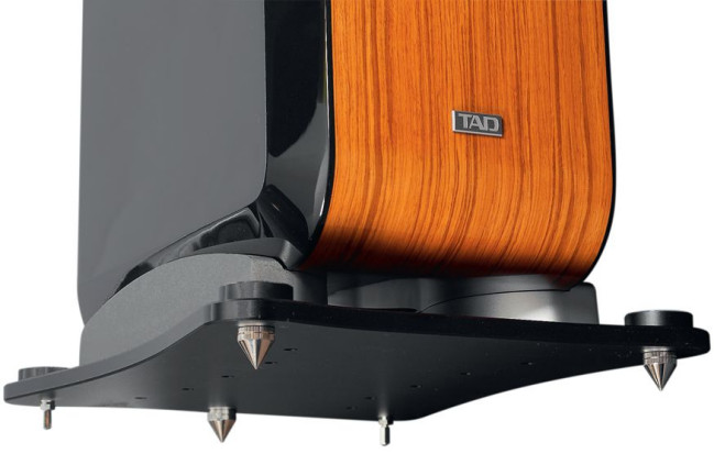

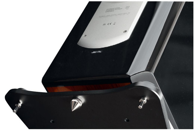

Z tyłu kolumna ma się oprzeć na jednym stożku, skrajne nóżki są tylko asekuracją.

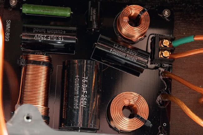

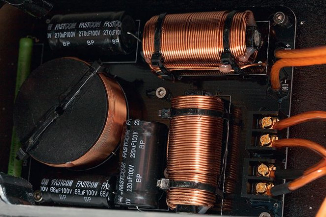

Zwrotnicę umieszczono w wydzielonej komorze i podzielono na trzy płytki, każda z sekcji układu trójdrożnego ma własną.

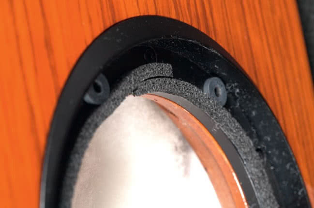

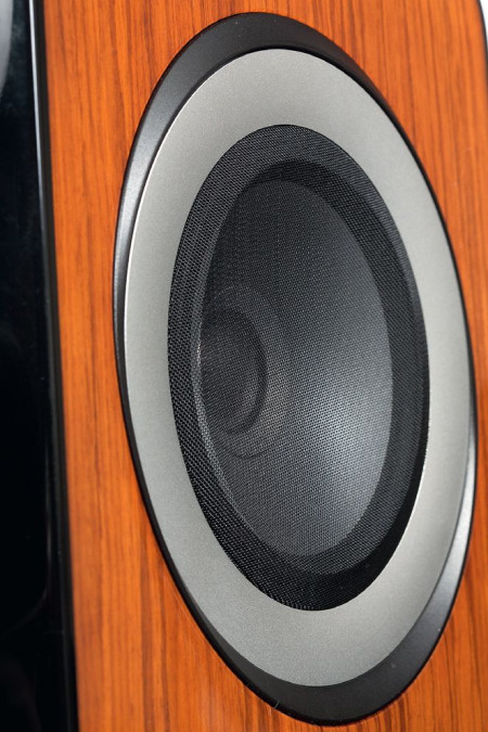

Bardzo pryncypialnie rozwiązano też wątek maskownic; moduł koncentryczny jest ze względu na delikatność membran, zwłaszcza berylowej kopułki, na stałe osłonięty delikatną drucianą siateczką, której wpływ na promieniowanie jest minimalny. Głośniki niskotonowe mają indywidualne, okrągłe maskownice (tkanina rozpięta na cienkim plastikowym szkielecie), trzymane przez magnesy.
Wpływ takiego "ustroju" na długie fale niskich częstotliwości jest praktycznie żaden, ale może od wystającej ramki odbijają się fale średnich częstotliwości? Zmierzyliśmy i nie zanotowaliśmy różnicy.
Maskownice niskotonowych można trzymać założone bez obaw o jakość dźwięku, ale kolumny wyglądają ciekawiej z głośnikami odsłoniętymi, a ich membrany wydają się na tyle odporne mechanicznie, że przypadkowy kontakt nie uczyni im żadnej szkody.

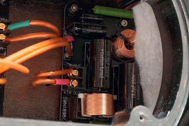

Sekcja niskotonowa zawiera trzy duże cewki i trzy kondensatory. Prawdopodobnie dwie cewki i dwa kondensatory tworzą filtr 4. rzędu, a jedna cewka z jednym kondensatorem i rezystorem – filtr linearyzujący impedancję przy drugim szczycie bas-refleksowym.

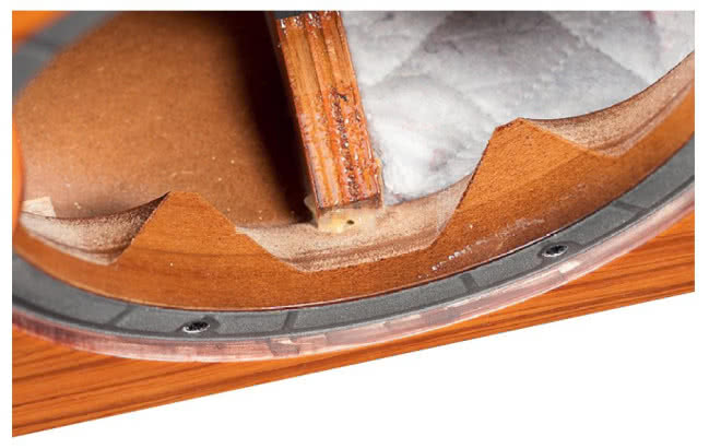

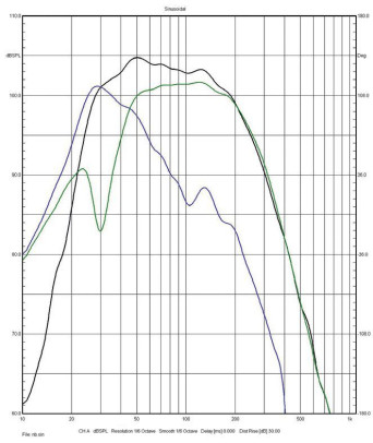

TAD ma bardziej zaawansowane sposoby na walkę z falami stojącymi – system AFAST (Acoustic- Filter-Assisted System Tuning). Wewnątrz obudowy umieszczono dokładnie dostrojone i z jednej strony wytłumione rury działające jak "pułapki" na ściśle określone rezonanse fal stojących. Jest też innego rodzaju absorber – tyle wiemy z materiałów producenta.
Ustroje te trudno było zobaczyć nawet po wykręceniu głośników, ale wyniki pomiarów potwierdziły, że zabiegi są skuteczne: ani na charakterystykach głośników, ani na promieniowaniu z bas-refleksu nie "odbijają" się rezonanse fal stojących, przynajmniej nie tak wyraźnie, jak w większości innych kolumn o podobnych proporcjach.

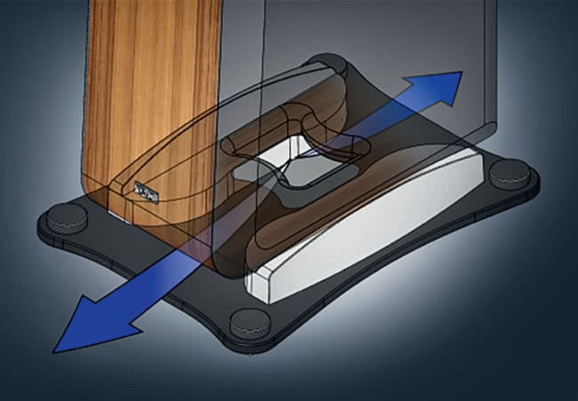

Bas-refleks
Firmowe rozwiązanie systemu bas-refleks nazywa się ADP (Aero-Dynamic Port) i ma specjalne właściwości. Jak wynikałoby z opublikowanych przez producenta ilustracji obudowy, prześwit między obudową a płytą nie jest przedłużeniem kanału, którego zasadniczą częścią byłaby rura zainstalowana w dolnej ściance i wchodząca do wnętrza obudowy (jak najczęściej w podobnych konstrukcjach z wylotem "na dole").
W dolnej ściance jest tylko otwór (i wcale nieokrągły, ale o bardziej skomplikowanym kształcie), a kanał, w którym "uwięzione" jest powietrze o określonej masie, tworzące wraz z podatnością powietrza w obudowie układ rezonansowy bas-refleks, został uformowany wyłącznie w podstawie i ma "areodynamiczny" profil.

Filtr średniotonowego – dwie mniejsze cewki (powietrzne) i dwa kondensatory tworzą fi ltr dolnoprzepustowy 4. rzędu, a największy kondensator i cewka rdzeniowa – filtr górnoprzepustowy 2. rzędu (do którego zbocza dodaje się "naturalne" zbocze głośnika o wysokiej częstotliwości rezonansowej).

Kształt płóz rozszerza tunel ku jego wylotom (z przodu i z tyłu), które są już rozciągnięte niemal na całą szerokość obudowy, ruch powietrza jest płynny i nienarażony na turbulencje.
Symetryczne promieniowanie do przodu i do tyłu powoduje redukcję sił mechanicznych, powstających zwrotnie w obudowie na skutek pracy bas-refleksu, gdyż siły te są skierowanie w przeciwne strony (podobny efekt, jak przy pracy dwóch głośników niskotonowych, ustawionych naprzeciwko siebie).
Aluminiowa płyta ściśle określa masę powietrza w kanale i parametry układu rezonansowego, a potężne płozy są solidnym oparciem dla obudowy. Płyta wychodzi na zewnątrz razem z mocowanymi do niej dużymi stożkami, jest jednak odpowiednio sztywna i nie ma obaw, że podczas przestawiania kolumn coś złamiemy czy obluzujemy. Ale chociaż z góry, w narożnikach płyty, widać cztery "kapsle", to stożki, na których opiera się konstrukcja, są tylko trzy – z tyłu znajduje się tylko jeden w osi symetrii, a po bokach towarzyszą mu cieńsze kołki.
Trzy punkty wyznaczają płaszczyznę, więc łatwiej będzie wypionować i ustabilizować kolumnę na trzech stożkach, tylno-boczne kołki są dla asekuracji, aby kolumna nie przewróciła się do tyłu, na boki, gdyby została pchnięta. Powinny więc znajdować się tuż nad podłogą. Takie są nasze wnioski, producent nie podaje w instrukcji szczegółowych wskazówek, poza ostrzeżeniem, że użycie stożków bez podkładek grozi porysowaniem podłogi…

Filtr wysokotonowego również wygląda na 4. rzędu (dwie cewki, dwa kondensatory), oczywiście górnoprzepustowy, a do tego jeszcze jakieś dodatkowe korekcje.

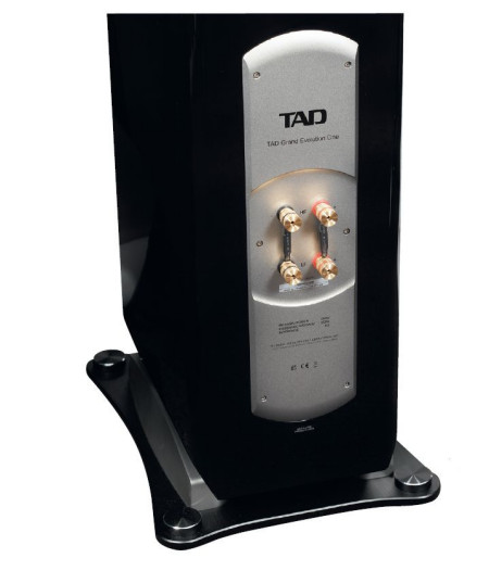

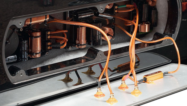

Z tyłu czeka na nas kolejny spektakularny element – długi aluminiowy panel z terminalem przyłączeniowym. Byłoby to jednak pretensjonalnym zbytkiem, gdyby służył tylko do tego celu i do naniesienia na nim firmowego logo wraz z kilkoma informacjami. To panel zakrywający zwrotnicę podzieloną na niezależne płytki dla każdej z trzech sekcji, zamkniętej w oddzielnej komorze.
Zwrotnica jest odizolowana od wszelkich zakłóceń – od wibracji obudowy, ciśnienia pochodzącego z głośników, od wzajemnego wpływu jej elementów. Jest rzeczywiście bardzo rozbudowana, wszystkie filtry są 4. rzędu, w przypadku obydwu dolnoprzepustowych (dla sekcji niskotonowej i średniotonowej) i górnoprzepustowej dla wysokotonowego – filtry elektryczne są 4. rzędu (po dwie cewki i po dwa kondensatory), w przypadku górnoprzepustowego dla średniotonowego filtr elektryczny jest najprawdopodobniej 2. rzędu, ale wraz z "naturalnym" zboczem głośnika, pojawiającym się poniżej częstotliwości podziału, powstaje zbocze zmierzające do asymptoty 4. rzędu.
Co ciekawe, sam producent zaznacza, że wszystkie głośniki są podłączone w tej samej polaryzacji. Ponieważ wygląda też na to, że ich centra akustyczne zostały "wyrównane" (ustawione w takiej samej odległości od założonego miejsca pomiaru/odsłuchu), więc mamy do czynienia z podręcznikowym działaniem zespołu z filtrami L-R. Elementy są różnej jakości, ale odpowiednie dla miejsca, w którym się znajdują.

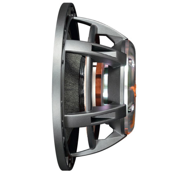

Głośniki niskotonowe mają dość nietypową średnicę; producent przedstawia je jako 7-calowe, co po przeliczeniu daje dokładnie 18 cm, ale my za takie uznajemy głośniki z 18-cm koszami, natomiast te mają kosze 20-cm, z kolei współczesne "20-tki" mają zwykle kosze ok. 22 cm.
Ostatecznie ważniejsza dla rezultatów jest średnica (i powierzchnia) membrany, która ma 13 cm, i znowu jest to wartość większa niż w typowych 18-tkach, a mniejsza niż w 20-tkach.

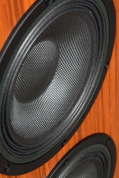

Układ drgający składa się z bardzo sztywnej membrany i dużej cewki. Mimo umiarkowanej wielkości, widać, że to ściśle wyspecjalizowany głośnik niskotonowy.
Membranę ochrzczono skrótem MACS II (Multi-layered Aramid Composite Shell), jest więc wielowarstwowym kompozytem na bazie włókien aramidowych (takich, z których pleciony jest Kevlar).
Nie wszystkie warstwy tej membrany mają jednak strukturę plecionki (taką, jaką widzimy z zewnątrz), od spodu faktura membrany przypomina pulpę celulozową, ponieważ łączone są warstwy plecione i nieplecione (chaotycznie zmieszane włókna). Warstw tych jest w sumie aż pięć, membrana jest więc bardzo sztywna, a jednocześnie ma bardzo dobre tłumienie wewnętrzne.

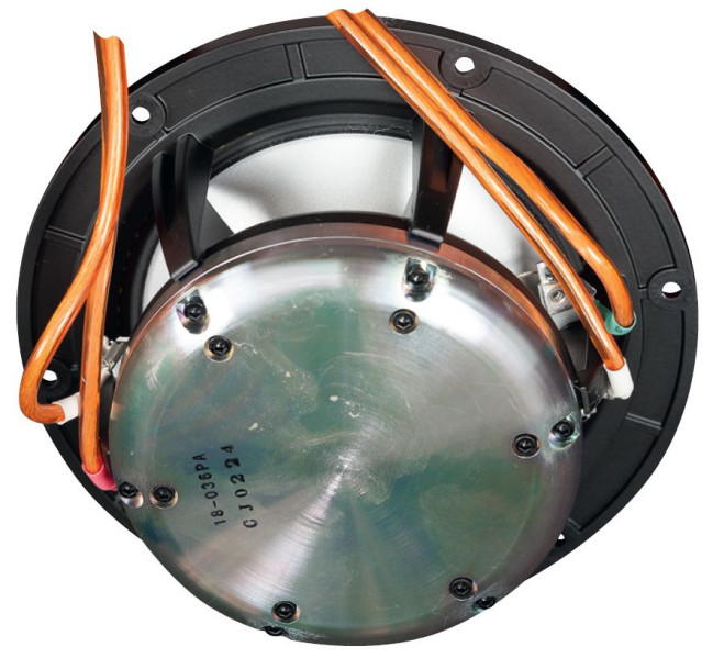

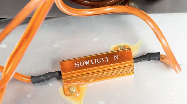

Ten rezystor, przylutowany bezpośrednio do górnego zacisku wejściowego, jest pierwszym elementem układu głośnika średniotonowego. Został przymocowany do aluminiowego panelu, który pełni też rolę radiatora.
Sztywność membrany zwiększa dodatkowo fakt, że cewka ma średnicę 65 mm (a więc łączy się z membraną w połowie jej promienia), duża powierzchnia zapewni jej dużą wytrzymałość cieplną, a maksymalna amplituda (liniowa)… chociaż producent jej nie podaje, to widzimy, że ze szczeliny wystaje ok. 10 mm uzwojenia, co oznaczałoby +/-10 mm – też bardzo obiecująca wartość, pozwalająca przetwarzać najniższe częstotliwości, którym potrzebna jest nie tylko niska częstotliwość rezonansowa głośnika i bas-refleksu, ale też właśnie duża amplituda.
Ani dla dużej amplitudy, ani dla niskiej częstotliwości rezonansowej przeszkodą nie jest zawieszenie w formie podwójnej fałdy (chociaż potocznie jest nazywane zawieszeniem "twardym", to może być bardzo elastyczne, a o podatności decyduje bardziej dolny resor).
Producent zwraca uwagę, że wywodzi się ono z głośników profesjonalnych, gdzie rzeczywiście wiąże się z wyższymi częstotliwościami rezonansowymi, ale ma też inną właściwość, pożądaną również w hi-fi – niskie straty mechaniczne współodpowiedzialne za dobrą dynamikę.

Duży aluminiowy panel to nie tylko elegancka oprawa dla zacisków przyłączeniowych…

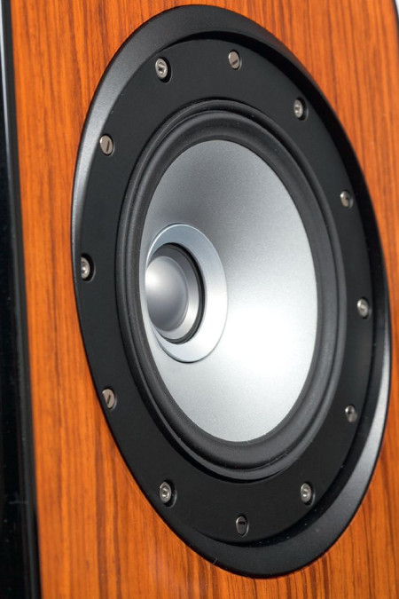

Głośniki średniotonowy i wysokotonowy
Membrana średniotonowa ma średnicę 10,5 cm i w przybliżeniu stożkowy profil kończący się wewnętrznym okręgiem otaczającym część należącą już do głośnika wysokotonowego.
Sama membrana wysokotonowa nie jest tylko kopułką; dookoła niej jest jeszcze niewielka, stożkowa część membrany i dopiero ona połączona jest z zawieszeniem, a jeszcze milimetr dalej znajduje się nieruchomy już stożek, płynnie łączący profile obydwu membran.
Mimo to na "przejściach" między kolejnymi funkcjonalnymi, koniecznymi elementami powstają krawędzie, które mogą zakłócać promieniowanie – to bolączka wszystkich układów koncentrycznych.
Widoczny z zewnątrz układ magnetyczny, neodymowy, o średnicy 11 cm, należy oczywiście do przetwornika średniotonowego; mniejszy układ magnetyczny wysokotonowego jest całkowicie schowany wewnątrz. Producent nie udostępnia żadnych ilustracji pokazujących wewnętrzną budowę modułu i sposób odprowadzania fali od tylnej strony membrany wysokotonowej.

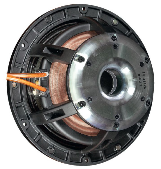

Głośnik niskotonowy ma duży (średnica 11,5 cm), neodymowy układ magnetyczny, centralnie wentylowany.

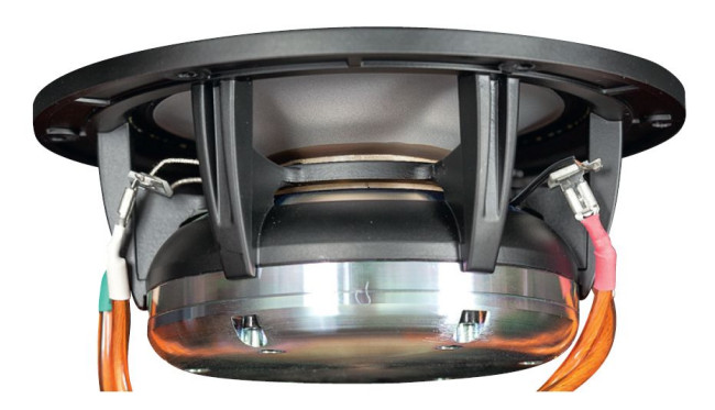

Cewka niskotonowego ma średnicę ok. 6,5 cm, dlatego ciśnienie od centralnej części membrany, zamknięte w jej obwodzie, musi być swobodnie odprowadzane do tyłu, a spod dużego dolnego zawieszenia – na boki.

Aby ułatwić odprowadzanie fali od tylnej strony membran niskotonowych, w grubym froncie wykonano podcięcia (powiększające otwór ku tyłowi), omijające punkty mocowania (pokrywające się z żebrami kosza).

Po zdjęciu dekoracyjnego pierścienia z maskownicą zabezpieczającą delikatne membrany, zwłaszcza berylową kopułkę (dlatego nie jest to zalecane użytkownikom), lepiej widzimy niektóre detale modułu CST.

Moduł CST wygląda z tyłu jak "zwykły" głośnik (chociaż nie byle jaki, bo z dużym magnesem neodymowym); cały układ przetwornika wysokotonowego jest ukryty wewnątrz.

CST to układ dwóch niezależnych – magnetycznie i elektrycznie – przetworników, odpowiednie sygnały ze zwrotnicy są dostarczane do nich niezależnie. Cewka przetwornika średniotonowego ma ok. 5 cm średnicy.

Kołnierz pośredniczący w instalacji modułu CST w GE1 zawiera też tuleje osadzone tak, aby izolowały od wibracji obudowy śruby mocujące moduł.

Pierścień ISO pełni dwie role – koryguje ustawienie modułu CST i izoluje go  od wibracji obudowy.

Laboratorium TAD Grand Evolution One / Compact Evolution One TX
Zgodnie z firmowymi informacjami, obydwie konstrukcje są znamionowo 4-omowe, przy czym nie są to impedancje szczególnie "trudne" – minimalne wartości występujące w zakresie niskotonowym, to ok. 3,5 Ω dla CE1TX i około 3,8 Ω dla GE1.
Kształt krzywych też jest podobny, chociaż nie taki sam, i co ciekawe, różnice nie ograniczają się do zakresu niskich częstotliwości – również sposób "łączenia" średniotononowego z wysokotonowym w obrębie modułu koncentrycznego musi być nieco inny, bowiem szczyt impedancji, związany z częstotliwością podziału, w GE1 znajduje się przy 3 kHz, a w CE1TX – przy 4 kHz (podawana przez producenta częstotliwość podziału jest jednak taka sama – 1,8 kHz).
W obydwu przypadkach szczyt ten jest wysoki, co wiąże się z zastosowaniem filtrów wyższego rzędu. W zakresie niskich częstotliwości, w obydwu widać spłaszczenie (najpewniej dodatkowym obwodem w zwrotnicy) drugiego wierzchołka bas-refleksowego, co ułatwia pracę wzmacniaczowi, ale i obniża poziom basu w zakresie około dwóch oktaw powyżej. Minima przy 30 Hz (GE1) i 37 Hz (CE1TX) podpowiadają, jakie są częstotliwości rezonansowe bas-refleksów, ale ich dokładne wskazanie opiera się na obserwacji charakterystyk głośników, do czego wrócimy dalej.
Charakterystyki przetwarzania w pełnej skali częstotliwości wyglądają może nie bliźniaczo, ale wyraźnie widać ich pokrewieństwo. Dziwić mogą różnice w zakresie średnio-wysokotonowym, mimo zastosowania takiego samego modułu średnio- -wysokotonowego, ale zostaliśmy już o tym "uprzedzeni" przez różne przebiegi impedancji w tym zakresie.
Konstruktor musiał ustalić niższy poziom całego zakresu średnio-wyskotonowego w CE1TX, aby dopasować go do niższego poziomu sekcji niskotonowej, i różnica w konfiguracji tłumików mogła wpłynąć na zachowanie filtrów (w sposób mniej lub bardziej zamierzony). W CE1TX pojawia się przy 2,3 kHz delikatne osłabienie, które jednak nikogo nie powinno niepokoić – w takiej skali i w takim miejscu może być efektem zamierzonym. Mimo tego zjawiska, w teście odsłuchowym CE1TX grały bliską, namacalną średnicą.
W GE1 przejście między średnimi a wysokimi jest jeszcze płynniejsze. Konstrukcja ta powstała później, może więc konstruktor w ten sposób ją "poprawił", a może dla ogólnej równowagi, uwzględniającej niżej sięgający bas, było to właściwsze rozwiązanie.
Ogólnie obydwa modele grały średnicą ustawioną nisko, co znajduje potwierdzenie w wyższym poziomie dwóch oktaw 250 Hz – 1 kHz nad dwoma oktawami 1–4 kHz; wysokie tony delikatnie wznoszą się ku skrajowi pasma, mając "po drodze" kilka lokalnych górek i dołków, powstających z odbić na różnych okrągłych krawędziach układu koncentrycznego, otaczających kopułkę wysokotonową.
Dlatego na osi 30º, na której odbicia te nie kumulują się tak jak na osi głównej i w jej pobliżu, charakterystyka jest lepiej wyrównana, chociaż leży nieco niżej. Mimo to przy 20 kHz nie następuje wyraźny spadek, warto popróbować odsłuchu przy osiach głównych biegnących obok miejsca odsłuchowego.
Zaletą układu koncentrycznego jest oczywiście bardzo dobre rozpraszanie w okolicy częstotliwości podziału, w tym zakresie na charakterystyce nie robi praktycznie żadnego wrażenia zmiana osi, zarówno w płaszczyźnie pionowej (w jakiej przy konwencjonalnych układach zwykle widzimy największe zmiany, nawet pod relatywnie niewielkimi kątami), jak i poziomej. W obydwu przypadkach główną oś pomiaru ustaliliśmy na wysokości 90 cm.
W ten sposób była ona wyprowadzona pomiędzy modułem koncentrycznym a niskotonowym (górnym niskotonowym w GE1), jeżeli jednak prowadzilibyśmy ją na osi głównej samego modułu koncentrycznego (na wysokości 100 cm), praktycznie nic by to nie zmieniło. Wykonaliśmy też pomiary z maskownicami zakładanymi na głośniki niskotonowe – to również spowodowało tak nieistotną zmianę, że pomiaru tego nie pokazujemy na rysunku dla lepszej czytelności pozostałych krzywych.
Producent podaje, że pasmo obydwu modeli sięga… 100 kHz, ale bez zdefiniowania spadku decybelowego. Ośmielam się wątpić, że przy "rozsądnym" spadku, nawet 10 dB, charakterystyka osiąga taką niebotyczną (dla głośników, nawet berylowych) częstotliwość, ale nie możemy tego twardo kwestionować.
Oczywiście mogliśmy zweryfikować dolne częstotliwości graniczne – wg firmowych danych to 27 Hz dla GE1 i 34 Hz dla CE1TX. Wartości bardzo obiecujące… i prawdziwe dla spadków (względem poziomu średniego) około 6 dB. Brawo! Obydwie charakterystyki można też zmieścić w ścieżkach +/-3 dB, praktycznie na wszystkich osiach, odpowiednio od 30 Hz i 38 Hz. Szczegóły strojenia bas-refleksów przedstawiają dodatkowe rysunki (pomiarów w polu bliskim).
Bas-refleks GE1 dostrojono do 30 Hz, na co jednoznacznie wskazuje odciążenie na charakterystyce głośnika. Niski rezonans samych głośników w dużej obudowie spowodował, że mimo tak niskiego jej strojenia otwór promieniuje bardzo silnie, szczyt jego charakterystyki (też przy 30 Hz) odpowiada maksymalnemu poziomowi z głośników.
Charakterystyka wypadkowa ma swój szczyt przy 50 Hz, gdzie efektywnie dodaje się promieniowanie z otworu i głośników. Lekki dodatkowy rezonans na charakterystyce ciśnienia z otworu (przy 130 Hz) to prawdopodobnie ślad fali stojącej, generowanej w wysokiej obudowie (słabej dzięki wprowadzonym tam pułapkom).
Charakterystyka sekcji niskotonowej szybko zwiększa swoje nachylenie do ok. 24 dB/okt. (w oktawie 300 Hz – 600 Hz); takie jest nachylenie samego filtra dolnoprzepustowego. Pomiar charakterystyki głośnika średniotonowego w polu bliskim (którego nie pokazujemy) również ujawnił stromy spadek (ponad 20 dB w oktawie 100 Hz – 200 Hz) i przecięcie z charakterystyką sekcji niskotonowej przy 250 Hz – dokładnie zgodnie z informacjami producenta. Dotyczy to obydwu konstrukcji.
CE1TX mają jednak (ale zgodnie z oczekiwaniami) wyżej strojony bas-refleks – do 39 Hz, tym razem na górnym zboczu charakterystyki z otworu nie ma już żadnych artefaktów. Charakterystyka wypadkowa biegnie równiutko do 50 Hz. W obydwu przypadkach kształt krzywych z otworu wskazuje na zastosowanie "komfortowo" dużych objętości obudowy w stosunku do parametrów głośników, i na ich odpowiednio silne układy magnetyczne, aby zapewnić dobrą odpowiedź impulsową.
Zgodnie z informacjami producenta, czułość GE1 wynosi 88 dB, a CE1TX – 85 dB. To wartości dość typowe dla konstrukcji tej wielkości (z wyjątkiem układów z przetwornikami tubowymi), chociaż ze względu na swoją "prawdomówność" TAD może przegrywać z konkurencją, gdy zainteresowani będą porównywać dane "katalogowe", a nie rzeczywiste wartości zmierzone w niezależnych testach (a tych jest niewiele…).
Podkreślmy więc, że obydwie konstrukcje nie odstają od peletonu pod tym względem i nie domagają się też wzmacniaczy o niezwykłej "wydajności prądowej", chociaż teoretycznie niektórym może nie podobać się wysoki szpic przy 3 kHz/4 kHz (duże kąty fazowe). Trochę zaskakująco wygląda natomiast informacja o maksymalnej mocy, jaką możemy dostarczyć – bez względu na normę, jaką zastosowano, dziwi niewielka różnica między obydwoma konstrukcjami – 250 W dla GE1 i 200 W dla CE1TX.
Wydawałoby się, że zastosowanie dwóch, zamiast jednego niskotonowego, niemal podwoi moc znamionową całego zespołu, ale być może znacznie większa obudowa bardziej "eksploatuje" głośniki niskotonowe (większa amplituda przy niższych częstotliwościach rezonansowych) i nie można do nich dostarczyć znacznie więcej mocy niż do jednego w CE1TX.
Jeszcze raz spójrzmy na pomiary w polu bliskim i charakterystyki samych głośników (zielone) i porównajmy – przy 10 Hz (to nieważne, że ich nie słyszymy) charakterystyka głośnika GE1 leży 6 dB wyżej niż CE1TX, przy 20 Hz – 4 dB. To duża różnica.
Za niższą częstotliwość graniczną GE1 trzeba więc "zapłacić" mocą. Ostatecznie jednak GE1 będą w stanie zagrać ponad dwa razy głośniej dzięki dwa razy wyższej czułości (przy nieco wyższej mocy i takiej samej impedancji).
Skąd w takim razie wzięła się dwa razy wyższa czułość GE1? Spowodowało ją zastosowanie pary głośników niskotonowych, co przy takiej samej impedancji ich zespołu (w stosunku do impedancji CE1TX) daje 3 dB premię wynikającą ze zwiększenia rezystancji promieniowania – to fenomen czysto akustyczny, którego nie będziemy tutaj objaśniać.
Do tego dopasowano wyższy poziom modułu koncentrycznego (którego "natywna" czułość jest pewnie jeszcze wyższa i jest on tłumiony w obydwu konstrukcjach).
Na koniec porównałem wyniki pomiarów CE1TX z jego poprzednikiem – CE1, którego też poddaliśmy badaniu w Laboratorium. Tym, którzy sami sięgną po wykonane 7 lat temu pomiary, podpowiadam, aby nie porównywali "jeden do jednego" charakterystyk obydwu modeli w zakresie niskich częstotliwości, bowiem wówczas nie robiliśmy korekty efektu "baffle step", którą wprowadziliśmy kilka lat temu.
Z taką korektą charakterystyka CE1 też leżałaby niżej; pewne są dwie ważne zmiany, na samych skrajach pasma. Nie zmieniono zasadniczo częstotliwości rezonansowej obudowy (bas-refleksu), ale podniesiono nieco częstotliwość rezonansową fs samego głośnika niskotonowego (co się przejawia przesunięciem pierwszego wierzchołka charakterystyki impedancji, chociaż nie wskazuje on dokładnie tej częstotliwości), prawdopodobnie w celu zwiększenia wytrzymałości (zmniejszenia amplitudy) w zakresie najniższych częstotliwości, poniżej częstotliwości rezonansowej obudowy, gdzie charakterystyka systemu i tak stromo opada ze względu na przeciwne fazy promieniowania głośnika i otworu.
Podniesienie częstotliwości rezonansowej głośnika poprzez zmniejszenie podatności zawieszeń podnosi też dobroć, co trzeba uwzględnić dla poprawnego strojenia, zwłaszcza systemów bas-refleks, ale jak już stwierdziliśmy, charakterystyki CE1TX wyglądają pod tym względem bardzo "zdrowo", być może więc w głośniku dokonano też innych zmian kompensujących wpływ podatności na dobroć.
Tę zmianę widać jedynie na charakterystyce impedancji, która pozwala też stwierdzić, że nie zmieniono wyraźnie sposobu działania zwrotnicy – różnice są minimalne, wysoki szczyt pozostaje przy 4 kHz, mimo to na charakterystyce przetwarzania zmienił się rozkład drobnych zafalowań w zakresie średnich częstotliwości, a przede wszystkim zmniejszyły się najwyraźniejsze nierównomierności w zakresie wysokich tonów, co wskazuje na modyfikacje w obrębie samego modułu koncentrycznego, zmniejszenie wpływu krawędzi odbijających, "wygładzenie" jego powierzchni. Wcześniej różnica między szpicem przy 12 kHz a dołkiem przy 15 kHz wynosiła aż 8 dB, a teraz – tylko 3 dB.
