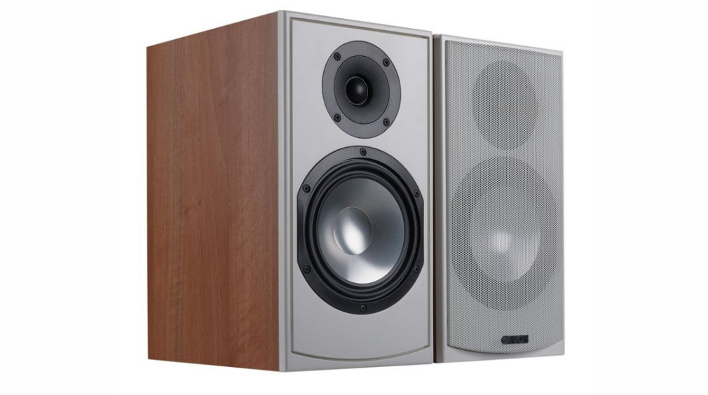

Wśród dwóch konstrukcji podstawkowych tej serii, testowany model 430.2 jest tym większym; mniejszy o symbolu 420.2 pracuje z 15-cm nisko-średniotonowym, podczas gdy 430.2 ma najczęściej spotykany, "regularny", 18-centymentowy głośnik. Nie jest więc GLE 430.2 konstrukcją kłopotliwie dużą, jej proporcje i układ głośników to w zasadzie klasyka tego gatunku.

Wykonanie Schludne, staranne, nowoczesne, z wyróżniającym srebrno-białym frontem, poza tym bez wodotrysków.
Laboratorium Charakterystyka prowadzona równo i stabilnie. Czułość 86 dB przy impedancji 4 omy (w odmianie nieproblematycznej).
Brzmienie Neutralne, lekko schłodzone, czyste, w dystansie, ale nasycone i kompletne.
Głośnik niskośredniotonowy jest dla Cantona bardzo reprezentatywny - z aluminiową membraną połączoną z "falistym" zawieszeniem. Mniej charakterystyczny jest głośnik wysokotonowy - to 25-mm kopułka tekstylna, podczas gdy we wszystkich wyższych seriach pojawia się metalowa lub ceramiczna.
Przed kopułką znajduje się krótka tubka, mająca za zadanie nie tyle podnieść efektywność, co zmodyfikować charakterystyki kierunkowe. Zwrotnicę, inaczej niż w pozostałych monitorach tego testu, przymocowano nie do gniazda, ale bardziej tradycyjnie - do tylnej ścianki.
Pomysł wzorniczy dla serii GLE opiera się głównie na odważnym połączeniu białego frontu (i towarzyszącej mu białej, metalowej maskownicy) ze skrzynką wykończoną okleiną drewnopodobną (do wyboru kilku opcji); jest też jednak wariant całkowicie czarny, gdyby komuś biały front nie odpowiadał w żadnej kombinacji.
Choć luksusu tutaj nie odczujemy, to nie powinniśmy też narzekać - wykonanie jest staranne, schludne, a wybór wersji kolorystycznych bardzo duży.

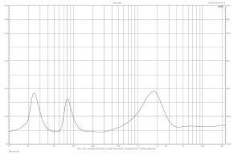

Minimum impedancji leżące przy 250 Hz, o wartości minimalnie wyższej od 4 omów, oznacza zakwalifi kowanie 4-omowej impedancji znamionowej, chociaż niewiele brakuje do 6-omowego standardu; takie obciążenie nie będzie wyzwaniem dla zdecydowanej większości wzmacniaczy.

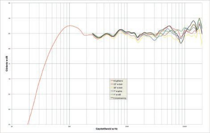

Z przebiegu impedancji wynika, że bas-refleks dostrojono do ok. 50 Hz, na charakterystyce przetwarzania częstotliwość ta jest przetwarzana ze spadkiem ok. -6 dB względem poziomu średniego, który wynosi 86 dB - to całkiem dobra czułość jak na małą konstrukcję o "bezpiecznej" impedancji.
Charakterystyka przetwarzania wygląda bardzo dobrze, mimo że - jak już wiemy - nie sięga bardzo nisko, ale 50 Hz to dla takiego monitora w sumie nieźle. Lekkie wyeksponowanie przy 5 kHz może być źródłem delikatnego rozjaśnienia brzmienia.
Różnice pomiędzy przebiegami zmierzonymi na wszystkich uwzględnianych przez nas osiach są niewielkie, nawet pod kątem 30O charakterystyka trzyma się blisko pozostałych, więc nie trzeba będzie bardzo starannie ustawiać głośników, ich osie główne mogą mijać miejsce odsłuchowe, nie spowoduje to wyraźnej utraty energii w zakresie wysokich tonów. Maskownica wprowadza umiarkowane zafalowania, głównie przy 8-9 kHz.
