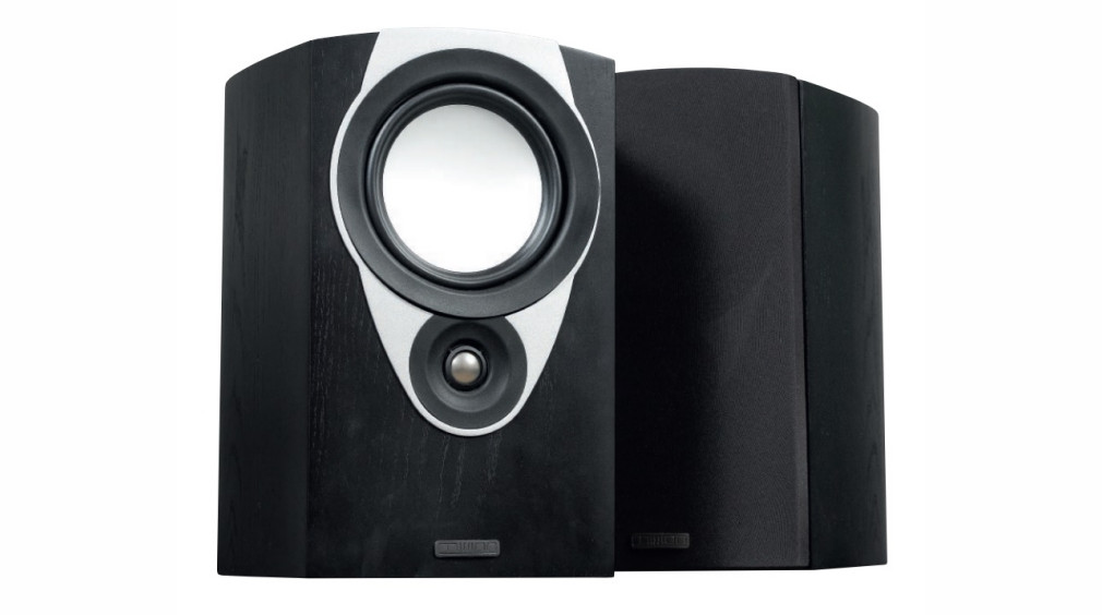

To jedna z najmłodszych konstrukcji w tym przeglądzie, chociaż z nową serią SX zapoznaliśmy się już na łamach "Audio" (12/2012) przy okazji testu największych, wolnostojących SX5. To, co już wówczas zwróciło uwagę, jest też w pełnej krasie obecne w mniejszym modelu.
Solidna, ciężka i doskonale wykonana obudowa – prawie wszystkie (oprócz dolnej) ścianki lekko wygięte, estetyka bardzo uniwersalna, bez kłopotliwego stylizowania. Firmowa, "odwrócona" konfiguracja, z nowymi typami przetworników. Budzi zaufanie.

Po kilku latach walki o pozycję na rynku niskobudżetowym, Mission wraca na wyższą półkę cenową. Powrót wydaje się bardzo dobrze przygotowany, przynajmniej od strony samych produktów... przynajmniej wedle mojego ich postrzegania. Od pierwszego do ostatniego momentu wyglądają, brzmią, a także "mierzą się" (laboratorium) bardzo solidnie.
Po wielu spotkaniach z Miszynkami z lekka plasticzanymi, to naprawdę odmiana i duża przyjemność mieć przed sobą kawał porządnego głośnika. Wystarczy wziąć go w ręce albo sprawdzić w danych technicznych - waży okrągłe 10 kg, nawet więcej niż wyglądające jeszcze masywniej Chario.
Musi składać się na to gruntownie porządna technika, ale pewnie największe znaczenie ma tu obudowa. Tym razem nie jest ani lakierowana na wysoki połysk, ani fornirowana artystycznie (choć fornirowana "po prostu" jest), ani pretensjonalnie ozdabiana - za to wszystkie ścianki, poza dolną, Mission SX2 są lekko wygięte i przy ogólnej "powadze" tej konstrukcji robi to bardzo dobre wrażenie.

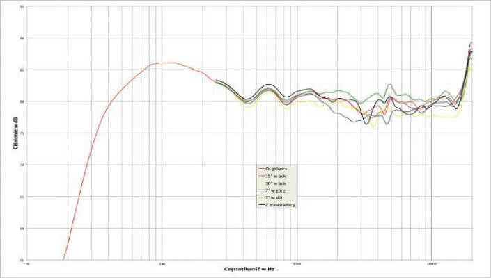

Tradycyjnie dla Mission, przygotowano "odwróconą" konfigurację przetworników z wysokotonowym poniżej nisko-średniotonowego. Jakie to ma znaczenie? Każdy układ niesymetryczny generuje nieco inne charakterystyki w obydwie strony - jeżeli na osi głównej (oś prostopadła do przedniej ścianki, wyprowadzona pomiędzy głośnikami) mamy charakterystykę "referencyjną" dla danej konstrukcji, to wraz ze zwiększaniem kąta w płaszczyźnie pionowej ulega ona zmianie - i zmiany te przebiegają inaczej "w dół", a inaczej "w górę" (zarówno ze względu na różne położenia względem osi głównych poszczególnych głośników, jak i inne relacje fazowe między nimi).
Generalnie konstruktorzy starają się, aby zmiany te były jak najmniejsze (aby charakterystyka podobna do charakterystyki z osi głównej utrzymywała się w jak najszerszym zakresie kątów), ale ponieważ niesymetryczność "rozkładu" zawsze zostanie dostrzeżona, więc wypada się przyjrzeć, w którą stronę charakterystyka trzyma się lepiej - w górę czy w dół - i zastanowić, w którą stronę wolimy mieć lepsze charakterystyki (jeżeli siedzimy nisko - to w dół, a jak wysoko - to w górę).
Konstruktor, strojąc zwrotnicę, ma wpływ na to, co się dzieje w obydwie strony, ale nie ma pełnej swobody - musi przecież dbać o dobrą charakterystykę na osi głównej, musi godzić się na kompromisy.
Kiedy się okazuje, że lepsze charakterystyki pojawiają się "w dół", a wolelibyśmy je mieć "w górę", to zamiast zmagać się ze zwrotnicą, wystarczy... odwrócić konfigurację przetworników. Nasze pomiary pokażą, co z tego wynika w tym konkretnym przypadku.

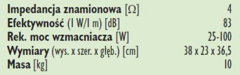

MISSION SX2
Moc wzmacniacza [W] 25-100
Wymiary [cm] 38 x 23 x 36,5
Rodzaj głośników P
Efektywność [dB] 83
Impedancja (Ω) 4

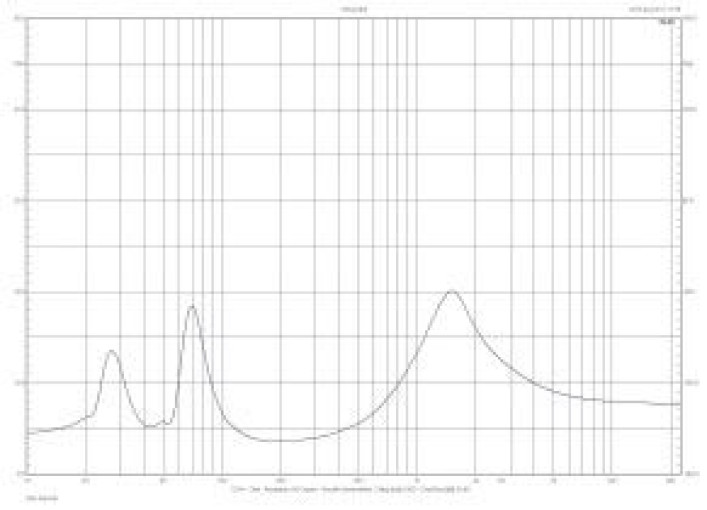

W kwestii impedancji musimy zająć podobne stanowisko, jak w przypadku KEF-a LS50, choć nie będzie to (ponownie) oznaczało zgody na wszystkie informacje producenta. Mission ma "propozycję kompromisową" - aby uznać, że LX2 legitymują się impedancją znamionową "6-8 omów". To dość uprzejme, że nie upiera się bezwzględnie przy 8 omach, ale kompletnie nieprawidłowe już nie tylko merytorycznie, ale i formalnie.
Jednocześnie producent podaje, że wartość minimalna wynosi 3,9 oma, a z charakterystyki odczytujemy, że nawet mniej - 3,5 oma, dokładnie przy 200 Hz; mimo tych dwuznaczności jest jasne, że impedancja znamionowa to 4 omy.
Czułość ma wynosić 85 dB, ale tutaj też jest mały błąd formalny, bo w nawiasie pojawia się "1 W/1 m" zamiast "2,83 V/1m", a wtedy (bo takie napięcie ustawiamy w naszym pomiarze) widzimy, że średni poziom można oszacować najwyżej na 83 dB.
Kształt charakterystyki jest dość ciekawy, bowiem w zakresie niskich częstotliwości jej szeroki grzbiet wznosi się nawet powyżej 90 dB, i gdyby konstruktor chciał, to mógłby kontynuować nieco wyższy poziom, niż to widzimy, również w zakresie średniotonowym, ale postanowił wyeksponować bas, tłumiąc, a jednocześnie dobrze wyrównując zakres od 300 Hz wzwyż. Dlatego lepiej usiąść niżej niż wyżej, gdyż na osi -7O poziom w zakresie średnio-wysokotonowym jest nieco wyższy niż na osi głównej, a na osi +7O jeszcze bardziej się obniża.
