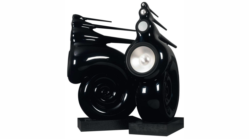

Nautilus, zwany też przez potomnych Nautilusem Wielkim albo Nautilusem Pierwszym, jest władcą oferty B&W obłędnie fanatycznym i bezkompromisowym. Jego projektantem był Laurence Dickie, który ogarnięty głośnikowymi ideami, dostał od firmy pełną swobodę i korzystał z niej bez skrupułów.

Kształt Nautilusa jest niezwykły, wynika z koncepcji linii transmisyjnych, które mają wytłumiać fale od tylnych stron membran, ale jest też wyjątkowo korzystny dla swobodnego rozpraszania fal promieniowanych przez przednie strony.
Nigdzie nie ma ostrych krawędzi, kształty są obszernie pozaokrąglane. Fale swobodnie opływają taką obudowę, a ewentualne odbicia rozkładają się równomiernie, nie wywołując między sobą a promieniowaniem bezpośrednim z głośników gwałtownych interferencji. Również pod tym względem Nautilus jest jedyny w swoim rodzaju nie znam innej konstrukcji tak doskonale uformowanej.
Skorupa ślimaka wykonana jest z 10-mm tworzywa epoksydowego, a powierzchnie zewnętrzne są polakierowane w sposób dający gładź, połysk i odporność na ścieranie. Nautilus występuje w trzech wersjach kolorystycznych srebrnym, czarnym i midnight blue, czyli w nieznanym mi z natury błękicie środka nocy. Pięknie chociaż Nautilusa mieć w takim kolorze.
Kształt B&W Nautilusa nie jest ślimaczy do końca. Brakuje mu ślimaczej "stopy", więc konieczne było dodanie stabilizującego cokołu. Tutaj projektanci poszli już na skróty. Przydałoby się coś bardziej finezyjnego w formie niż masywny prostopadłościan z ponurego granitu, który doskonale spełnia swoją funkcję podpory, ale nie jest żadną plastyczną kontynuacją samego Nautilusa. Nie twierdzę, że mam gotowy pomysł na ładniejszy cokół.

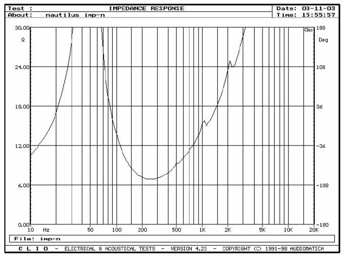

Każdy głośnik ma zestaw co najmniej trzech pomiarów charakterystykę impedancji (przed filtrowaniem) i charakterystyki przetwarzania przed i po filtrowaniu zmierzone metodą mls na osi głównej (ustalonej dla całego zespołu głośnikowego, a nie poszczególnych głośników). Charakterystyki te (po filtrowaniu) składają się w naturalny sposób na charakterystykę wypadkową Nautilusa w zakresie średnio-wysokotonowym, na osi głównej, ale zmierzyliśmy też charakterystyki całego zespołu na osiach 15° i 30°, co zwykle czynimy.
Punkt pomiarowy ustaliliśmy na wysokości 1 metra, w odległości 2 metrów. Ponadto głośniki niskotonowy i nisko-średniotonowy (filtrowane) zmierzyliśmy w polu bliskim, aby ustalić charakterystykę wypadkową dla zakresu niskich częstotliwości. Na końcu, tradycyjnie, połączyliśmy tę charakterystykę przy 250Hz z charakterystyką zakresu średnio-wysokotonowego (na osi głównej), ustalając charakterystykę całego pasma.

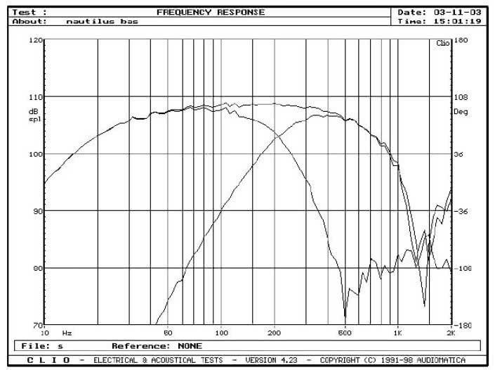

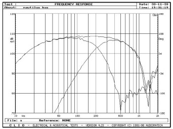

A teraz po kolei. Zestaw pomiarów impedancja i mls niefiltrowany/filtrowany dla głośnika niskotonowego to rys. 1 i 2. Cały szczyt impedancji nie zmieścił się na naszej standardowo 30-omowej skali, ale wiemy, że obcięty wierzchołek lokuje się przy ok. 45Hz (rys. 1). Rezonans leży więc dość wysoko, i wcale nie jest ani rozdwojony, ani stłumiony, jak tego moglibyśmy oczekiwać po działaniu linii transmisyjnej.
Ale już po opisie konstrukcji wiemy, że obudowa dla niskotonowego nie jest otwartą linią transmisyjną, lecz funkcjonowaniem bardziej przypomina obudowę zamkniętą, co doskonale potwierdza ten pomiar. Przy 1kHz i 2kHz widać małe ząbki, takie drobiazgi na przebiegu impedancji często sygnalizują silne rezonanse membrany lub obudowy. W tym przypadku mamy oczywiście do czynienia z rezonansami bardzo sztywnej, aluminiowej membrany. Widać je przy 2kHz i 6kHz, jednak filtrowanie jest tak wczesne, że widać tylko mały fragment charakterystyki głośnika filtrowanego, w lewej dolnej części rysunku (rys. 2).

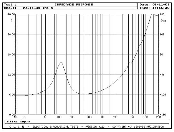

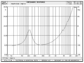

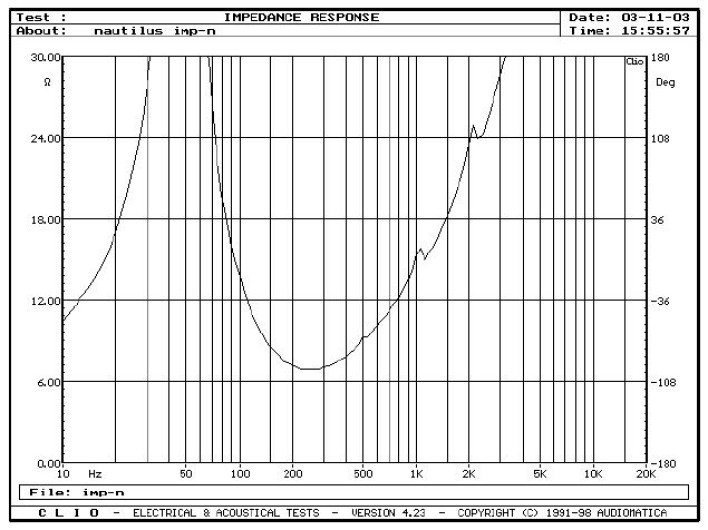

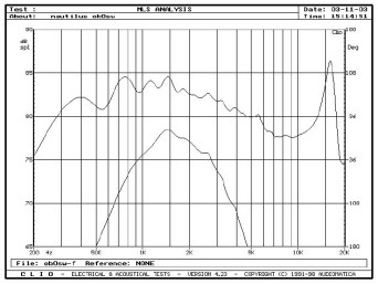

Zestaw pomiarów dla nisko-średniotonowego to rys. 3 i 4. Rezonans mamy przy ok. 100Hz, i ponownie ząbki na impedancji, oczywiście już wyżej na skali częstotliwości (rys. 3). Ząbki na impedancji małe, ale jakie zęby na charakterystyce przetwarzania (rys. 4)! Leżą one jednak daleko poza założonym zakresem pracy tego głośnika.

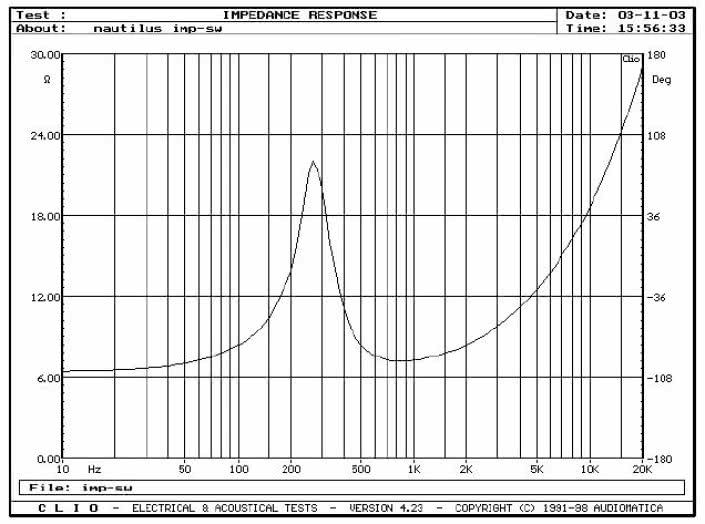

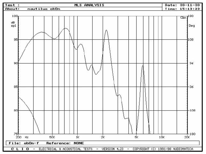

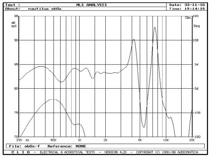

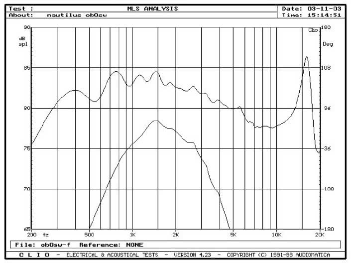

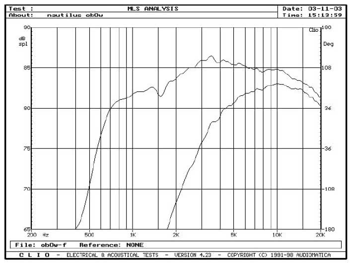

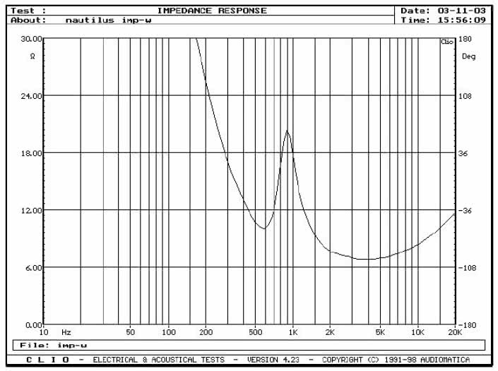

Głośnik średnio-wysokotonowy to rys. 5 i 6. Częstotliwość rezonansową mamy już przy ok. 250Hz ale to wcale nie wysoko jak na 50-mm kopułkę (rys. 5). Charakterystyka ma pojedynczy rezonans dopiero przy 16kHz (rys. 6), ponownie pozostaje on daleko poza zakresem pracy głośnika odfiltrowanego.
Wreszcie głośnik wysokotonowy z rys. 7 i 8. Tym razem charakterystyka impedancji (rys. 7) zaskakuje nas wzrostem poniżej 500Hz trudno to wytłumaczyć inaczej, niż zastosowaniem przy samym głośniku biernego filtru górnoprzepustowego, który pełni najpewniej rolę prostego zabezpieczenia przed przypadkowym uszkodzeniem, gdyby na skutek błędu w podłączaniu użytkownik doprowadził do niego sygnał z niewłaściwego wyjścia zwrotnicy aktywnej.
Oczywiście zabezpieczenie takie nie jest na tyle skuteczne, aby głośnik wytrzymał taką sytuację na dłuższą metę. Podstawowy rezonans mechaniczny układu drgającego widać przy 900Hz, wcale nie tak nisko, jak można by oczekiwać po kopułce pracującej w tak komfortowych warunkach (linii transmisyjnej). Charakterystyka przetwarzania przed filtrowaniem nie jest obarczona poważnymi rezonansami (zjawisko rezonansu sztywnej kopułki leży powyżej 20kHz), ale dopiero po filtrowaniu nabiera ładnego kształtu o zwiększjącym się nachyleniu (rys. 8).

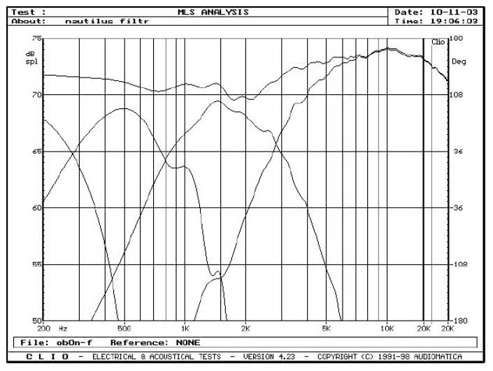

Rys. 9 pokazuje złożenie charakterystyk filtrowanych poszczególnych głośników w jedną charakterystkę wypadkową. Na przecięciach odczytujemy dwie górne częstotliwości podziału: ok. 800Hz, 2900Hz (pierwsza częstotliwość podziału leży już poniżej 300Hz, w zakresie niedokładności pomiaru mls). Wyniki trochę inne niż w danych producenta (880Hz, 3500Hz). Charakterystyka wypadkowa biegnie 6dB powyżej przecięć i wszędzie powyżej charakterystyk cząstkowych, co świadczy o pełnej zgodności fazowej między poszczególnymi sekcjami. Zbocza mają różne nachylenia, ale generalnie większe od 12dB, trudno więc potwierdzić deklaracje producenta, że “proste filtry 1. rzędu korygują charakterystyki głośników”.
Poziom samego głośnika wysokotonowego jest wyraźnie wyższy od poziomu dostarczanego przez pozostałe głośniki, stąd charakterystyka wypadkowa wznosi się powyżej 2,5kHz. Wysokie tony możemy “wyciszyć” skręcając Nautilusa w bok, i na przykład pod kątem 30o uzyskać w zakresie 3,5-10kHz poziom dobrze dopasowany do poziomu średnich częstotliwości, ale kosztem szybkiego spadku powyżej 10kHz, a także lekkiego osłabienia przy 2kHz (rys. 10).

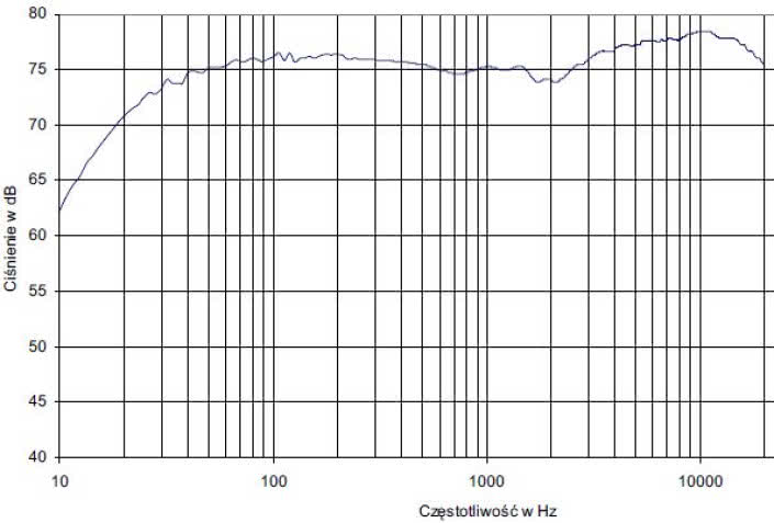

Pomiar w polu bliskim (rys. 11) ilustruje niezwykle nisko sięgającą charakterystykę głośnika niskotonowego, spadek -6dB odczytujemy przy 20Hz. Nie byłoby to możliwe bez silnej korekcji w aktywnej zwrotnicy. Wynik wspaniały, jednak obiecywane przez producenta -6dB przy 10Hz to już lekka przesada. Przy 10Hz mamy spadek -12dB, i tak rekord świata.

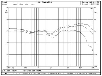

Cała charakterystyka (rys. 12) przypomina o lekkim wyeksponowaniu wysokich tonów. W zakresie nisko-średniotonowym 30Hz-3kHz mamy doskonałe +/1dB, ale powyżej dostajemy o 2dB za dużo, aby zmieścić się w tych granicach aż do 20kHz. Pozwólcie więc, iż uznamy w pasmie 30Hz-20kHz tolerancję +/2dB, mimo że wy deklarujecie +/0,5dB. Dlaczego u nas wysokotonowy zagrał o 2dB głośniej, niż teoretycznie powinien, nie wiemy... A może tak właśnie ma być. Jest to odstępstwo od liniowości w granicach absolutnie dopuszczalnych i usprawiedliwionych próbami odsłuchowymi.
