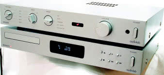

Odtwarzacz Audiolab 8000CD
W konstrukcji odtwarzacza z dawnego modelu Audiolab 8000CD pozostało niewiele - układy cyfrowe starzeją się przecież wielokrotnie szybciej niż analogowe.
Wygląd CD pozostał prosty, z wąską szufladą po lewej stronie, niebieskim, małym wyświetlaczem dot-matrix pośrodku i sześcioma przyciskami po prawej.
Niestety, wyświetlacz jest malutki, a i przycisków nie pochwalę, bo nie mają one wyraźnego punktu zadziałania - ale można założyć, że będziemy posługiwać się pilotem. Ale ten też nie zmienił się niemal od powstania Audiolaba, i jest mało wyrafinowany. Z tyłu znajdziemy dwie pary wyjść analogowych (zrównoleglonych), oraz komplet wyjść cyfrowych - RCA, BNC i TOSLINK.
Opukiwanie obudowy dało interesujące rezultaty - kompletnie nic nie wibrowało. Po odkręceniu górnej ścianki okazało się, że została ona w całości wytłumiona matą z włókien węglowych i celulozy. Wnętrze zostało podzielone na dwie części.
Po prawej, na dodatkowej platformie, umieszczono dwa transformatory toroidalne (jeden jest dla sekcji wyjściowej) i wstępne układy zasilaczy. Po prawej widać napęd. Jest on przymocowany niekonwencjonalnie, identycznie jak w topowym napędzie dCS-a Verdi-LaScala ("Audio" 9/04), ponieważ podwieszono go pod ekranem, przykręconym następnie do bocznej ścianki, a z drugiej strony do ekranu.
Układ jest podobny do tego, jaki znamy z Quada 99 CDP-2 ("Audio" 1/06). Napisałem wówczas, że jest to napęd Philipsa z serii VAM. Jak się okazuje, konstruktorzy tylko na nim bazowali i zmienili na tyle dużo, że można mówić o nowej jednostce.
Zmontowane w technice SMD układy wyjściowe umieszczono bardzo blisko tylnej ścianki, dzięki czemu sygnał ma krótką ścieżkę. Znajdziemy tutaj przetwornik Cirrus Logic CS4398, będący zaawansowaną jednostką, zdolną przetwarzać sygnały SACD i DVD-Audio i mającą bardzo wysoką realną rozdzielczość - na poziomie 20 bitów.
Wzmacniacz Audiolab 8000S
Model Audiolab 8000S wywodzi się z największego hitu firmy, pierwszego jej produktu, wzmacniacza 8000A. Po drodze flirt z TAG-iem zmienił jego nazwę na 60iRV i zmodyfikował nieco układ elektroniczny.
Według materiałów firmowych nowy, odrodzony 8000S został jeszcze bardziej zmodernizowany, mimo to ma na pewno więcej wspólnego ze swoimi poprzednikami, niż odtwarzacz. Oprócz podstawowych regulatorów, mamy możliwość wyboru źródła do nagrywania a także przełącznik zmieniający 8000S w przedwzmacniacz, osobny przedwzmacniacz i końcówkę lub końcówkę do pracy w systemie A/V.
Z boku migają dwie diody - jedna sygnalizująca mute, a druga stan urządzenia (wł/wył). Obok podłużnego (mechanicznego) wyłącznika sieciowego mamy jeszcze gniazdo słuchawkowe. Z tyłu znajdziemy sporo - trzy wejścia liniowe, trzy pętle do nagrywania, dwa wyjścia przedwzmacniacza oraz wejście na końcówkę. Wyjścia głośnikowe są podwójne, plastikowe, nie da się podłączyć do nich wideł.

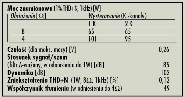

Audiolab obiecuje co najmniej 60W, i zaraz obok dodaje, że "typowy" egzemplarz powinien mieć nawet o 10W więcej. Urządzenie dostarczone do naszego testu plasuje się pośrodku tych deklaracji, oferując 65W na 8 omach niezależnie od trybu pracy - mono czy stereo. Okazuje się też, że Audiolab 8000S znosi bardzo dobrze 4 omy, moc wzrasta do 101W (2x95W w stereo). Odstęp sygnału od szumu równy 85dB jest niezły, podobnie jak 102dB dynamiki. Współczynnik tłumienia - dobre 49, a czułość to bardzo uniwersalne 0.26V.

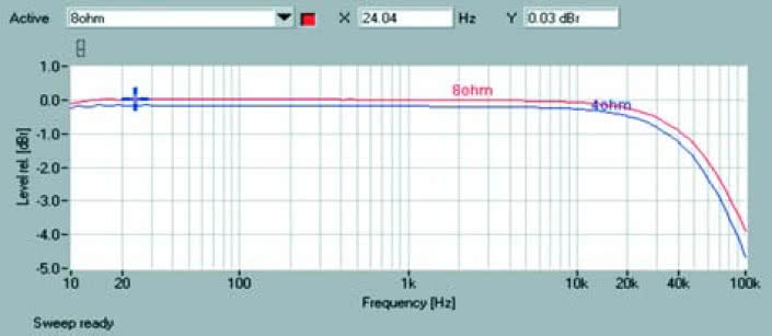

Urządzenie oferuje bardzo ładne pasmo przenoszenia (rys.1) rozciągające się od 10Hz (-0,1dB dla 8 omów i 4 omów), charakterystyki osiągają -3dB dla 80kHz/8 omów i 73kHz/4 omów.

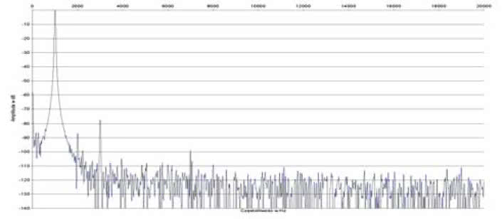

Trzecia harmoniczna jest najwyraźniejszym elementem widocznym w spektrum z rys.2. Jej poziom to nie najniższe - 77dB, o 9dB niżej leży druga, a już przy nieszkodliwych -99dB siódma, na szczęście w wyższych rejestrach widać tylko szum.

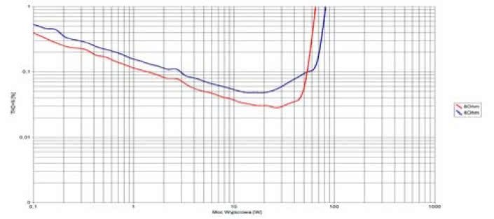

Pod względem poziomu zniekształceń i użytecznych zakresów mocy nieco lepsze rezultaty pozwala uzyskać impedancja 8 omy (rys.3).
