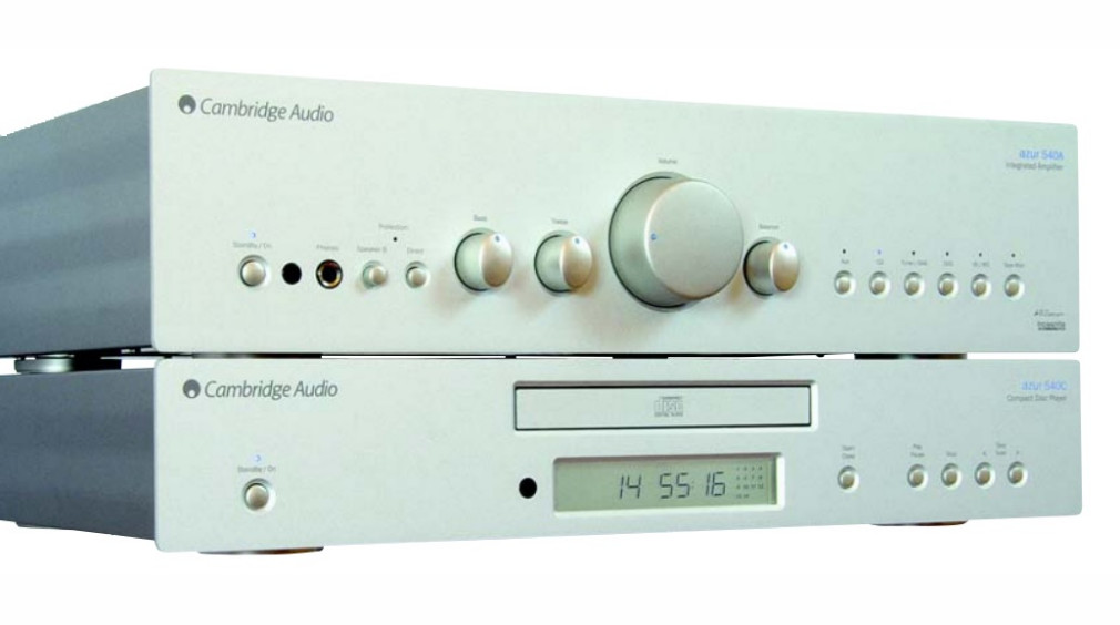

Wzmacniacz, z racji swojego statusu "centrum systemu", ma dość bogato wyposażony panel przedni z dużą, aluminiową gałką siły głosu pośrodku i mniejszymi - balansu oraz regulacji barwy dźwięku - po bokach. Drogę sygnału można skrócić, omijając barwę (ale już nie balans), dzięki przyciskowi "Direct".
Obok jeszcze wyłącznik drugiej pary głośników (dla drugiego pomieszczenia lub bi-wiringu) oraz gniazdo słuchawkowe. Z prawej zaś strony sześć przycisków z małymi diodkami (niebieskimi), aktywujących tyleż samo wejść liniowych.
O tym, czego w głównej mierze dotyczyła zmiana (V.2=version 2) względem starszego modelu, informują nierzucające się w oczy napisy w rogu: "A BUS Ready" oraz "Incognito Type I Ready".
Przód odtwarzacza Cambridge Audio AZUR 540C V.2 to już wzór minimalizmu, ponieważ oprócz położonej centralnie szuflady napędu, mamy jeszcze mlecznobiały wyświetlacz, wyłącznik standby z diodką oraz pięć małych przycisków.
Tył urządzeń jest znacznie bardziej zatłoczony. We wzmacniaczu najpierw widać bardzo ładnie wyprofilowane, dobrze się zakręcające gniazda głośnikowe. Niestety, wciąż są niezłocone i nie akceptują bananów. Obok nich widać kolejną nowość, układ CAP5 sygnalizujący problemy, przy których automatycznie ściszy sygnał do minimum.
Są to m.in. przegrzanie i przesterowanie. Z drugiej strony gniazd głośnikowych umieszczono rząd wejść (6) i wyjść - dwa wyjścia do nagrywania oraz wyjście z przedwzmacniacza. Nad nimi elementy układu Incognito - we/wy do sterowania urządzeniami w systemach multi-room: dwa gniazda CAT5 (jak do Internetu), gniazdo zasilające oraz cztery gniazda zdalnego sterowania. Obok jeszcze gniazdo do wspólnego, prostego sterowania urządzeniami CA.
Odtwarzacz Cambridge Audio AZUR 540C V.2 to znowu studium prostoty, chociaż nie większej niż trzeba - mamy wyjście analogowe, dwa cyfrowe (elektryczne i optyczne) oraz gniazda do sterowania. Obydwa urządzenia posiadają z tyłu mechaniczne wyłączniki sieciowe oraz gniazda IEC, dzięki którym można będzie użyć lepszych kabli sieciowych.

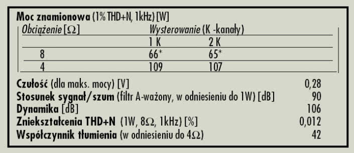

Cambridge Audio jest nietypową konstrukcją. Zwiększanie napięcia na wejściu, powyżej pewnej granicy (przed przesterowaniem), nie powoduje żadnych zmian na wyjściu - otóż jednym z wielu wbudowanych układów zabezpieczeń jest sprytny system CAP5.
Gdy tylko zniekształcenia w sygnale wyjściowym wzrosną i przekroczą granicę 0,1%, obwód podaje rozkaz wprost na silniczek sterujący potencjometrem głośności, aby ten zmniejszył wzmocnienie. Można 540-stkę szprycować coraz mocniejszym sygnałem, a "elektroniczny stróż" i tak zrobi swoje. Jest tylko jedno "ale". Układ nie działa przy obciążeniu 4-omowym, pozwalając zniekształceniom osiągnąć i przekroczyć 1%. Pomiary mocy trzeba więc traktować wyjątkowo, 66 W dla 8 omów wcale nie jest szczytem możliwości końcówek, choć jest limitem całego urządzenia - bo na tym poziomie CAP5 wkracza do akcji. Obciążenie 4-omowe daje moc 109 W, bez interwencji CAP5.
Poziom szumów jest bardzo niski, S/N wynosi 90 dB, a dynamika 106 dB, a więc całkiem wysoka.

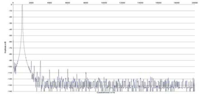

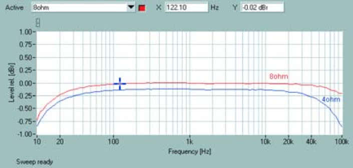

Wzmacniacz ma doskonałe pasmo przenoszenia (rys. 1), na obydwu skrajach pasma odchyłki nie przekraczają -0,8 dB. Zniekształcenia (rys. 2) są bardzo niskie, wszystkie harmoniczne trzymają się poniżej -90 dB.

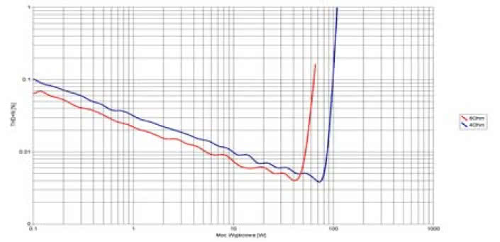

Powodem "ucięcia" charakterystyki 8-omowej na wykresie z rys. 3 jest działanie wspomnianego systemu CAP5, minimum dla tego obciążenia przypada na 41 W i wynosi 0,0041%. Najniższe THD+N dla obciążenia 4-omowego to nawet jeszcze mniej, 0,0039% przy 72 W. Obydwie impedancje gwarantują zniekształcenia poniżej 0,1% już od najniższych badanych mocy.
