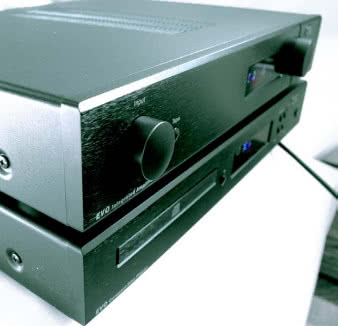

Creek EVO Integrated
Wzmacniacz zachowuje równie powściągliwą stylistykę, co odtwarzacz CD. Obsługuje się go dwoma pokrętłami - z lewej strony selektorem wejść i z prawej regulacją głośności.
Obok niej umieszczono identyczny jak w odtwarzaczu malachitowy wyświetlacz. Tutaj pokazywany jest symbol wybranego wejścia, poziom siły głosu oraz migający napis Mute (jeśli tę funkcję wybierzemy). Wyświetlacz możemy w dwóch krokach przyciemnić, jednak nie da się go (niestety) wyłączyć. Skrajnie z prawej strony znajduje się gniazdo słuchawkowe i mechaniczny wyłącznik sieciowy.
