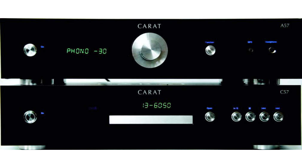

Demonstrowana tu koncepcja plastyczna, przywoływana a to przez Cello, a to przez AudioNemesis, żeby "wypaliła", musi być zrealizowana naprawdę dobrze. Obudowy we wzmacniaczu Carat A57 wykonano w prosty sposób, z niezbyt grubych stalowych blach.
Projekt determinowany jest jednak przez przednie ścianki, wykonane z grubych płatów czernionego akrylu, kontrapunktem są zaś wykonane z pięknie wykończonej stali nierdzewnej mniejsze elementy - przyciski, maskownica szuflady płyty odtwarzacza i pokrętło siły głosu we wzmacniaczu.
Obok niego mamy pojedynczy guzik "Function". Okazuje się, że to nie tylko ładne, ale i nowocześnie zaprojektowane urządzenie, z dużym układem logicznym w roli "mózgu". Można dzięki niemu ustawić balans i prowadzić korekcję wysokich i niskich częstotliwości.

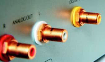

Wybrane wejście oraz poziom siły głosu ukazywane są na alfanumerycznym wyświetlaczu. Oprócz tego mamy też wejście mini-jack dla odtwarzacza MP3 oraz wyjście słuchawkowe. Na tylnej ściance, oprócz klasycznych wejść liniowych RCA (pięć par), mamy również wejście gramofonowe dla wkładek MM/MC, wyjście z przedwzmacniacza oraz po dwie pary gniazd głośnikowych na kanał.
Miłośnicy bi-wiringu mają więc pole do popisu. A pomyślano o nich nie jak o natrętach, ale o zwolennikach pewnej idei, ponieważ podwójne kable idą aż od tranzystorów wyjściowych, przez podwójne przekaźniki układu zabezpieczającego. Taką konsekwencję widziałem dotychczas tylko we wzmacniaczu Meridiana.

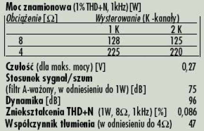

Moc wzmacniacza [W] 128 | 225
Carat A57
Ten niepozornie wyglądający wzmacniacz zaskoczył mnie dwukrotnie. Po raz pierwszy, gdy dźwignąłem pudło z A57 - ten sprzęt jest naprawdę bardzo ciężki. W środku siedzi więc na pewno nieliche trafo, które jak się potem okazało, zasila piekielne mocne końcówki - to druga niespodzianka. Obciążenie dwóch kanałów jednocześnie nie robi na nich żadnego wrażenia, przy 8 omach wzmacniacz dostarcza odpowiednio 128W i 2x125W, a przy 4 omach jest to aż 225W i 2x220W. Wszystko to odbywa się przy nieznacznie niż- szej od nominalnej czułości 0.27V. Poziom szumów nie jest już niestety zbyt mocną stroną wzmacniacza - wynik 75dB, i w ślad za tym tylko 96dB dynamiki, mimo wysokiej mocy.

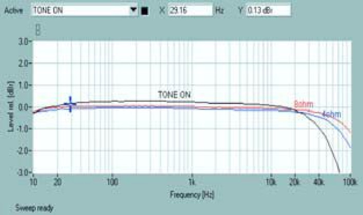

Pasmo przenoszenia (rys.1) to spadek wielkości-1.7dB dla 10Hz niezależnie od obciążenia oraz-0.3dB i-1dB przy 100kHz odpowiednio dla 8 i 4 omów.

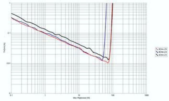

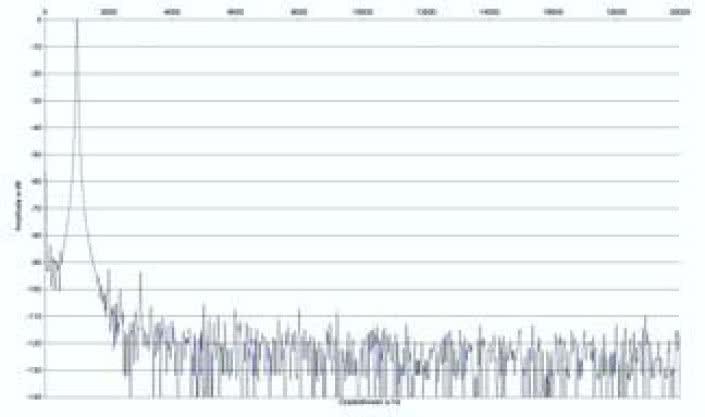

W spektrum zniekształceń (rys.2) widać dominację parzystych, które są widoczne aż do czternastej. Podobnie jak w przypadku pasma przenoszenia, przebieg zniekształceń (rys.3) nieco korzystniej przedstawia się dla 8 omów. Wprawdzie same przedziały THD+N niż- szych od 0.1% (0.7W-116W dla 8 omów i 1.5W-191W) nie ilustrują tego zbyt precyzyjnie, ale w niemal każdym punkcie krzywa 8 omów leży wyraźnie niżej w porównaniu do 4 omów.
