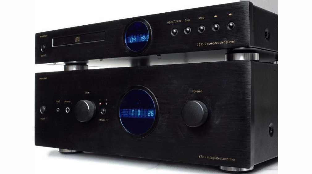

Odtwarzacz Music Hall cd35.2
Okienko jest duże, choć sam wyświetlacz odtwarzacza Music Hall cd35.2 niewielki. Tradycyjnie, po lewej stronie, znajdują się mechaniczny włącznik sieciowy i szuflada, po prawej - niewielkie przyciski sterujące napędem. Z tyłu standardowo: analogowe stereo i dwa formaty wyjść cyfrowych - optyczne i elektryczne. Czego na tym obrazku brakuje?

Wzmacniacz a70.2
Najnowszy i najlepszy wzmacniacz firmy - Music Hall a70.2 jest też wyraźnie największy. Moletowane pokrętła wzmocnienia i selektora wejść na dużej powierzchni frontu wydają się trochę małe, ale są jak zawsze wygodne; wyświetlacz jest efektowny, choć odczytamy na nim tylko siłę głosu oraz wybrane wejście. Obok mechanicznego wyłącznika sieciowego znajduje się wejście liniowe mini-jack, przeznaczone dla urządzeń typu iPod, niedaleko usadowił się duży-jack - to już, zgodnie z oczekiwaniami, gniazdo słuchawkowe.

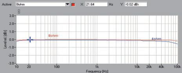

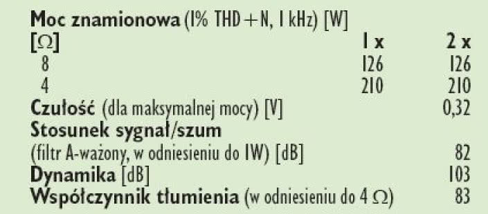

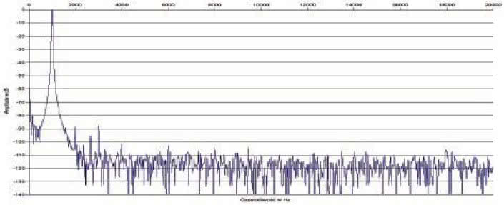

Większość deklarowanych przez producenta danych niemal idealnie potwierdza się z naszymi pomiarami lub jest zaniżona. Moc wzmacniacza wynosi 126 W przy 8 omach (125 W w dokumentacji fabrycznej) i nie zmienia się po podłączeniu drugiego kanału (konstrukcja z dwoma zasilaczami). Wzmacniacz zachowuje się podobnie stabilnie przy 4 omach, dostarczając o wiele większą moc - 210 W (większą również niż obiecuje producent - 180 W). Czułość jest tylko niewiele niższa od 200-mV standardu, ale wynik 0,32 V można wciąż uznać za uniwersalny.
Jednak już odstęp od szumów nie imponuje (-82 dB), przez co i dynamika nie wspięła się wysoko (103 dB), mimo solidnego fundamentu wysokiej mocy. Z kolei rewelacyjnie wygląda pasmo przenoszenia (rys.1.), które od 10 Hz do 100 kHz dla 8 omów mieści się w przedziale: 0 do -0,2 dB, a przy 4 omach jest tylko minimalnie gorzej (-0,5 dB przy 100 kHz). Niski poziom (-89 dB i -88 dB) mają druga i trzecia harmoniczna w spektrum zniekształceń (rys. 2.), kolejne leżą już znacznie poniżej -100 dB świetnie.

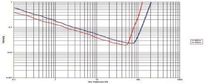

Dość wysoki szum sprawia, że poziom THD+N na wykresie z rys. 3. nie jest tak niski, jak to zapowiadają same (niskie) zniekształcenia, tym niemniej od 1,5 W dla 8 omów oraz od 2,6 W dla 4 omów można już uzyskać poziom THD+N niższy niż 0,1%. Co ciekawe, wzmacniacz spokojniej, niż typowe urządzenie tranzystorowe, wchodzi w obszar przesterowania - to dobra wiadomość.
