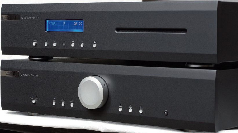

Odtwarzacz Musical Fidelity M3CD
Odtwarzacz Musical Fidelity M3CD nie ma klasycznej szuflady, lecz szczelinę - to już od lat znane rozwiązanie, które na dobre weszło do repertuaru producentów sprzętu, nie tylko samochodowego, ale i stacjonarnego. Pod niebieskim ciekłokrystalicznym wyświetlaczem znajduje się kilka przycisków sterujących napędem - i to wszystko.

Wzmacniacz Musical Fidelity M3i
Przód wzmacniacza Musical Fidelity M3i jest równie elegancki, jak w odtwarzaczu - a może nawet bardziej. Dominuje tu duże, metalowe, choć dość płaskie pokrętło wzmocnienia; jego kształt został dobrany tak, aby pasował do ściętych krawędzi przedniej ścianki, ale jest też całkiem ergonomiczny.

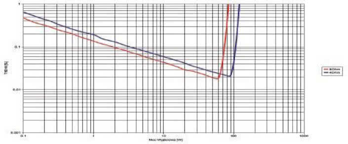

Producent nie obiecuje astronomicznych mocy wyjściowych, określając potencjał "M3-ki" na poziomie 76 W przy 8 omach i nie pisząc nic o mocy na 4 omach. To niezbyt wiele, ale w rzeczywistości możemy liczyć na więcej - 85 W w jednym i 2 x 79 W w dwóch kanałach, ponadto, jak się okazuje, wzmacniacz pracuje bez większych problemów także na 4-omowym obciążeniu, wtedy pojawia się 121 W lub 2 x i 110 W (jeden/dwa kanały wysterowane). Czułość jest absolutnie wzorcowa - równa 0,2 V. Natomiast problematyczny jest poziom szumów, odstęp wynosi tylko 75 dB, wskutek czego dynamika zatrzymała się daleko od pułapu 100 dB - osiągnęła tylko 93 dB.

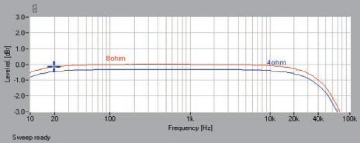

Pasmo przenoszenia (rys.1.) też nie daje powodów do euforii, lecz i zamartwiać się nie będziemy: przy 10 Hz spadek wynosi -0,6 dB, powyżej 20 kHz widać opadanie, i spadek -3 dB w zakresie wysokich tonów (jednak już ponadakustycznych) pojawia się przy ok. 70 kHz.

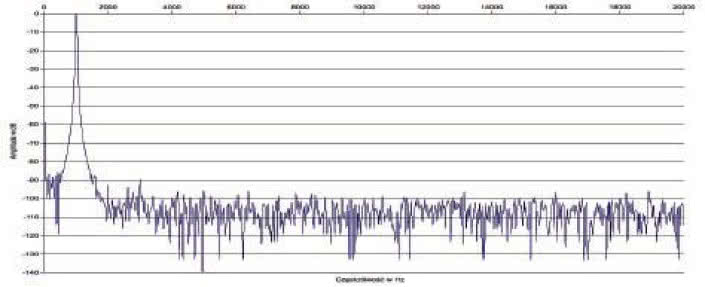

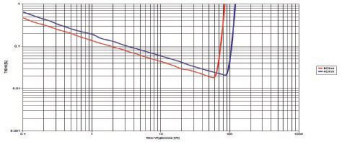

Poziom i rozkład zniekształceń (rys. 2.) jest już bez zarzutu, widać wprawdzie wysoki szum, jednak najsilniejsza trzecia harmoniczna osiąga tylko niski poziom -89 dB i w tym szumie w zasadzie ginie. Przebieg zniekształceń THD+N z rys. 3. jest obciążony szumem, ale nie daje też powodu do większych narzekań. Na interesujący nas poziom 0,1 % trzeba "zapracować" mocą wyjściową przekraczającą 2 W przy 8 omach i ok. 3 W przy 4 omach.
