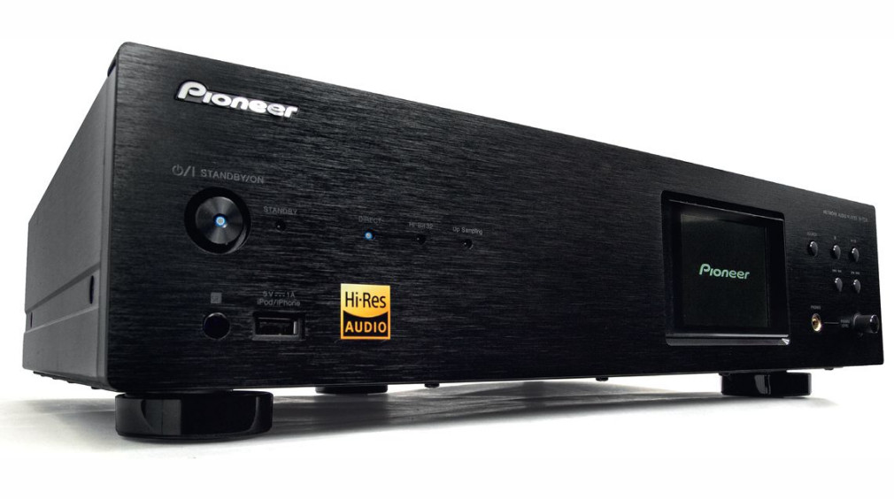

Odtwarzacz ma standardową szerokość, ale jest wyraźnie wyższy od konkurentów. Na kolorowym wyświetlaczu Pioneer pokazuje wiele informacji, nie tylko okładki płyt, ale też specyfikację plików i sygnałów.

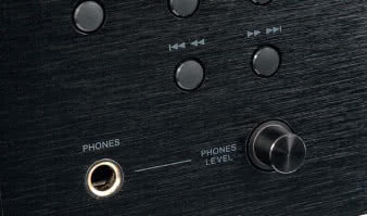

Na froncie są jeszcze cztery przyciski sterujące odtwarzaniem, przełącznik źródeł, wyjście słuchawkowe (złocone gniazdo 6,3 mm) i podręczne wejście USB (typ-A), które pozwoli odtwarzać muzykę z urządzeń mobilnych Apple (użytkownicy sprzętu innych marek mogą tutaj tylko podładować baterię). Port USB odczytuje też pliki z nośników pamięci.

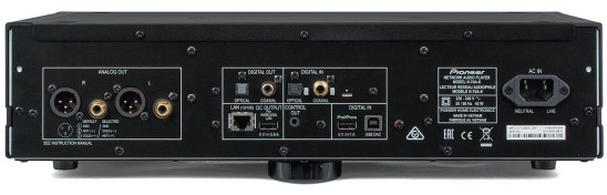

Gniazda na tylnej ściance podzielono na strefy; w tej poświęconej sygnałom analogowym znajdują się wyjścia RCA oraz XLR. Sygnały cyfrowe doprowadzimy i wyprowadzimy dwoma parami złącz (współosiowe i optyczne).
W ramach wejść są jeszcze dwa gniazda USB; pierwsze w konfiguracji USB-A ma zdublowaną funkcjonalność z gniazdem tego samego typu na przedniej ściance, USB-B jest z kolei wejściem na komputer, wówczas Pioneer N-70 A pełni rolę USB-DAC-a. Jest nawet trzeci port USB (typ-A), ale to tylko źródło zasilania dla zewnętrznego, opcjonalnego adaptera Wi-Fi.
Na domowych serwerach (obowiązuje popularny protokół DLNA) umieścimy pliki FLAC, WAV, AIFF (24/192), ALAC (24/96) oraz DSD (DSD128); podobną paletę (z nośników pamięci) obsłuży port USB. Powyższe parametry nie określają jednak maksymalnych możliwości tego urządzenia.
Aby to zrobić, trzeba podłączyć komputer do złącza USB (typ-B) i wówczas Pioneer N-70 A będzie przyjmował sygnały PCM o rozdzielczości aż 32 bitów oraz częstotliwości próbkowania sięgającej 384 kHz.
Wszystkie gniazda rozdzielono na trzy strefy funkcjonalne.

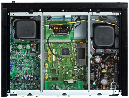

Sygnały z wejścia USB (USB-B) przejmuje zaawansowany układ CMedia. Najciekawsza jednak wydaje się sekcja przetworników C/A, w której wykorzystano dwa nowoczesne i bardzo modne obecnie scalaki ESS Technology ES9016. Każdy z nich jest ośmiokanałowy (czyli mamy w sumie aż szesnaście gałęzi).
Uruchomiono tryb równoległy, uzyskując w ten sposób wyższą dynamikę, stąd też prosta droga do zaspokojenia wymagań analogowej sekcji zbalansowanej, którą tworzą wzmacniacze operacyjne Burr Browna. Wyjście słuchawkowe to autonomiczny układ z kośćmi Texas Instruments.
Pioneer imponuje konstrukcją wewnętrzną z trzema odizolowanymi komorami i dwoma dodatkowo zaekranowanymi transformatorami w zasilaczu (jeden odpowiada za układy cyfrowe, drugi za część analogową).
