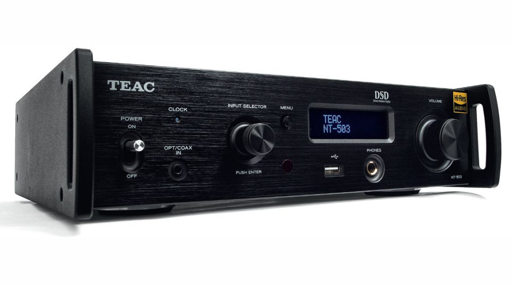

Obudowa jest niska i wąska, ale uzbrojona w "studyjne" rączki, które ze względu na kształt, a przede wszystkim wielkość, pełnią wyłącznie rolę ozdobną.
Stylowe są także liczne i wyeksponowane śruby mocujące, hebelkowy, mechaniczny wyłącznik zasilania oraz dwa pokrętła z charakterystycznymi nacięciami. Sugestia jest taka, że NT-503 okaże się wygodny i niezawodny.

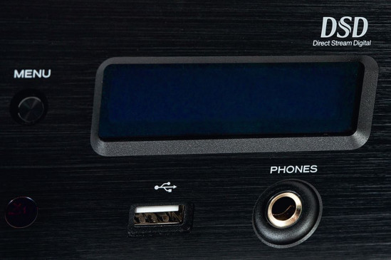

Wyświetlacz ma niebieską matrycę z dwoma liniami zarezerwowanymi głównie dla parametrów cyfrowego sygnału, wybranego wejścia oraz ustawienia głośności - Teac NT-503 może bezpośrednio sterować końcówkami mocy. Wyboru źródeł dokonujemy niewielkim pokrętłem; druga, większa gałka służy do regulacji poziomu na wyjściach analogowych.
Teac NT-503 - przyłącza
Na przednim panelu umieszczono trzy gniazda: wyjście słuchawkowe (6,3 mm), port USB oraz gniazdo mini-jack, które jest wejściem cyfrowym; w zależności od zastosowanego wtyku, może pracować zarówno w standardzie optycznym, jak i współosiowym.
Port USB służy do podłączenia nośników pamięci z plikami w szerokiej gamie formatów, począwszy od skompresowanych MP3 czy WMA, aż po FLAC (24/192), ALAC (24/96) oraz DSD64 i DSD128. Nie jest to jednak bynajmniej kres możliwości samej sekcji C/A.

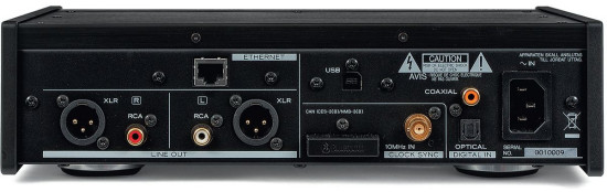

Wyjścia analogowe obejmują parę RCA oraz zbalansowane XLR; w obydwu przypadkach mamy wybór wśród trzech trybów pracy, ze zmiennym poziomem sygnału (maksymalny poziom wynosi aż 12 V dla wyjść XLR) oraz stałym w dwóch wersjach - standardowego napięcia 2 V (RCA) oraz +6 dB, a więc 4 V (RCA).

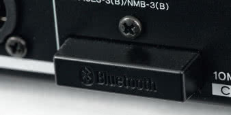

W pobliżu sekcji analogowej ulokowano port sieciowy LAN. Urządzenie nie wspiera standardu Wi-Fi, ma jednak wbudowany moduł Bluetooth do szybkiego parowania wszystkich źródeł mobilnych.

Prawą stronę tylnej ścianki zarezerwowano na sekcję DAC, tutaj są kolejne (po tych z przedniego panelu) wejścia optyczne i współosiowe; każde przyjmuje sygnały PCM 24/192.
Ciekawostką i rzadko spotykaną funkcją jest także praca w trybie DoP dla sygnałów DSD w wersji DSD64, z wykorzystaniem tzw. ramki PCM (w ustawieniu 24/176,4).
Teac NT-503 ma wejście USB (typ-B) dla komputera i tutaj ujawnia się pełny potencjał przetworników cyfrowo-analogowych; możemy przesłać sygnał PCM o rozdzielczości aż 32 bit/384 kHz, a także - uwaga - DSD256. Wisienką na torcie jest pozłacany konektor BNC na dodatkowy, zewnętrzny zegar taktujący.

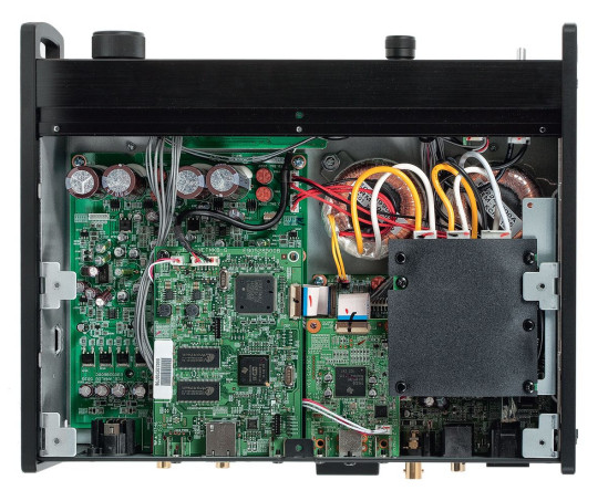

Przetworniki cyfrowo-analogowe to 32-bitowe układy AK4490 z natywną obsługą formatu DSD. Wykorzystano dwa takie chipy w konfiguracji dual mono. Równie wyjątkowa jest regulacja poziomu, dla której zbudowano w pełni analogową platformę tłumików i bramek logicznych FPGA.
W niewielkiej obudowie zainstalowano kilka funkcyjnych płytek.
