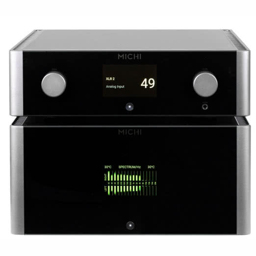

Na początku lat 90. ubiegłego wieku Rotel zaprezentował referencyjną serię Michi, a w jej ramach między innymi okazały przedwzmacniacz RHC-10 i końcówkę mocy RHB-10. Urządzenia wyeksponowano na tle regularnej oferty marki, określając mianem przystępnego High-Endu ("Affordable High-End"). Ambitne plany producenta dość szybko jednak wygasły, a bardzo udane skądinąd produkty przeszły do historii. Po blisko 30 latach Rotel wraca do tamtej koncepcji, nadając jej jeszcze bardziej wzniosłą formę.
Duet Rotel Michi Pre5/S5 otrzymał nagrodę EISA w kategorii: Wzmacniacz PRE/POWER high-end EISA 2020–2021
Cena
16 000 zł Michi P5 27 000 zł Michi S5
Najnowsza seria Michi urosła, zyskała bowiem rangę ekskluzywnej marki. Ze starego Michi pozostała nazwa i... wspomnienia. Rotel przygotował sprzęt na miarę współczesnych możliwości i oczekiwań, z rozmachem i starannością.
Na początek są to trzy urządzenia, ich różne kombinacje składają się jednak zawsze na stereofoniczny wzmacniacz dzielony. Jego częścią musi być przedwzmacniacz P5 i albo stereofoniczna końcówkę mocy S5, albo monobloki M8. W rozbudowanych systemach bi-ampingowym można je łączyć i mieszać, kupując np. cztery monobloki M8 albo dwa M8 i jedną stereofoniczną S5 w bi-ampingu.
Rotel Michi S5 waży 60 kg, a w firmowym opakowaniu o 6 kg więcej - to dzisiaj rzadkość, wzmacniacze stają się przecież mniejsze i lżejsze, jeżeli więc za taki "piec" Rotel życzy sobie 27 tysięcy złotych, to cena jest naprawdę atrakcyjna już na pierwszy rzut oka.
Rotel Michi P5 to "tylko" przedwzmacniacz, a jest większy i cięższy od wielu, nawet bardzo drogich wzmacniaczy zintegrowanych. Można by i o nim tak pomyśleć, bowiem boczne panele wyglądają jak radiatory.

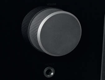

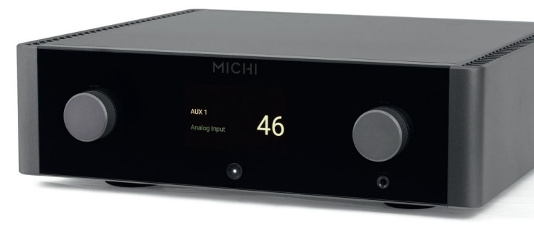

W panelu przednim Rotel Michi P5 nie ma większych niespodzianek, tradycyjny duet pokręteł jest wciąż najwygodniejszy. Rola pokręteł jest łatwa do odgadnięcia, ale jak przystało na nowoczesne urządzenie, jest też menu, pilot, wyświetlacz i rozbudowane sterowanie.
Matryca wyświetlacza jest duża i przejrzysta, wejściom możemy nadawać własne nazwy, pojawiają się też dodatkowe informacje o rodzaju sygnałów. Wyróżniono duże, numeryczne pole głośności.
Potencjał matrycy przydaje się najbardziej podczas myszkowania po menu. Docenimy wówczas szybkość, z jaką odnajdujemy każdą z funkcji, i wygodę przełączania poszczególnych ustawień.
Nie ma ich wprawdzie bardzo dużo, ale jest np. konfiguracja sieciowa, regulacja barwy, ustalimy sposób zachowania wyświetlacza, wejść cyfrowych, możemy też nadzorować tryb oszczędzania energii.

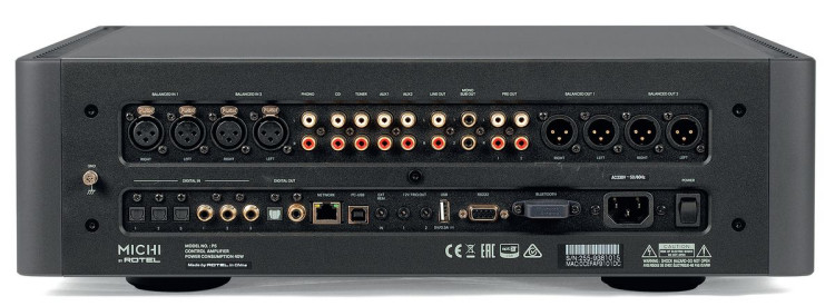

Sekcja analogowa

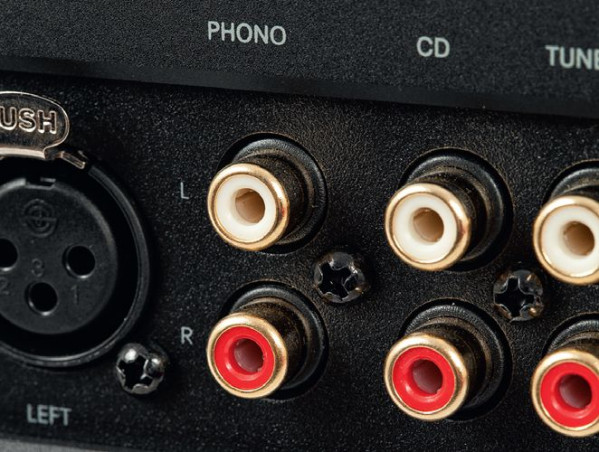

W sekcji analogowej mamy dwa wejścia i tyle samo wyjść XLR, pięć wejść RCA oraz dwa wyjścia (regulowany poziom napięcia) tego typu. W ramach RCA przygotowano jeszcze dodatkowe wyjścia subwooferowe (dwa mono) i parę stereo z sygnałem o stałym poziomie.
Jedno z wejść RCA prowadzi do przedwzmacniacza gramofonowego, który może pracować w trybach MM i MC. Obecność gniazd XLR nie oznacza, że P5 ma konstrukcję zbalansowaną (czego producent wcale nie obiecuje). Dzisiaj ma to jednak znaczenie mniejsze niż kiedyś.
Czytaj również: Czy wejścia XLR oznaczają, że urządzenie jest zbalansowane?
Wśród gniazd analogowych wyróżniają się XLR-y, a sekcja cyfrowa to potężna dawka dziewięciu przyłączy
Wśród gniazd analogowych wyróżniają się XLR-y, a sekcja cyfrowa to potężna dawka dziewięciu przyłączy.
Podłączamy coraz więcej sygnałów cyfrowych, ewentualnie... gramofon, a ten nie jest urządzeniem zbalansowanym. W sekcji cyfrowej znajdziemy aż siedem wejść (trzy optyczne, trzy współosiowe i jedno USB - na komputer) i dwa wyjścia (optyczne i współosiowe).
Każde złącze obsługuje sygnały PCM 24 bit/192 kHz, ale wyróżnia się USB, które potrafi więcej - maksymalna częstotliwość próbkowania sięga 384 kHz, do tego obsługuje DSD256 oraz MQA.

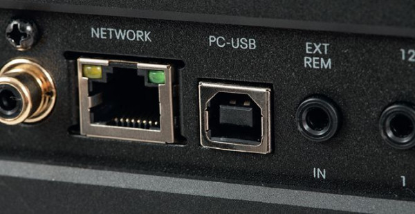

W sekcji cyfrowej wypatrzymy jeszcze typową dla Rotela, wystającą poza obrys obudowy "pastylkę" z antenami (i częścią elektroniki) systemu Bluetooth, z kodowaniem SBC, AAC oraz aptX - ale bez najnowszego aptX HD.
Kompetencje złącza sieciowego LAN ograniczają się do protokołów sterujących. Sterowanie można też realizować za pomocą klasycznego RS232. Nieopodal tego gniazda widać jeszcze drugie złącze USB (typ USB-A) - źródło zasilania.

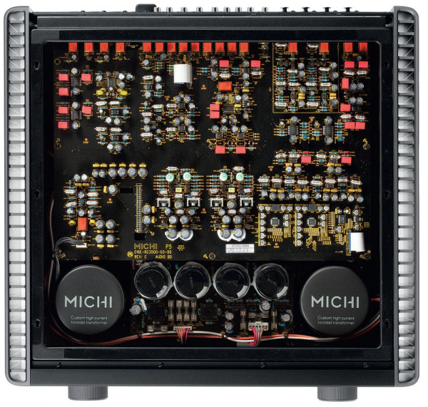

Faktycznie duża część układu analogowego wygląda na zbalansowaną... ale z kolei na finalną konfigurację niezbalansowaną wskazuje moduł regulatora głośności z pojedynczą, dwukanałową kością Muses 72320. Ciekawostką jest drugi scalony regulator głośności, ulokowany blisko wyjść.
Układ JRC NJW1194 to w porównaniu ze wspomnianym Muses rozwiązanie niższej jakości, ale zaszyta jest w nim regulacja barwy i prawdopodobnie tę funkcję tutaj wykorzystano, a układ jest kompletnie pomijany, gdy włączymy tryb Direct. Dla słuchawek przygotowano dedykowany moduł wzmacniający.
Do sterowania całą maszynerią Michi przygotował smukły sterownik z wbudowanymi czujnikami ruchu wspomagającymi obsługę. Drobnym problemem może być tylko fakt, że obydwa urządzenia jednocześnie reagują na polecenia sterownika w obrębie menu. Ostatecznie jednak ustawień tych nie zmienia się na co dzień, więc można sobie z taką niedogodnością poradzić, wyłączając na chwilę jedno z urządzeń.
Kompletny układ dual mono z dwoma transformatorami toroidalnymi jest w przedwzmacniaczach rzadko spotykany. Widoczna na pierwszym planie duża drukowana płytka to tylko część obwodów, kolejne zainstalowano na dolnym, niewidocznym piętrze.

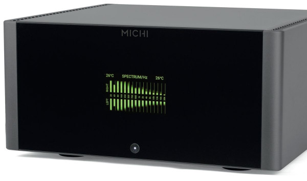

W S5 jest również miejsce dla techniki cyfrowej, obsługą wyświetlacza (w tym analizą sygnałów dla spektrum widma) zajmuje się procesor ARM firmy STMicroelectronics.
Podstawowe możliwości są dwie: albo "panelowy" wskaźnik mocy wyjściowej (wyskalowany w dB), albo egzotyczny analizator spektrum sygnału. Rotel Michi S5 to jedno z nielicznych urządzeń, które potrafią takie cuda.
Gdy się cofniemy do lat 90., odnajdziemy dziesiątki tzw. korektorów graficznych wyposażonych w tego typu bajery. Tam uzupełniały rozbudowane regulacje, w S5 to wprawdzie tylko ozdoba, ale jakże oryginalna.
Wskaźnik tego typu może też spełniać rolę edukacyjną. W menu wybierzemy rodzaj pracy analizatora, przewidziano tryby ośmio-, dwunasto- oraz szesnastopasmowe.

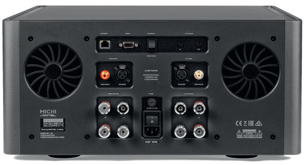

Na tylnej ściance S5, bardziej niż same gniazda przyłączeniowe zwracają uwagę dwa duże "śmigła" - okrągłe kratki wentylacyjne; wzmacniacz nie ma zewnętrznych radiatorów, a wysoka moc w klasie AB wymaga chłodzenia.
Rotel Michi S5 to układ dual-mono, co widzimy już w kompozycji tylnej ścianki. W każdym kanale mamy do dyspozycji jedno gniazdo RCA i jedno XLR (aktywne wybieramy przełącznikiem) i dwie pary zacisków głośnikowych.
Możliwe są dwa sposoby zdalnego sterowania - klasyczne RS232 oraz nowoczesne, sieciowe LAN. Panel sterujący uzupełniają gniazda wyzwalaczy. Boczne, użebrowane panele pełnią przede wszystkim rolę dekoracyjną, wspomagając w niewielkim stopniu radiatory. Te ulokowane są wewnątrz i mają formę dwóch (po jednym z każdej strony) tuneli, na które nałożono wentylatory wymuszające ruch powietrza w kierunku tylnej ścianki.

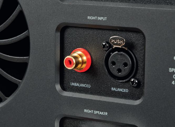

Michi S5 ma dwa wejścia – jedno RCA i jedno XLR, aktywne wybieramy dużym, mechanicznym przełącznikiem.
Wentylatory są właściwie niesłyszalne, bowiem obroty zależą od temperatury każdego z bloków. Kręcą się więc tym bardziej, im głośniej gramy. Wielu producentów trochę na wyrost chwali się układami dual-mono.

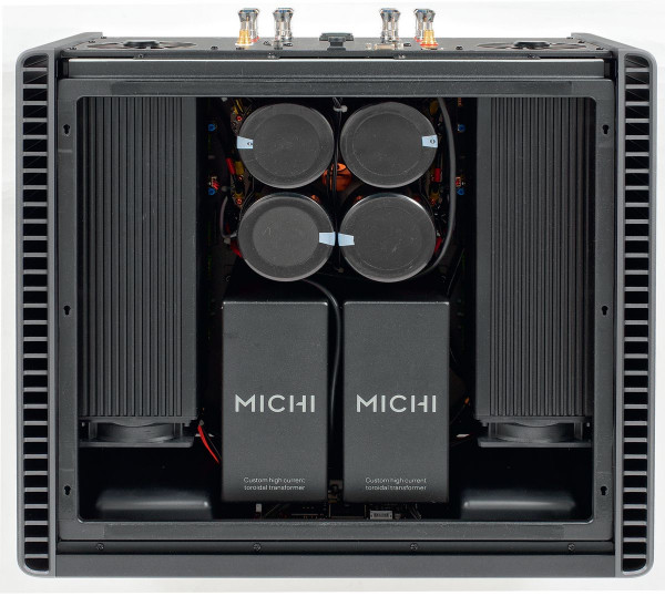

Końcówka S5 to również układ dual mono z dwoma transformatorami toroidalnymi. Boczne strefy wypełniają radiatory, część modułów zasilania zaekranowano.

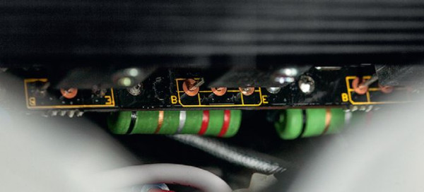

Tranzystory wyjściowe (16 na kanał) ulokowano w dolnej części radiatorów.

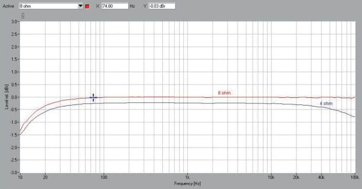

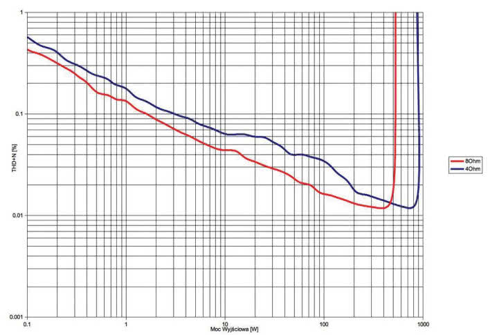

Przy 4 Ω moc rośnie do 869 W, a dzięki konstrukcji dual mono takie wartości są utrzymywane w trybie stereofonicznym. Czułość wynosi 0,4 V, więc sprosta wymaganiom każdego źródła. Odstęp od szumów kombinacji przedwzmacniacz- końcówka mocy wynosi 82 dB.
Nie jest to rekord, ale dzięki wysokiej mocy dynamika sięga 110 dB. Znakomicie prezentują się charakterystyki przenoszenia (rys.1), zwłaszcza dla 8 Ω, przy 100 kHz nie ma żadnego spadku, a dla 4 Ω tylko 0,8 dB.

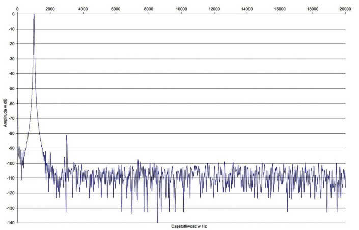

Spektrum harmonicznych (rys. 2) wyróżnia tylko trzecią harmoniczną, sięgającą -81 dB. THD+N poniżej 0,1% osiągniemy dla mocy wyjściowej nieznacznie przekraczającej 1 W dla 8 Ω i 3 W dla 4 Ω (rys. 3), a do granicy 0,01% zbliżymy się niedaleko przesterowania.
