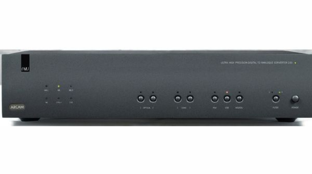

Na froncie Arcama FMJ D33 z grubego aluminium znajduje się sześć diod wskazujących częstotliwość próbowania: 44,1/48/88,2/96/176,4/192 kHz, dziesięć przycisków służących do przełączania wejść (z diodami LED nad każdym z nich), przełącznik cyfrowych filtrów i wyłącznik stand-by. Brakuje mi wyświetlacza, na którym można by odczytać długość słowa.

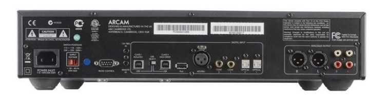

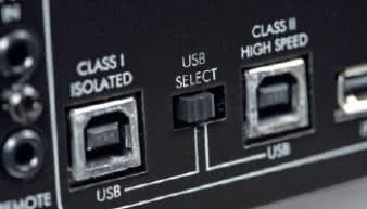

Znacznie ciekawszy jest tył Arcama FMJ D33 - tutaj widać, że mamy XXI wiek. Wejść cyfrowych jest aż osiem. Dwa z nich to USB z małym przełącznikiem między nimi; nie są one takie same. Pierwsze jest przeznaczone dla sygnałów do 96 kHz (24 bity) - to wejście klasy I.
Odpowiednie dla niego drivery są preinstalowane w systemie operacyjnym Windowsa i po wpięciu kabla USB do przetwornika oraz komputera, taki driver jest instalowany automatycznie. Wadą tego rozwiązania jest to, że wejście to nie obsługuje sygnałów o częstotliwości próbkowania powyżej 96 kHz.
Mimo sporych rozmiarów D33, tył jest zagospodarowany - dużo wejść i wyjść a także gniazda dla zdalnego sterowania, pokazują charakter nowoczesnego DAC-a.
Wprawdzie do niedawna było bardzo mało muzyki zapisanej z częstotliwością próbkowania 176,4 lub 192 kHz, a ta dostępna pochodziła głównie z firmy Linn, jednak teraz coś się zmieniło: największy specjalistyczny sklep internetowy sprzedający pliki muzyczne, należący do braci Chesky HDTracks, niemal eksplodował plikami 24/192 - jazz, klasyka, rock.
Jest tam teraz więcej muzyki 24/192 niż jestem w stanie (z powodu finansów) zamówić. Dlatego też być może bardziej przyda się drugie z dostępnych tu wejść USB, klasy II High Speed (480 Mbit/s), obsługujące sygnał do 192 kHz (24 bity). Żeby z niego skorzystać, należy zainstalować specjalny driver, dostarczany przez Arcama na płycie CD-R.
Pozostałe wejścia to AES/EBU oraz dwa S/PDIF RCA, obsługujące sygnały do 24/192 oraz dwa optyczne TOSLINK 24/96. Ciekawe jest wejście dla urządzeń typu iPod, przyjmujące z nich sygnał cyfrowy USB - tyle, że mowa o iPadach, iPodzie Touch i iPhone’ach, a nie o klasycznym iPodzie.
Są trzy wyjścia analogowe: jedna zbalansowana para XLR i dwie niezbalansowane pary RCA. Jest też gniazdo sieciowe IEC (bez pinu ochronnego) oraz gniazda służące wpięciu D33 w system sterowania komputerowego typu "custom"  umożliwiające stosowanie nawet bardzo długich kabli połączeniowych.

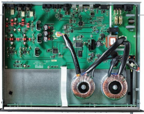

W sekcji cyfrowej pracują programowalne układy DSP. Wejścia USB dekodowane są w kości XMOS, a filtry cyfrowe znalazły się w układzie Spartan Xilinx. Zasilacz oparto na dwóch transformatorach toroidalnych. Jeden podaje trzy osobne napięcia do części z właściwym "dakiem", a drugi jedno dla części cyfrowej.

Większość układów udało się zorganizować na jednej dużej płytce; dwa transformatory toroidalne w zasilaczu wskazują pośrednio na potencjał urządzenia.
