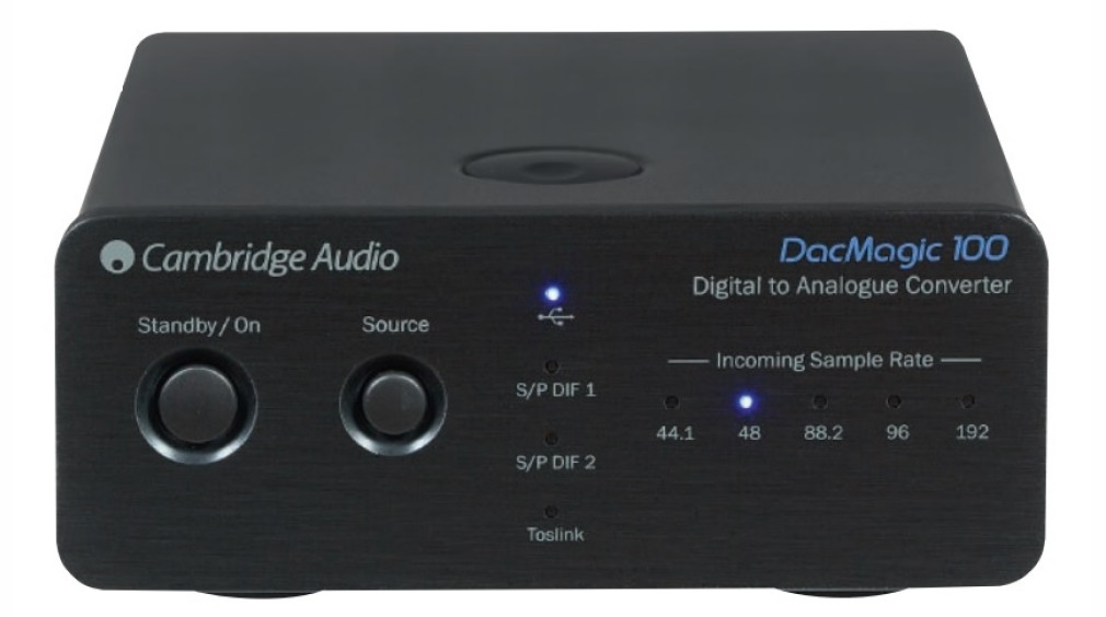

Front wykonano z aluminium, zaś pozostałe ścianki ze stali. Z przodu Cambridge Audio DacMagic 100 umieszczono wyłącznik stand-by i przyciski selektora wejść, w pionie trzy LED-y sygnalizujące wybrane wejście cyfrowe, a w poziomym rządku - wskazujące częstotliwość próbkowania sygnału wejściowego.
Cambridge Audio DacMagic 100 - przyłącza
Wszystkie wejścia, w tym USB, obsługują sygnał 16 lub 24-bitowy o częstotliwości próbkowania 44,1-192 kHz (włącznie z 88,2 kHz). Jeśli żadna dioda w tym rządku się nie świeci, oznacza to, że napęd nie zsynchronizował się z "dakiem".

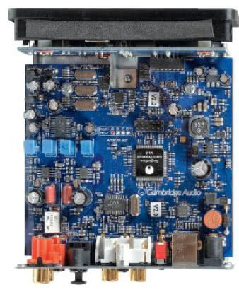

Cambridge Audio DacMagic 100 - układ
Zasilacz jest zewnętrzny - klasyczny, ścienny 12 DC. Układ zmontowano na jednej płytce drukowanej, w większości w technice montażu powierzchniowego.
Przy wejściu USB widać dużą kość z naklejoną karteczką "Single Core Audio Processor V1.0" - to programowalny układ DSP XMOS, pozwalający przesyłać asynchronicznie sygnał do 192 kHz. W tym celu należy wgrać do komputera odpowiedni sterownik; jeśli tego nie zrobimy, prześlemy sygnał do 96 kHz.
Przy wejściach cyfrowych S/PDIF (optycznym i elektrycznych) znajduje się odbiornik cyfrowy Wolfsona i przetwornik cyfrowo-analogowy tego samego producenta, model WM8742 (w DacmagicPlus był to WM8740).
Sekcja wzmocnienia i buforowania w Cambridge Audio DacMagic 100 jest oparta na układach operacyjnych NE5532, które są sprzęgnięte z wyjściem nie układem DCserwo, a kondensatorami polipropylenowymi.
Przy "daku" znajdują się trzy osobne zegary taktujące - dwa dla rodzin 44,1 kHz oraz 48 kHz i trzeci najprawdopodobniej dla 32 kHz (często są tak taktowne sygnały mp3 lub radia internetowego).
