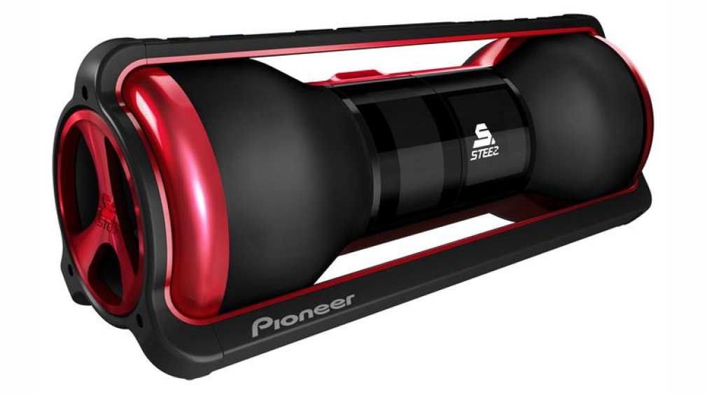

Wykonanie Wygląda jak wielka zabawka, ale jest wykonany bardzo solidnie i rozsądnie – przeznaczony do pracy w warunkach ekstremalnych.
Funkcjonalność Ukierunkowana na pomoc przy nauce tańca, lecz zapewni dobrą zabawę również w innych sytuacjach.
Brzmienie Podkreśla rytm, ale bas wcale nie wali jak oszalały.
Pioneer Steez STZ -D10Z to przenośne monstrum, przygotowane do pracy w trudnych warunkach zewnętrznych - podczas treningu, prób układów czy samych zawodów (ang. Battles) tanecznych.
Duży kolorowy ekran (3,5-calowy LCD) wyświetla sporo informacji o sprawach, o których audiofile nie mają pojęcia. Bryłę zwieńcza rączka z przyciskami, których próżno by szukać gdziekolwiek indziej poza takim specjalistycznym sprzętem. Z tyłu znajduje się przedział na baterie (10 x R14).
Do codziennej pracy dostajemy zasilacz laptopowy na kablu - nie rozumiem, dlaczego nie został wbudowany do wnętrza, a przewód zasilający nie ma zwijacza jak odkurzacz, ponieważ byłoby mniej zachodu przy przenoszeniu, a poza tym całe urządzenie jest bryzgoszczelne, a zasilacz - już nie.
Z tyłu mamy: wejście mikrofonowe (3,5 mm) z potencjometrem głośności, przyłącze USB do PC (stosowny przewód w komplecie), wejście USB dla pamięci masowych lub odtwarzacza przenośnego Steez Portable, wyjście słuchawkowe (3,5 mm), wejście audio (3,5 mm) - wszystkie pod uszczelnioną klapką, którą nieco trudno otworzyć (mało miejsca na palce) i łatwo zgubić (nie wisi na żadnym zawiasie).

Pioneer Steez STZ -D10Z sprawdza się genialnie jako sprzęt podłogowy w sali tanecznej, na ulicy, przebijając się przez zgiełk przechodniów, a nawet wtedy... gdy stoi ma biurku. Brzmienie nie jest orydynarne, lecz potrafi być potężne. Arsenał przetworników w układach trójdrożnych robi swoje.
Muzyka mocna i czysta, zbudowana na rytmie, z dynamicznym basem i soczystą górą. Nie tylko klubowa - również pop, rock, a nawet jazz, wcale nie wpada w jakąś pułapkę. Nawet tak wysłużeni artyści, jak Sade, Kate Bush i Tina Turner nabrali wigoru.
