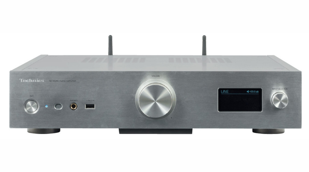

Technics SU-G30 prezentuje się bardzo elegancko. Największym, centralnym manipulatorem ustawiamy wzmocnienie, a że jest to układ elektroniczny, więc wskazania widzimy na wyświetlaczu. Mniejsze pokrętło służy do wyboru wejść oraz poruszania się po menu (wystarczy obracanie i przyciskanie). SUG30 ma też wyjście słuchawkowe (6,3 mm) oraz podręczne wejście USB-A.

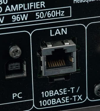

Technics SU-G30 komunikuje się z siecią na dwa podstawowe sposoby: przewodowo (LAN) oraz bezprzewodowo (Wi-Fi); w tym drugim przypadku dwuzakresowo (2,4 oraz 5 GHz). Moduły wspierają dwie anteny (które są wykorzystywane także do transmisji Bluetooth).

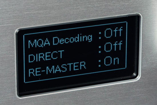

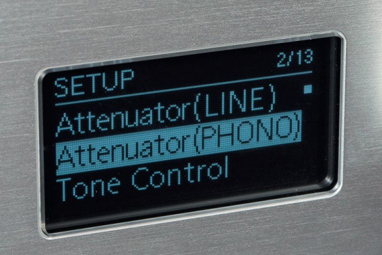

Wyświetlacz zapewnia dostęp do czytelnego menu z ustawieniami sekcji cyfrowej (m.in dekoder standardu MQA).

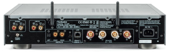

Technics SU-G30 - złącza
Wejścia cyfrowe zdecydowanie przeważają nad analogowymi, są więc dwa gniazda współosiowe, jedno optyczne i USB-B dla np. komputera; tutaj możemy się rozpędzić z parametrami sygnału wejściowego aż do PCM 32 bit/384 kHz i DSD256! Na tym nie koniec - SU-G30 jest jednym z nielicznych urządzeń na rynku z obsługą (ma stosowne dekodery) formatu MQA, propagowanego głównie przez serwis internetowy Tidal.

Podłączanie będzie wygodne, zostawiono spore odstępy pomiędzy gniazdami, które pogrupowano w zależności od typu sygnałów.

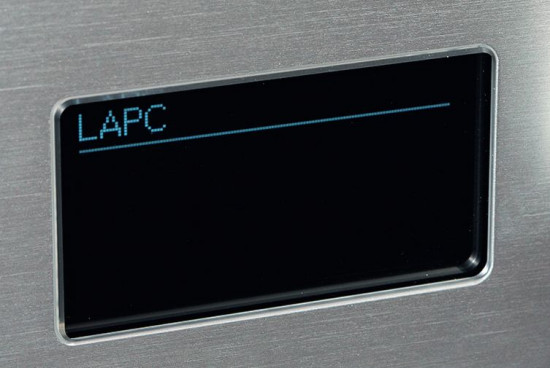

W związku z nieliniową i różną dla każdej konstrukcji charakterystyką impedancji obciążenia (zespołów głośnikowych) pojawia się jeden z największych problemów wzmacniaczy impulsowych - nierównomierności charakterystyki przetwarzania. Aby im zapobiec, Technics zaprojektował system o nazwie LAPC (Load Adaptive Phase Calibration).
Jego działanie odbywa się w dwóch krokach: na początku wzmacniacz generuje ciąg sygnałów testowych, a na podstawie przeprowadzanej analizy wprowadza stosowne korekcje. Do realizacji tego obwodu zaprzęgnięto procesory DSP (Sharc Analog Devices). W amplifikacji impulsowej często stosowane są też impulsowe zasilacze, sekcja ta została uzupełniona o rozbudowane filtry i stabilizatory częstotliwości przełączania.

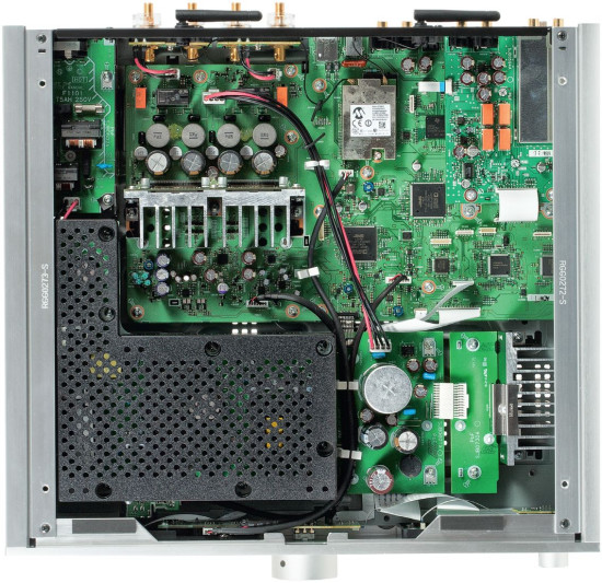

Wzorowy porządek i nowoczesność, impulsowe końcówki mocy zajmują niewiele miejsca i nie wymagają dużych radiatorów.
Pamiętacie zasilanie bateryjne, jakie Technics wprowadził w swoich przedwzmacniaczach analogowych x lat temu? Bateryjne zasilanie jest też w Technics SU-G30, ale tylko sekcji zegara taktującego. Dbając o eliminowanie "brudów" pochodzących z komputerów i serwerów, zaimplementowano dodatkowy system izolacji dla połączeń sieciowych, USB, a także dla wszystkich pozostałych cyfrowych wejść.

System kalibracji LAPC działa szybko i automatycznie, jest to pomiar elektryczny, niewymagający użycia mikrofonu.

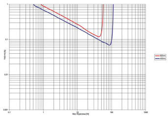

Czułość jest bliska standardowej - wynosi 0,29 V. Poziom szumów jest wysoki (można to wytłumaczyć techniką impulsową), przez co S/N osiąga zaledwie 61 dB, a dynamika 79 dB.

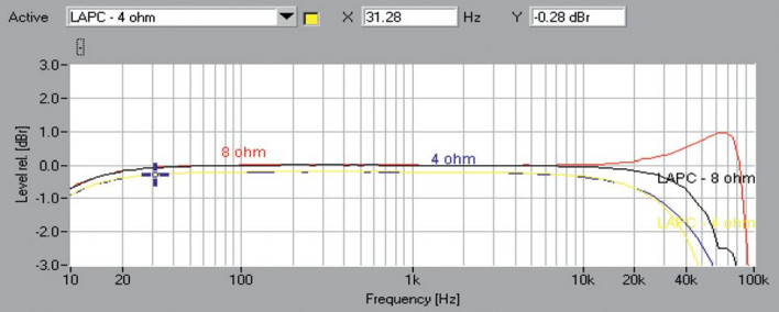

Charakterystyka częstotliwościowa (rys.1) to zwykle też problem dla wzmacniacza impulsowego, jak wiemy Technics stara się mu zaradzić. Prześledziliśmy więc działanie SU-G30 w podstawowej konfiguracji (krzywe oznaczone typowo, kolorem czerwonym - 8 Ω, niebieskim - 4 Ω), a ponadto z włączonym systemem korekcyjnym LAPC (odpowiednio: krzywe czarna i żółta). Skuteczność jego działania widać głównie dla 8 Ω.
Bez systemu korekcji pojawia się typowe (ale i tak dość łagodne) podbicie ze szczytem przy ok. 70 kHz, co jest idealnie korygowane przez układ LAPC. Dla 4 Ω - już w wersji podstawowej - właściwie nie ma czego korygować i działanie LAPC jest tu kosmetyczne, może nawet niepożądane (wcześniejszy spadek). Spadek -3 dB wyznaczamy przy ok. 80 kHz dla 8 Ω i ok. 60 kHz dla 4 Ω.

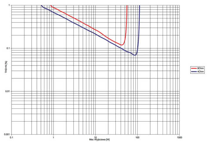

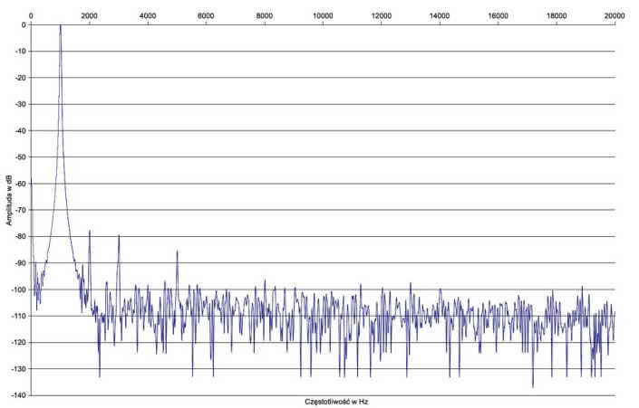

Spektrum zniekształceń (rys. 2) wygląda nieźle, najsilniejsza druga harmoniczna ma poziom -78 dB, na granicy -80 dB leży trzecia, a przy -85 dB - piąta; kolejne nie przebijają się już przez warstwę szumów. Za wysoki poziom THD+N (rys. 3) odpowiada przede wszystkim udział szumów, stąd przy 8  charakterystyka nie schodzi poniżej 0,1 %, a przy 4 Ω dopiero powyżej 40 W.
