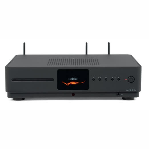

Wykonanie Nowoczesne i precyzyjne; kolorowy, czytelny wyświetlacz. Połączenie wzmacniacza zintegrowanego, odtwarzacza CD oraz źródła strumieniowego.
Funkcjonalność Wejścia dla źródeł liniowych i gramofonu, wyjście słuchawkowe. Odtwarzacz CD, DAC z obsługą PCM 32/768 oraz DSD512, sekcja strumieniowa w standardzie DTS Play-Fi. Na deser dekoder MQA, Spotify Connect oraz Roon.

Audiolab sięgnął po układy z 6000A, 6000N Play oraz 6000CDT i zapakował je do zupełnie nowej obudowy. Systemy all-in-one muszą być "piękniejsze" od klasycznych komponentów Hi-Fi, bo są adresowane do klientów często bardziej wymagających pod tym względem, choć może trochę mniej pod innymi.
Audiolab Omnia - obsługa
Mimo że Audiolab Omnia to urządzenie skomplikowane, obsługa podstawowych funkcji jest możliwa z przedniego panelu: pięć przycisków pozwoli na wybór źródeł, sterowanie odtwarzaniem oraz regulację głośności. Tradycyjne pokrętło byłoby jeszcze wygodniejsze, ale mniej pasowałoby do "linii". Można też sięgnąć po zdalne sterowanie.

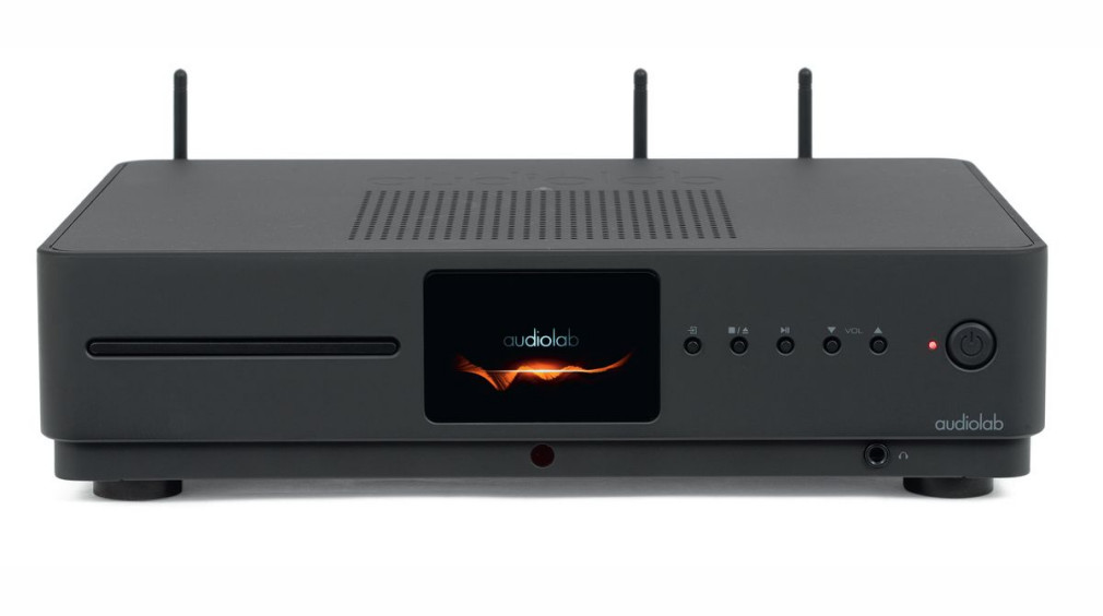

Lewą część frontu Audiolaba Omni zajmuje mechanizm płyt ze szczupłą, nowoczesną tacką. Urządzenie nie wychodzi poza standard CD, ale sposób odczytu nośnika nie jest konwencjonalny, o czym napiszemy dalej. Znajdziemy też 6,3-mm wyjście słuchawkowe. Ozdobą i praktycznym dodatkiem jest wyświetlacz - kolorowy i o wysokiej rozdzielczości.
Dobre efekty są w dużym stopniu zasługą wyświetlacza typu IPS, trochę już zapomnianego, a swego czasu obowiązkowego w komputerowych monitorach do zastosowań graficznych. Dzisiaj IPS to już "stara" technologia LCD, pod wieloma względami ustępująca najnowszym matrycom OLED, wciąż jednak przyjemnie się na taki ekran patrzy.
Audiolab nie tylko rozbudował menu ustawień, ale także przygotował atrakcje podczas odtwarzania. Dostępnych jest kilka trybów, w jednym z nich możemy wywołać animacje ze wskaźnikami wysterowania VU, w innym coś na kształt "bar-grafów", które pamiętamy z magnetofonów kasetowych albo niektórych wzmacniaczy.

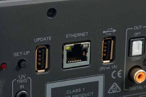

Na tylnej ściance zainstalowano trzy anteny; dwie są powiązane z systemem Wi-Fi, jedna z transmisją Bluetooth. Przygotowano również LAN, a obok dwa złącza USB - jedno d o zadań serwisowych, drugie oddano do dyspozycji użytkownikowi; można tutaj podłączyć nośniki pamięci z muzyką.

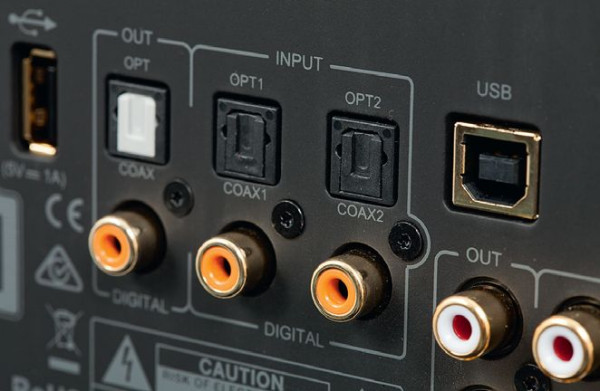

Sekcja cyfrowa ma aż pięć wejść (dwa optyczne, dwa współosiowe i jedno USB-DAC) oraz dwa wyjścia (po jednym optycznym i współosiowym). Równie bogata jest sekcja analogowa, w której znajdują się trzy wejścia liniowe, jedno gramofonowe (MM), wejście na końcówki mocy oraz wyjście z przedwzmacniacza (można je wykorzystać również do podłączenia subwoofera). Wyjścia głośnikowe są pojedyncze, wyposażenie dopełniają złącza wyzwalaczy.
Przez USB możemy przesłać właściwie każdy sygnał, PCM nawet 32 bit/768 kHz, a DSD - aż DSD512. Pozostałe wejścia potrafią już mniej (co jest oczywiste), przyjmą odpowiednio PCM 24/192 (współosiowe) oraz PCM 24/96 (optyczne).

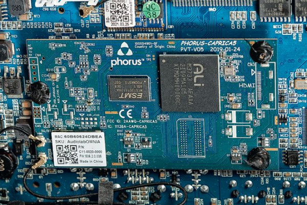

Audiolab zaprojektował i wykonał samodzielnie większość elektroniki, ale moduł Play-Fi Phorus Caprica5 musiał już kupić.

Z odtwarzacza strumieniowego 6000N Play zapożyczono sekcję sieciową, ale sam DAC jest inny - tutaj to ESS Technology ES9038Q2M i nie należy go mylić z topowym ES9038Pro, ale możliwości wersji Q2M w zakresie przetwarzanych sygnałów nie pozostawiają niedosytu - konwertuje sygnały PCM 32 bit/768 kHz oraz DSD512, dynamika sięga 129 dB.

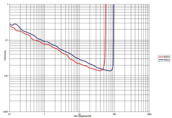

Laboratorium Audiolab Omnia

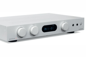

W sekcji wzmacniacza, którą poddajemy pomiarom, znajdziemy podobieństwa (parametryczne) do integry 6000A (już ją testowaliśmy), które zresztą zadeklarował sam producent.
Według firmowych danych moc wyjściowa obydwu konstrukcji jest identyczna: 2 x 50 W przy 8 Ω oraz 2 x 75 W przy 4 Ω. Ich końcówki mocy wykonano jednak nieco inaczej: w Omni jest mniej miejsca i trzeba je było zmieścić na jednej płytce i jednym radiatorze (w 6000A są dwa).
Moc wyjściowa Omni jest jednak tylko minimalnie niższa, co może wynikać również z różnic między egzemplarzami. Przy 8 Ω otrzymujemy 2 x 51 W (6000A – 2 x 52 W), a przy 4 Ω – 2 x 77 W (6000A – 2 x 81 W).
Czułość jest dość wysoka (jak na obecne praktyki), wynosi 0,3 V, a odstęp od szumu całkowicie satysfakcjonujący, a nawet imponujący jak na tak skomplikowane urządzenie (87 dB). Charakterystyki częstotliwościowe (rys.1) są wyśmienite, spadek przy 10 Hz jest pomijalny, a przy 100 kHz wynosi zaledwie 1 dB dla 8 Ω oraz -1,5 dB dla 4 Ω.

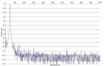

Bez problemów i pogorszenia sytuacji (względem 6000A) przedstawia się też spektrum harmonicznych (rys. 2), druga leży przy niskich -90 dB, trzecia przy -92 dB. W ślad za tym bardzo dobrze prezentują się charakterystyki THD+N (rys. 3), poniżej 0,1% schodzimy od 0,5 W przy 8 Ω oraz 0,8 W przy 4 Ω.
