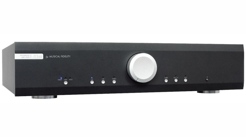

Musical Fidelity M3Si - obudowa

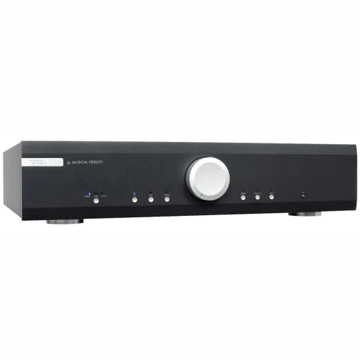

Musical Fidelity M3Si ma dość niską, ale głęboką obudowę, sprzedawany jest w wersji czarnej i srebrnej (co ciekawe, ta druga jest o kilkaset złotych droższa), zawsze z jasnymi manipulatorami.

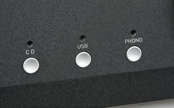

Musical Fidelity jest znany z oryginalnych projektów wzorniczych, ale w tym przypadku trudno mówić o jakimś szczególnie charakterystycznym stylu; gruby front ścięto w dolnej i górnej części, z przodu zainstalowano jedynie niewielkie przyciski do włączania i wyłączania, wyboru źródeł oraz duże pokrętło regulacji wzmocnienia.
Wyróżnia się jeszcze "oko" czujnika podczerwieni - jest więc zdalne sterowanie. Wzmacniacz ma cztery wejścia liniowe, jedno z nich można przystosować do pracy w systemie wielokanałowym, wykorzystując Musical Fidelity M3Si do zasilania np. kolumn przednich. Są również niskopoziomowe wyjścia o regulowanym i stałym napięciu i, odsunięte od pozostałych, wejście gramofonowe z korekcją dla wkładek MM.

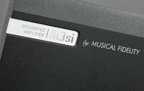

W prostej i znanej już od wielu lat formie obudowy kryje się kilka oryginalnych smaczków, jak np. umieszczona w wyfrezowaniu tabliczka z symbolem modelu.

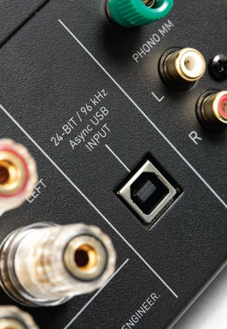

Wszystkie złącza RCA są złocone. W poprzedniej generacji (we wzmacniaczu M3i) można było dostarczyć tylko sygnały analogowe. Nowością w M3Si jest zintegrowany moduł przetwornika C/A, do którego sygnał może popłynąć przez wejście USB (typowe, kwadratowe gniazdo typu-B), więc zaplanowano podłączenie M3Si do najważniejszego dzisiaj źródła plików - komputera.
Innych wejść cyfrowych nie ma, Musical nie rozwija tego tematu tak szeroko jak Hegel. Wzmacniacz "nie ma ambicji" stawania się centrum przyjmującym sygnały cyfrowe z różnych źródeł.
To swoisty mariaż nowoczesności i wspomnianego minimalizmu. Można to nazwać kompromisem, ale wypada docenić, że wśród trzech wzmacniaczy "brytyjskich" z tego testu tylko Musical Fidelity otwiera się na sygnały cyfrowe w jakikolwiek sposób, i to w sposób w gruncie rzeczy najlepszy.
Czytaj również: Czy 50-watowym wzmacniaczem można uszkodzić 200-watowe kolumny?
Wejście USB (typ B) na honorowym miejscu – chociaż z ograniczeniem do sygnałów 24 bity/96 kHz, to w praktyce chyba wystarczy...
Musical Fidelity M3Si - układ elektroniczny
Układ DAC-a został opracowany na użytek kilku konstrukcji, w tym droższego M6Si. Port działa w trybie asynchronicznym, akceptuje sygnały PCM o rozdzielczości 24 bitów i maksymalnej częstotliwości 96 kHz.
Musical Fidelity nie goni za jak najwyższymi parametrami, ale pliki 192 kHz będziemy mogli również odtwarzać przy stosownej konfiguracji komputera, godząc się z utratą części informacji (sygnał do M3Si popłynie jako 96 kHz).
Praktyczną zaletą wybranego trybu pracy jest brak konieczności instalacji jakichkolwiek dodatkowych sterowników i oprogramowania. Producent obiecuje, że na wszystkich komputerach (nawet tych z systemem Windows) wszystko zainstaluje się i zadziała automatycznie.

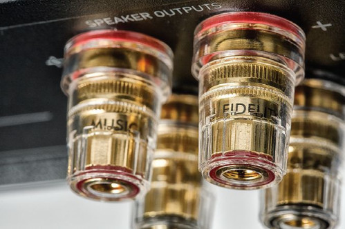

Zaciski głośnikowe przypominają WBT, ale nawet jeżeli tylko przypominają, to na pewno są wygodne.
Wyjścia głośnikowe to pojedyncza para zacisków przypominających produkty WBT, ale nie ma na nich takich oznaczeń, są za to napisy Musical Fidelity i - co najważniejsze - nie stwierdziłem żadnych problemów związanych z ich działaniem.

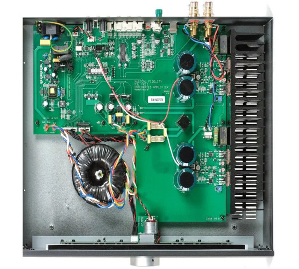

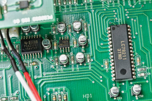

Płytka drukowana w dużej części została wykonana w technice montażu SMD. Zadbano o możliwie najkrótszą ścieżkę sygnału. Za wejściami pracuje od razu scalony przełącznik rozdzielający napięcia w sekcji przedwzmacniacza.
Większość elementów wlutowano na jedną płytkę, w zasadzie tylko przełączniki i regulatory przedniej ścianki otrzymały niezależny moduł. Tam też dojrzeć można przeciętnej jakości potencjometr, jednak nie ma to specjalnego znaczenia, bowiem spełnia on tylko rolę enkodera.
Rozrośnięta płytka tego nie zapowiada, ale producent zadbał o możliwie krótką ścieżkę sygnałową.
Sygnały sterujące przekazywane są w obszar przedwzmacniacza, tuż za selektor wejść, gdzie za regulację odpowiada precyzyjna drabinka rezystorowa Burr Brown PGA23201, którą Musical Fidelity stosuje między innymi w droższej serii M6.

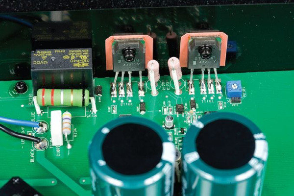

Dla stopni wyjściowych przygotowano niezależne odczepy transformatora i w pełni niezależną dalszą sekcję zasilającą, z własnym prostownikiem oraz czterema kondensatorami filtrującymi (po dwa na kanał).
Sygnał audio przesyłany jest z okolic wejść (i regulatora wzmocnienia) do końcówek mocy przewodami. Dość duży radiator umieszczono tuż przy prawej ściance obudowy, i tam wzmacniacz nagrzewa się najmocniej. W każdym kanale pracuje para układów (Darlingtona) Sanken STD03N/P. To ponownie jedne z ulubionych komponentów producenta, stosowanych (w innych konfiguracjach) w modelach M6.

Dwa kluczowe, scalone elementy przedwzmacniacza – przełącznik wejść i tłumik sygnału (do regulacji wzmocnienia).

Końcówki mocy z klasyczną parą w każdym kanale.
