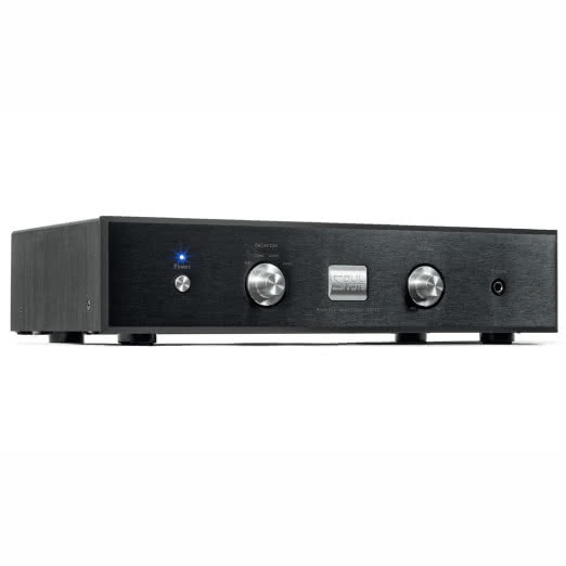

SA710 prezentuje się skromnie, jak większość urządzeń tej marki. Klasyczna skrzynka ma standardową szerokość i nie przyciąga niczym specjalnym. Front jest czarny, gruby i solidny, kontrastują z nim dwa pokrętła, przycisk zasilania oraz znaczek z logo firmy. Jest też wyjście słuchawkowe (6,3 mm), sprzężone z własnym układem, o mocy aż 3 W (przy 32 Ω).
Przyjemnie klikający selektor źródeł pozwala wybrać jedną z czterech pozycji. Głośność regulujemy typowym pokrętłem z dwoma punktami oporowymi. Nie ma tu żadnych wyświetlaczy, ukrytych menu ani innych dodatków. Podstawowo i oszczędnie jest także na tylnej ściance, każde z czterech wejść przyjmuje wyłącznie sygnały liniowe, jedno ma postać XLR. Są też wyjścia z przedwzmacniacza - dwie pary.

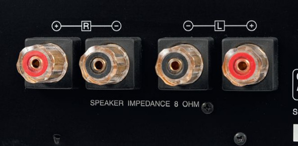

Gramofonu bezpośrednio nie podłączymy, nie doprowadzimy także sygnałów cyfrowych. Na tylnej ściance pozostało sporo wolnego miejsca. Wyjścia głośnikowe są pojedyncze, obok znajduje się napis "Speaker Impedance 8 Ohm", a w instrukcji wyraźne polecenie, aby podłączać tylko takie obciążenia.
To poważny problem, przy odpowiedniej dozie staranności kłopotów można uniknąć, ale nie należy sprawy lekceważyć ani potraktować tylko pro-forma.
Pomiary potwierdzają, że faktycznie do SoulNote SA710 nie należy podłączać kolumn 4-omowych (nie tylko wyższe zniekształcenia, ale i niższa moc!), a na rynku mniej-więcej połowa kolumn jest przedstawiana przez producentów jako 8-omowe, będąc w rzeczywistości 4-omowymi.

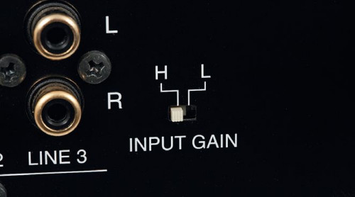

Z tyłu jest jeszcze niewielki przełącznik oznaczony "Input Gain"; można nim wybrać czułość (każdego z) wejść, niską ("L") albo wysoką ("H"). Przekłada się to odpowiednio na 0,77 V i 4 V (specyfikacja firmowa), takie napięcia będą potrzebne do maksymalnego wysterowania. Producenci wzmacniaczy starają się odchodzić od wysokich czułości, zdefi niowanych bardzo dawno temu standardem 0,2 V.
W obliczu popularnych źródeł (np. odtwarzaczy CD), w których napięcie wyjściowe wynosi ok. 2 V, tak wysoka czułość nie jest konieczna, zamiast pomagać, przeszkadza.
Sygnał ze źródła trzeba bowiem mocno tłumić (w regulatorze głośności), a potem wzmacniać. Negatywnie wpływa to na poziom szumów oraz zniekształceń, które w układzie z niższym wzmocnieniem byłyby niższe.

Coraz częściej producenci decydują się na czułość w okolicach 0,7 V - dopasowaną do potrzeb źródeł cyfrowych. Taką ustalamy w SA710 w trybie "H", natomiast w trybie "L" jest ona już ekstremalnie niska i nie pozwoli na wysterowanie wzmacniacza przez typowy odtwarzacz, a zapasu mocy SA710 przecież nie ma.

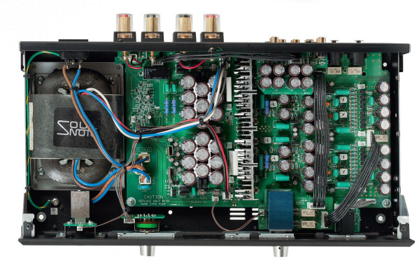

Układ jest w pełni zbalansowany i nie zawiera sprzężenia zwrotnego. To wyjątkowo brawurowe połączenie. Cała konstrukcja jest w pełni zbalansowana.
To zwykle wyklucza użycie potencjometru, bo potrzebne są w sumie cztery tory (po dwa na kanał) z jak najwęższą tolerancją parametrów, a o taką zbieżność w przypadku potencjometrów bardzo trudno, dlatego w takich konstrukcjach zwykle są stosowane inne rozwiązania, np. regulatory scalone.
Układ zbalansowany stawia poprzeczkę znacznie wyżej niż zrównoważenie kanałów, które może się minimalnie "rozjechać". SoulNote znalazł jednak unikalny potencjometr Alps z czterema niezależnymi blokami.

Nie mniej wyszukana jest sekcja końcówek mocy. Konstruktorzy chcieli uzyskać wyjątkową dynamikę i "szybkość" dźwięku, a także jego ponadprzeciętną detaliczność, nawet przy bardzo niskich mocach wyjściowych.
Kluczowe było uzyskanie bardzo niskiego poziomu szumów oraz szerokiego pasma przenoszenia, które ma sięgać aż 500 kHz. Co więcej, SA710 pracuje bez najmniejszego sprzężenia zwrotnego - zarówno w sekcji przedwzmacniacza, jak i końcówek mocy.
To koncepcja wręcz szalona w połączeniu z pozostałymi ambitnymi założeniami. Ma w tym jednak pomóc niekonwencjonalna aranżacja układów wyjściowych, w formule wielu małych tranzystorów (układy Toshiby w obudowach typu TO-220, których w stopniach wyjściowych wzmacniaczy audio właściwie się nie spotyka).
Kryterium "szybkości" podporządkowano także zasilacz. Moc wyjściowa SoulNote SA710 jest niska, więc niepotrzebny był duży transformator, ale towarzyszy mu bateria kondensatorów o niskich pojemnościach.

Przełącznik Input Gain pozwala regulować czułość, w połączeniu z większością standardowych źródeł należy ustawić hebelek w pozycji H, gdzie jest i tak znacznie niższa od standardowej.

W pobliżu gniazd głośnikowych widać rekomendację dla obciążenia o impedancji 8 Ω, a w instrukcji obsługi przeczytamy już wyraźny zakaz podłączania kolumn o niższej impedancji.

Przeciętny użytkownik nie czyta instrukcji obsługi, więc przegapi napis na tylnej ściance "Speaker Impedance 8 Ohm" albo potraktuje jako ogólną rekomendację. A nawet jeżeli weźmie pod uwagę, to często i tak nieświadomie podłączy kolumny 4-omowe, często przedstawiane przez producentów jako 8-omowe.
Nasze badanie rozpoczynamy jednak od dozwolonej impedancji 8-omowych. Zgodnie z firmową specyfikacją powinniśmy wtedy otrzymać okrągłe... 10 W na kanał, a w praktyce wychodzi o cały wat więcej. Jeżeli podłączymy do SA710 obciążenie 4-omowe, nic się nie spali, ale moc wyjściowa drastycznie spadnie, do wartości 4 W.
Czułość w podstawowym trybie H wynosi niskie, ale wystarczające 0,65 V, a w trybie L – 4,1 V. Wskaźnik S/N poszybował aż na 100 dB i w kategorii wzmacniaczy zintegrowanych SA710 ustanowił absolutny rekord. Moc wyjściowa jest bardzo niska, mimo to dynamika osiągnęła 110 dB.
