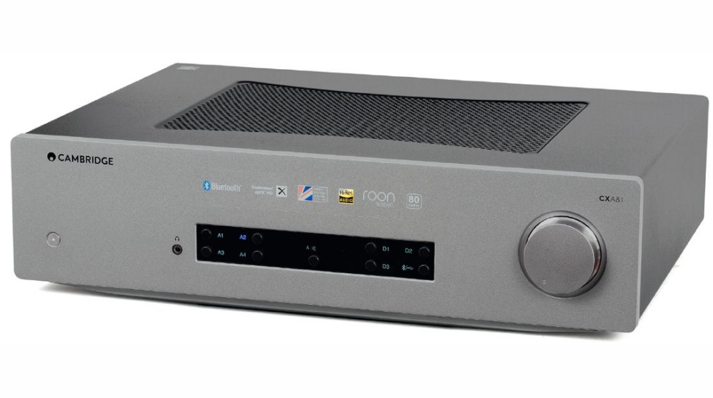

Front wzmacniacza Cambridge Audio CXA81 ma lekko zaokrąglone krawędzie i charakterystyczny występ na dole, pełniący rolę podpory (z tyłu są już typowe nóżki). Pokrętło głośności umieszczono typowo, z prawej strony, działa również tradycyjnie.
Środek zajmuje ciemny, akrylowy panel z dziewięcioma przyciskami wyboru źródeł. Podzielono je na dwie grupy - cztery dla wejść analogowych i cztery dla cyfrowych, przedzielone przełącznikiem wyjść głośnikowych.
Włączenie poszczególnych funkcji sygnalizują subtelne diody. Nie zabrakło wyjścia słuchawkowego (3,5 mm). Nie ma natomiast wyjścia gramofonowego, ale koncepcja firmowego, systemu z gramofonem wyposażonym w phono-stage, jest okolicznością łagodzącą.

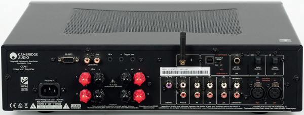

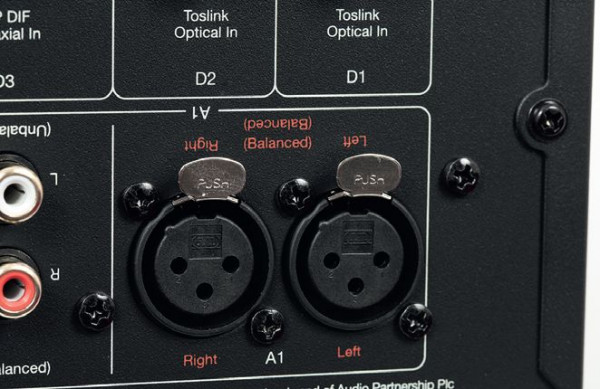

Cambridge Audio CXA81 ma cztery wejścia liniowe RCA i jedno XLR. Wprawdzie wzmacniacz nie jest zbalansowany, ale nie przekreśla to potencjalnych korzyści wynikających ze stosowania połączenia symetrycznego.
Ich źródłem może być sama transmisja (między źródłem a wzmacniaczem), jak również właściwości zbalansowanego wyjścia w odtwarzaczu. Jeżeli więc mamy tak wyposażone źródło, warto wypróbować obydwa warianty.
Wśród złącz analogowych mamy tu jeszcze wyjście z przedwzmacniacza i to w dwóch odmianach: stereofoniczne (dla zewnętrznej końcówki mocy) oraz monofoniczne dla subwoofera.

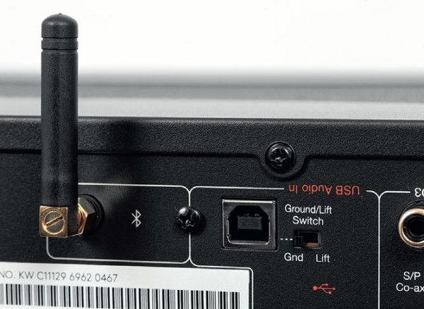

W sekcji cyfrowej przygotowano dwa wejścia optyczne (24/96), jedno współosiowe (24/192) oraz najwartościowsze obecnie USB-B, którego możliwości sięgają 32 bit/384 kHz i DSD256.
Na deser zostaje bezprzewodowe strumieniowanie Bluetooth z kodekiem aptX HD, który Cambridge Audio stosuje coraz częściej. Obok dwóch par terminali głośnikowych pojawia się typowe wyposażenie związane z systemowym sterowaniem (RS232 i 12V).

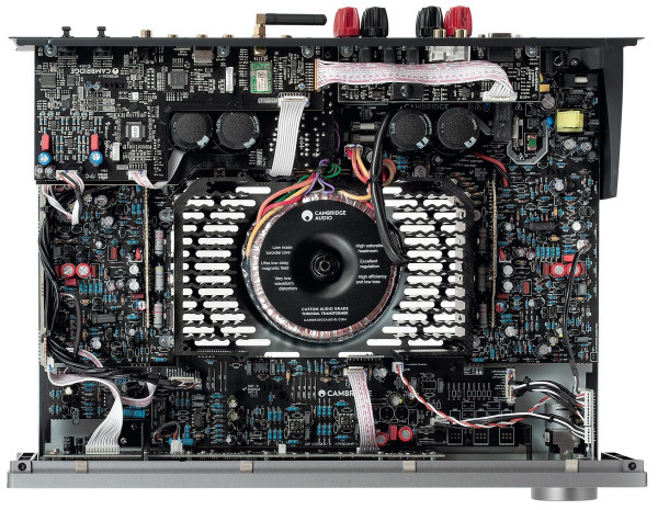

Cambridge Audio CXA81 jest ciężki, a jego wnętrze naładowano układami liniowymi. To będzie podobało się audiofilom i trzeba przyznać, że przynosi wymierne rezultaty, potwierdzone choćby naszymi pomiarami.
Czytaj również: Czym się różni wzmacniacz zintegrowany od wzmacniacza dzielonego?
Jest tutaj bardzo dużo, ale jeszcze nie wszystko - tym razem zabrakło komunikacji sieciowej i wejścia phono, ale ze strumieniowaniem można sobie poradzić na inne sposoby, a firmowy gramofon wypuszcza sygnał liniowy.
Nie ma tutaj wyraźnych oszczędności wymuszanych budżetem czy ograniczoną przestrzenią, natomiast jest duży transformator toroidalny, posadowiony pomiędzy dwoma sporymi radiatorami (oddzielnymi dla każdego kanału).
Końcówki mocy bazujące na elementach dyskretnych pracują w klasie AB. Na oddzielnych modułach zainstalowano część z układów sterowania, a także sekcję cyfrową.
Wszystko to wygląda podobnie jak u poprzednika (CXA80), ale nie jest identyczne. Aby opanować komunikację ustawionych piętrowo podzespołów, użyto przewodów (taśm), te są jednak krótkie, całość wygląda schludnie i porządnie.

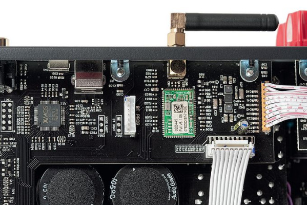

Głównym elementem sekcji cyfrowej jest przetwornik ESS Sabre ES9016K2M, co oznacza najważniejszą zmianę w stosunku do poprzednika (w CXA80 był DAC marki Wolfson, ulubionej przez CA przez wiele lat).
Wprawdzie ten konkretny model ESS nie jest ani najnowszy ani najlepszy (ani nawet specjalnie audiofilski, bo to odmiana "mobilna"), ale zapewnia bardzo dobre rezultaty.
Optymalnie wykorzystano jego potencjał, projektując interfejs wejściowy USB w taki sposób, aby wzmacniacz mógł przyjąć sygnał 32/384 (i wspomniany standard DSD256). Gniazdo USB jest obsługiwane przez układ XMOS - rozwiązanie typowe i optymalne.

Integralną częścią płytki cyfrowej jest odbiornik BT z dekoderem aptX HD.

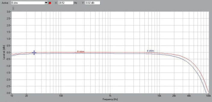

Wzmacniacz CXA81 pokazuje korzyści, jakie może przynieść połączenie zbalansowane (ze źródłem), nawet jeśli sam wzmacniacz nie jest układem w pełni symetrycznym.
Zniekształcenia THD+N wynoszą 0,061% dla wejścia XLR i 0,12% dla wejścia RCA. Komplet pomiarów wykonałem więc posługując się wejściem XLR.
Przy 8 Ω moc wynosi 95 W, zarówno przy wysterowaniu jednego, jak i dwóch kanałów. Przy 4 Ω otrzymujemy 148 W lub 2 x 134 W.
Cambridge CXA81 i Marantz PM7000N mają niskie poziomy szumów (-85 dB), a dzięki wysokiej mocy i niskiej czułości, CXA81 jest rekordzistą dynamiki - 105 dB.

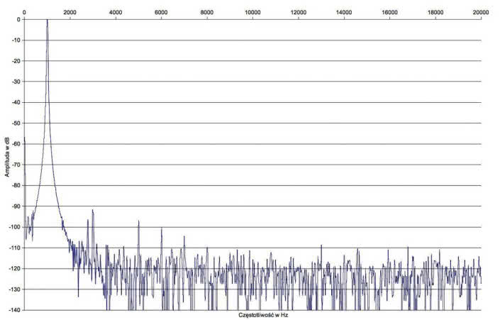

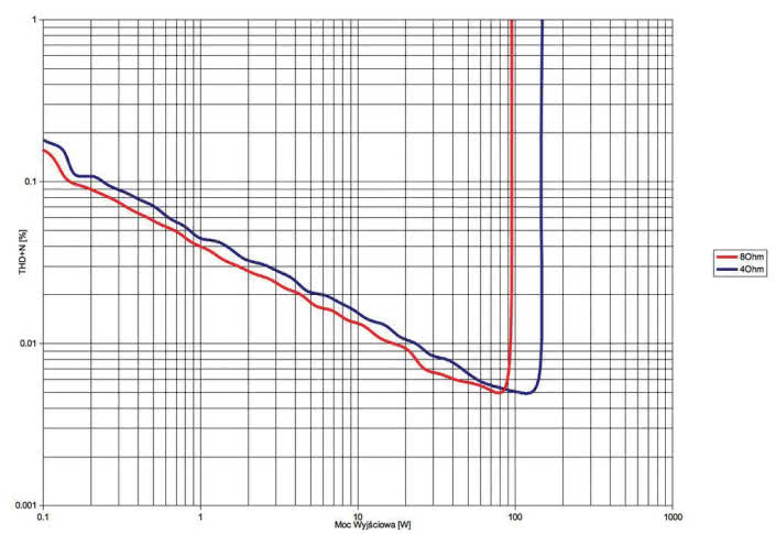

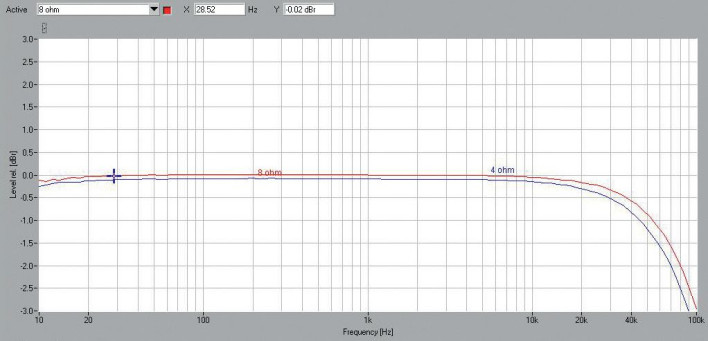

Charakterystyki przetwarzania (rys.1) wyglądają bardzo dobrze, przy 4 Ω spadek -3 dB pojawia się przy 90 dB, a przy 8 Ω - dopiero przy 100 kHz. Również spektrum harmonicznych (rys. 2) nie daje najmniejszego powodu do krytyki, żadna nie przekracza granicy -90 dB. Bardzo dobrą formę tej integry potwierdza też rys. 3., THD+N poniżej 1% mamy od najniższej zarejestrowanej mocy.
