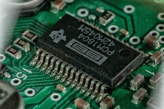

W prawej komorze widać układy wejść, tutaj najciekawszy wydaje się przetwornik analogowo-cyfrowy Texas Instruments PCM1804 – dwukanałowy scalak pracujący w trybie PCM 24 bit/192 kHz, jego teoretyczna dynamika sięga 112 dB.

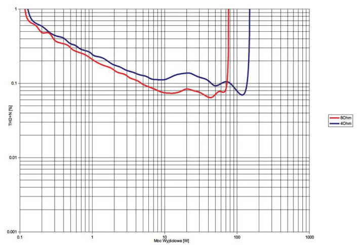

Technics zapowiada 70 W przy 8 Ω i 140 W przy 4 Ω. W naszym laboratorium watów pojawiło się trochę więcej: 76 W przy 8 Ω (przy jednym i dwóch wysterowanych kanałach) oraz 149 W przy 4 Ω (2 x 140 W przy wysterowaniu dwóch).

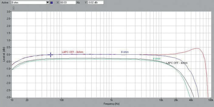

Technics stara się ujarzmić inne problemy wzmacniacza impulsowego, stosując aktywny system korygujący LAPC. Przyjrzyjmy się jego działaniu w rozszerzonym zestawie pomiarów na rys. 1., gdzie umieściliśmy aż cztery charakterystyki.
Czerwona dla 8 Ω, bez LAPC, pokazuje lekkie podbicie w zakresie najwyższych częstotliwości (+0,5 dB przy ok. 55 kHz) i spadek -3 dB przy ok. 90 kHz. LAPC powoduje wcześniejsze opadanie charakterystyki, przesuwając punkt -3 dB do ok. 60 kHz (niebieska).
Przy 4 Ω, nawet bez LAPC (czarna) nie widać żadnych anomalii, chociaż spadek -3 dB jest już przy 44 kHz, więc włączenie układu nie daje korzyści, a przesuwa -3 dB do 37 kHz (zielona).

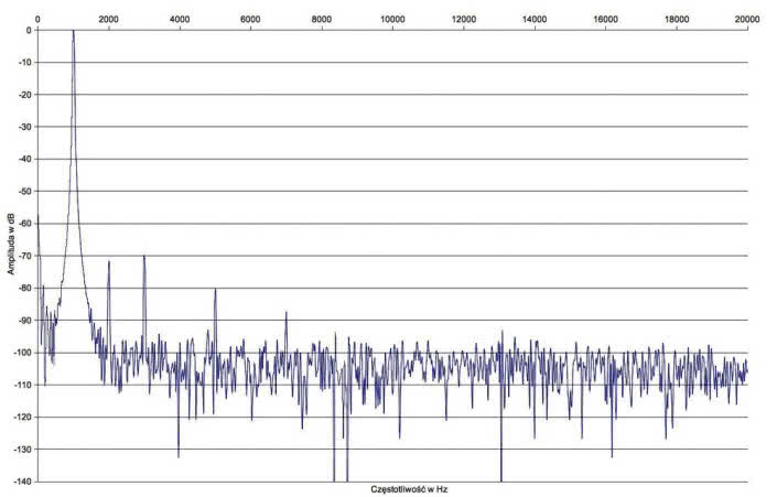

LAPC nie przynosi więc oczekiwanej poprawy, bo charakterystyki wyjściowe są już dostatecznie dobre, a nawet bardzo dobre jak na wzmacniacz impulsowy. Trzecia jest najsilniejszą harmoniczną (rys. 2), sięgając dość wysokich -70 dB. Minimalnie niżej, przy -72 dB, leży druga, na granicy -80 dB piąta, a jeszcze nad -90 dB – siódma.
