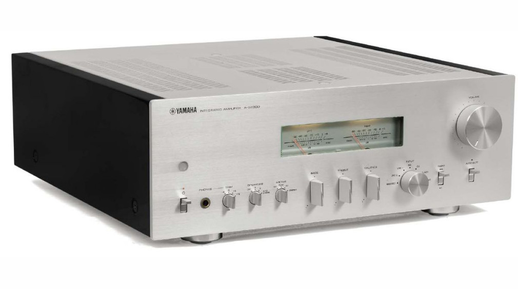

Jest w tym sprzęcie wyjątkowa w tej klasie cenowej solidność i bezwzględnie fenomenalna staranność wykonania, mimo że Yamaha A-S2200 nie ma metki "Made in Japan".... Yamaha proponuje podróż w czasie do lat 70., gdy powstało wiele najznakomitszych urządzeń tej marki.
Widać wyraźne nawiązania - przełączniki hebelkowe i spłaszczone pokrętła, a przede wszystkim wychyłowe wskaźniki. To kwintesencja "japońszyczyzny", która jest rozumiana pejoratywnie przez miłośników minimalizmu, ale w takim luksusowym, nieskazitelnym wydaniu chyba budzi szacunek wszystkich.
Od strony "organoleptycznej" regulacja głośności jest tradycyjna, pokrętło ma dwa punkty oporowe, w typowy sposób pracuje też zdalne sterowanie – potencjometr obraca się pod dyktando silniczka. Dodatkowo jest efektowny i praktyczny układ szybkiego wyciszenia (o 20 dB), przydatny do tego, aby obniżyć głośność w momencie uderzenia igły o powierzchnię płyty.

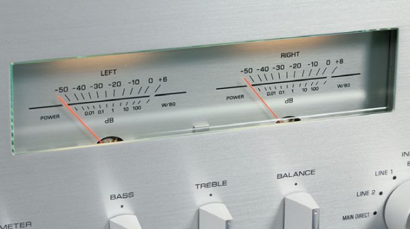

Przygotowano kilka nietypowych funkcji ukrytych pod mniejszymi przełącznikami. Możemy odłączyć wskaźniki wychyłowe (lub zmienić tryby wskazań, jeden z nich podtrzymuje wartości szczytowe), jest przełącznik wyjść głośnikowych (z opcją odłączenia wszystkich terminali).
Wskaźniki wychyłowe – były już kiedyś, są znowu – to ozdoba wielu najlepszych wzmacniaczy.

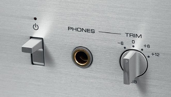

Wyjście słuchawkowe jest obsługiwane przez niezależny (od głównych końcówek mocy) układ z czterema trybami wzmocnienia, aby dopasować działanie do słuchawki o różnej impedancji i czułości. Pilot to jednostka przygotowana do obsługi nie tylko wzmacniacza, ale i odtwarzacza CD.

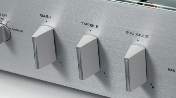

Charakterystyczne, spłaszczone regulatory (barwy) są w sprzęcie Yamahy od wielu lat. Tutaj zintegrowano je z systemem Direct (włącza się automatycznie w centralnym położeniu regulatorów).
Wyjście słuchawkowe potraktowano bardzo serio, szykując niezależny wzmacniacz słuchawkowy z kilkoma trybami pracy.

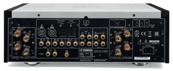

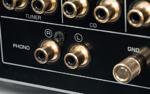

Yamaha A-S2200 ma, oprócz jednej pary XLR-ów, trzy liniowe wejścia RCA, jedną pętlę dla rejestratora oraz wejście gramofonowe (wkładki MM oraz MC).
W sekcji niskopoziomowej jest też wejście na końcówki mocy i wyjście z przedwzmacniacza. Podwójne terminale głośnikowe wyposażono w masywne i wygodne zaciski z profilowanymi nakrętkami.
Z funkcji instalacyjnych mamy gniazda sterujące (między innymi wejście sygnałów wyzwalacza i podczerwieni), a niewielkim przełącznikiem z tyłu możemy pozbyć się układu "ekostrażnika", który odłącza zasilanie po upływie kilkudziesięciu minut bezczynności (w przypadku braku sygnału na wejściu).

A-S2200 przyjmie tylko sygnały analogowe, ale wieloma różnymi wejściami; wszystkich chyba nikt nie wykorzysta. Zaciski głośnikowe są podwójne i solidne.

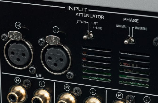

Wejście XLR przygotowano bardzo starannie, wzbogacając je o przełączniki czułości oraz konfiguracji pinów 2/3.
Dla wejścia XLR możemy zmienić konfigurację "fazową", co oznacza zmianę elektrycznego podłączenia pinów (bo różni producenci stosują różne warianty), i zredukować czułość o 6 dB w przypadku źródeł o wyjątkowo wysokim napięciu wyjściowym.

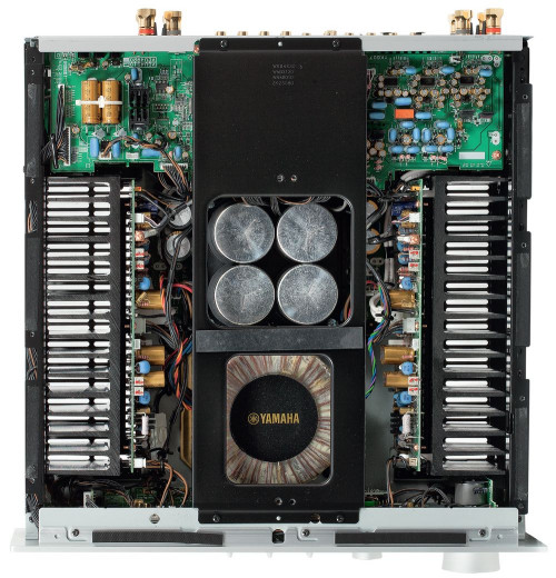

Również wewnątrz Yamahy A-S2200 jest tak elegancki, jak byśmy mieli go na co dzień oglądać. Zarówno układy elektroniczne, jak i konstrukcja mechaniczna są wzorcowo dokładne i czyste.
Rama obudowy jest solidną podstawą dla wszystkich komponentów, a sztywność konstrukcji poprawiają wewnętrzne wzmocnienia i masywna górna pokrywa.
Czytaj również: Co to jest współczynnik tłumienia wzmacniacza?
Znana, ale perfekcyjnie zrealizowana architektura wzmacniacza liniowego wciąż robi duże wrażenie.

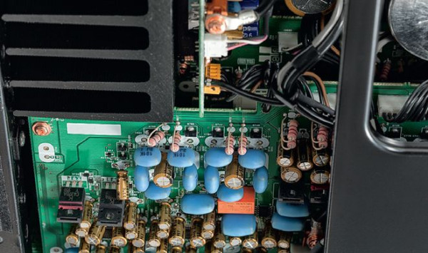

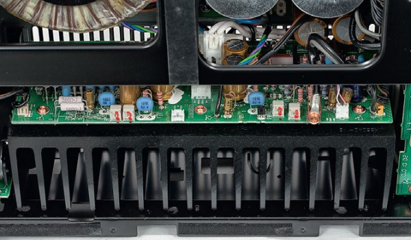

Każda końcówka mocy to niezależny, kompletny moduł.
Podział układów na funkcjonalne moduły jest typowy i korzystny dla prowadzenia sygnału. Tylną część zarezerwowano dla płytek przedwzmacniacza, które ustawiono poziomo na kilku piętrach. Wydzielono wśród nich rozbudowaną sekcję gramofonową.
Szerokie strefy przy bocznych ściankach zostały zarezerwowane dla końcówek mocy. Yamaha A-S2200 ma dwa niezależne moduły – płytki zintegrowane z radiatorami. Nie udało się zidentyfikować typu tranzystorów wyjściowych. W centrum umieszczono duży transformator i cztery kondensatory filtrujące.

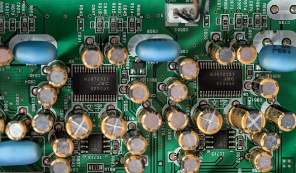

Chociaż pokrętło głośności pracuje w sposób konwencjonalny, to właściwy regulator wzmocnienia jest nowoczesnym układem scalonym.

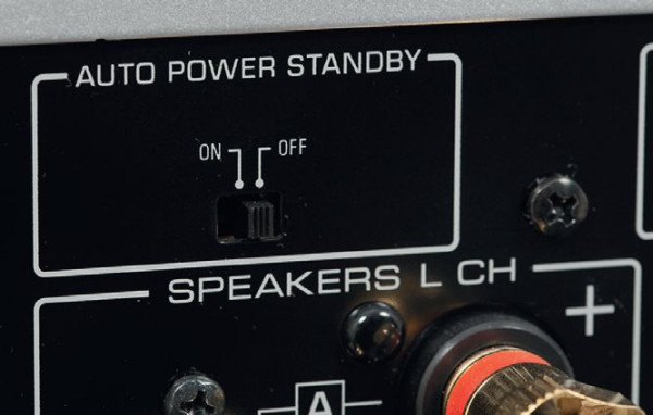

Wśród gniazd znalazł się również nietypowy przełącznik, pozwalający odłączyć system automatycznego "usypiania" (oszczędzania energii) wzmacniacza.

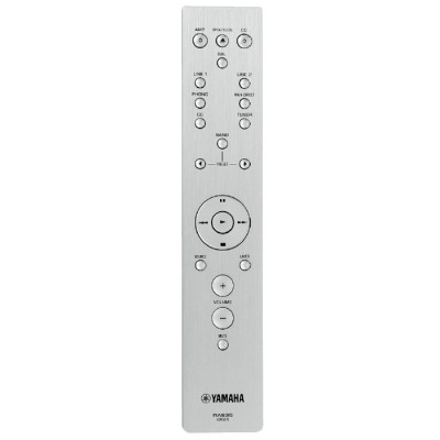

Chociaż wraz z najnowszymi integrami nie zaprezentowano nowych odtwarzaczy, to pilot jest systemowy.

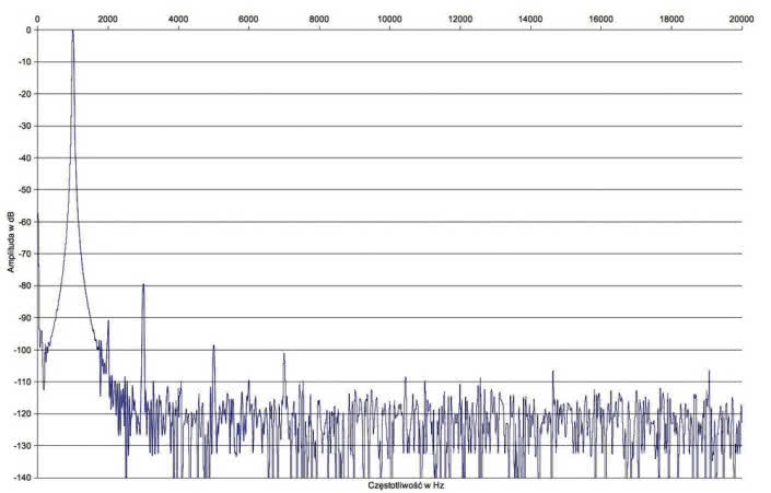

Charakterystyki częstotliwościowe (rys.1) są znakomite, przy 100 kHz spadki wynoszą ok. 0,5 dB dla 8 Ω i ok. 1 dB dla 4 Ω.

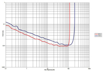

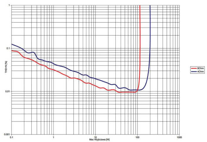

Najsilniejsza jest trzecia harmoniczna, piąta oraz siódma leżą już poniżej granicy -90 dB (rys. 2). Rys. 3. zapowiada THD+N poniżej 0,1% już od okolic 0,1 W. W przypadku obciążenia 8-omowego pojawia się nawet zakres poniżej 0,01%.
Wskaźniki skalibrowano w taki sposób, by ilustrowały moc przy 8 Ω. Sprawdziliśmy ich dokładność w kilku punktach. Przy wskazaniu 0,1 W rzeczywista moc wynosiła 0,09 W, przy 1 W – 1,02 W, przy 10 W – 10 W, a przy 100 W – 100,7 W. Doskonale!
