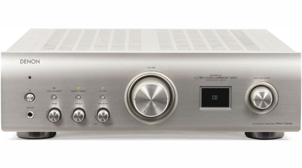

Najlepsze urządzenia Denona są wykonywane w Japonii; również Denon PMA-1700NE. Wygląda klasycznie i elegancko, nowoczesność nie zrywa z tradycją, którą widać w bogatym wyposażeniu.

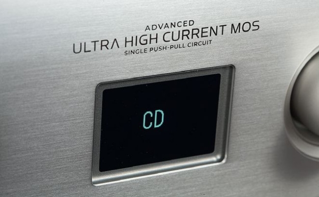

Uruchomiono mikroprocesorowe sterowanie i wyświetlacz, dzięki czemu przy oszczędnej aranżacji można osiągnąć więcej niż przed laty, gdy regulatory wypełniały całe fronty.

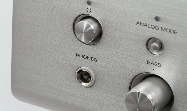

Ale tych Denon też nie pożałował. Panel jest gruby, metalowy, podobnie jak wszystkie pokrętła i przyciski. Dużą gałę głośności umieszczono centralnie, obok wyświetlacz oraz mniejszy manipulator wyboru źródeł.

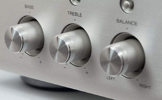

Pokrętłami regulujemy też konwencjonalnie tony niskie, wysokie i zrównoważenie kanałów. W takim razie w tak ambitnym wzmacniaczu nie mogło zabraknąć systemu Direct.
Czytaj również: Jak dzielimy wzmacniacze ze względu na technikę wzmacniania sygnałów?

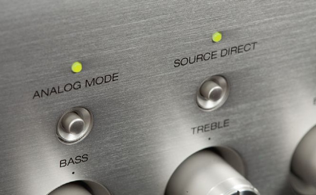

PMA-1700NE ma wyświetlacz i nowoczesne sterowanie, ale znalazło się też miejsce na tradycyjne regulatory barwy.
Potencjalnie negatywny wpływ regulatorów eliminuje układ Source Direct; drugi z systemów, Analog Mode, odłącza zasilanie od sekcji DAC oraz wyświetlacza.
W Denonie PMA-1700NE to nie jedna funkcja, ale rozwinięta sekcja (opisana dokładnie dalej), poszczególne tryby włączamy przyciskami tuż obok pokręteł barwy dźwięku. Jest tam także przełącznik trybu pracy phono-stage – możemy obsłużyć nie tylko popularne wkładki MM, ale i MC.
Wybrane wejście sygnalizuje wyświetlacz; jeżeli źródło będzie cyfrowe, wówczas poinformuje nas o parametrach sygnału.

Denon PMA-1700NE ma wyjście słuchawkowe w standardzie 6,3 mm. Nie ma dodatkowego wyłącznika wyjść głośnikowych, ale te zamilkną automatycznie, gdy tylko włożymy wtyk słuchawkowy. Denon PMA-1700NE nie ma układów sieciowych.

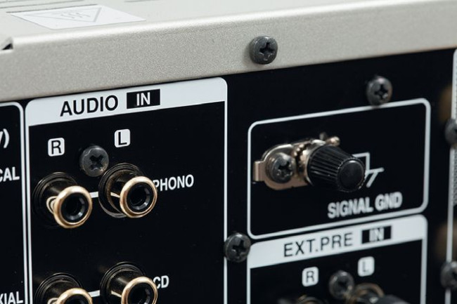

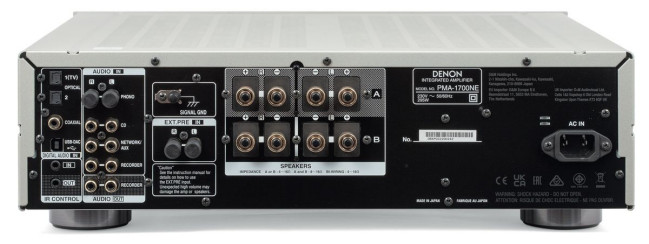

W zakresie "klasycznych", przewodowych wejść i wyjść, analogowych i cyfrowych, wybór jest duży. Są cztery wejścia analogowe (trzy liniowe i jedno gramofonowe), dwa wyjścia (jedno ze stałym i jedno ze zmiennym poziomem napięcia).
Wejść i wyjść analogowych i cyfrowych jest pod dostatkiem, jednak PMA-1700NE nie wkracza w obszar strumieniowania.
Wejście gramofonowe PMA-1700NE pozwala obsłużyć wkładki MM i MC.

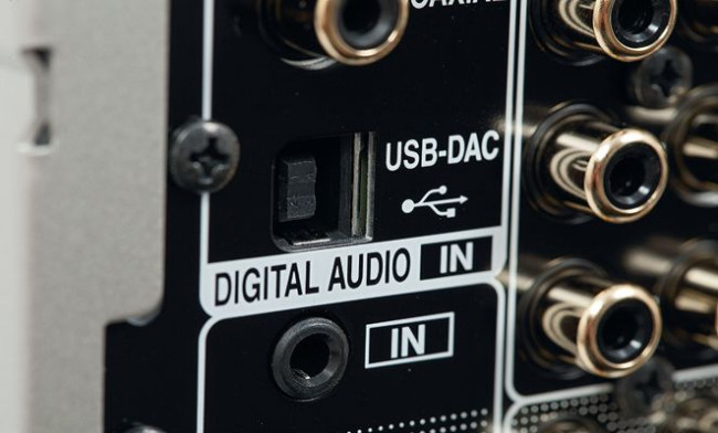

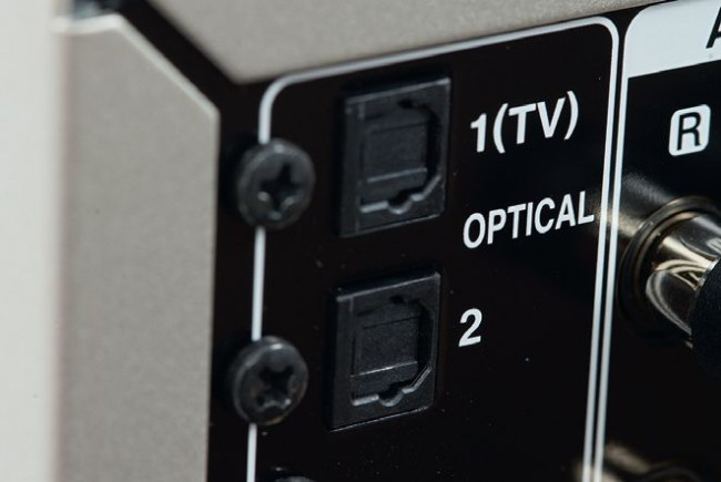

Wśród aż czterech cyfrowych znajdziemy dwa optyczne (głównie do podłączenia telewizora), jedno współosiowe oraz najbardziej obiecujące USB. Denon nie sprawi zawodu, bo tą drogą przyjmie sygnały PCM 32 bit/384 kHz oraz DSD256.
Dwa komplety zacisków głośnikowych są funkcjonalne, wygodne i gotowe do zainstalowania widełek, bananów i gołych przewodów. Terminale są połączone (wewnętrznie) na stałe, bez żadnych przełączników, więc ich praktyczne zastosowanie jest trochę ograniczone - do ułatwienia połączeń bi-wiring albo do jednoczesnego słuchania dwóch par kolumn głośnikowych, jednak wówczas trzeba uważać - końcówki zostaną obciążone impedancją wypadkową dwóch obciążeń połączonych równolegle.

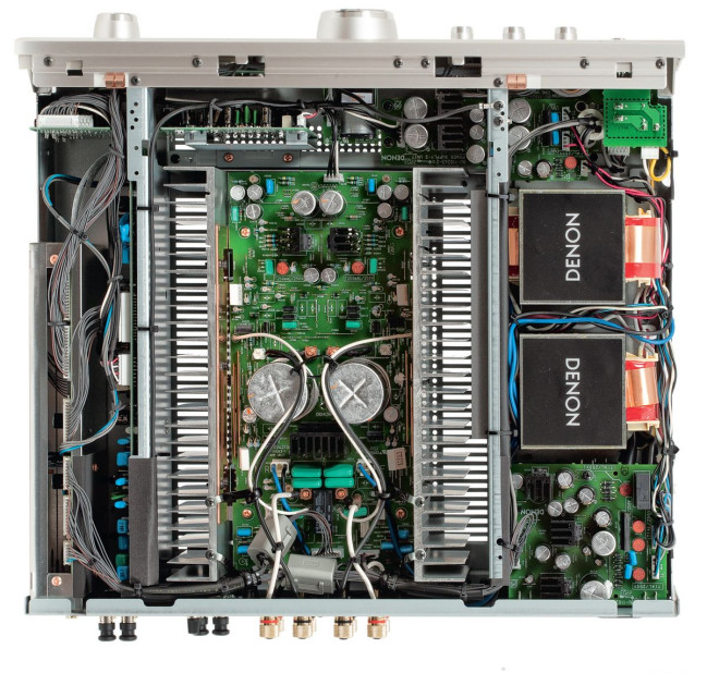

Rozplanowanie układów wewnątrz, racjonalność, konsekwencja, staranność montażu i dbałość o detale nie budzą żadnych zastrzeżeń. Obudowa jest dość duża, ale wcale nie na pokaz.

Łączenie sprzętu Hi-Fi z telewizorem przywróciło znaczenie gniazd optycznych.
Dzięki niej wszystko poukładano w idealnym porządku, wnętrze podzielono na kilka komór, odseparowano wymagające tego obwody, a przegrody pomiędzy sekcjami dodatkowo usztywniają całą konstrukcję.

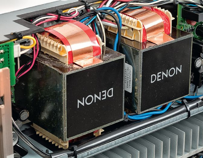

Już zasilacz rozpoczyna układ dual mono - uruchomiono dwa identyczne transformatory (rdzeniowe), niezależne dla każdego kanału. Niezależnymi odczepami oddzielono zasilanie części cyfrowej oraz sterowania.
Najwięcej miejsca zajmują końcówki mocy. Zastosowano, zgodnie z dobrym zwyczajem (chociaż tylko w droższych wzmacniaczach), dwa duże radiatory (po jednym na kanał).
Czytaj również: Jakie są sposoby regulacji wzmocnienia (głośności), jakie są ich zalety i wady?
Zaawansowane wzmacniacze Denona imponują starannym rozplanowaniem wnętrza; PMA-1700NE to konstrukcja dual mono.
Końcówki mocy rozdzielono pomiędzy dwa radiatory. W każdym kanale pracuje tylko jedna para tranzystorów wyjściowych.

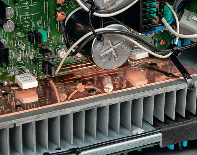

Specyficzna sekcja końcówek (para tranzystorów na kanał) zmieściłaby w całości (obydwa kanały) na jednym radiatorze, ale jak dual mono, to dual mono. I jest pięknie.
Z przodu umieszczono układy przedwzmacniacza wraz z regulatorami barwy. Ale to jedynie część obwodów wejściowych, poza centralną sekcję "wyrzucono" wzmocnienie napięciowe, przedwzmacniacz gramofonowy oraz cały moduł cyfrowy.
Ich wzajemna bliskość nie jest pożądana, ale tutaj sytuację ratuje dodatkowa wewnętrzna obudowa, w której zamknięto cały przetwornik C/A. Wyjątkowo wrażliwi użytkownicy gramofonu mogą całkowicie wyeliminować jego potencjalne wpływy, odcinając go od zasilania (tryb Analog Mode).

Układ dual-mono wykonano bez taryfy ulgowej, każdy kanał ma własny transformator.

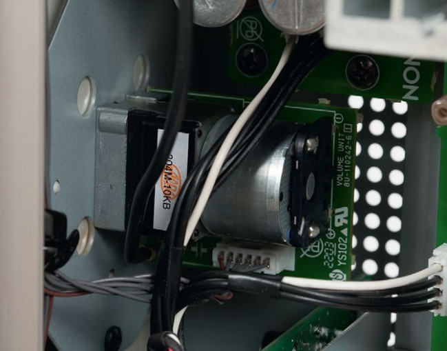

Duża część układów pracuje pod kontrolą nowoczesnego sterowania, ale regulacja głośności jest klasyczna – z analogowym potencjometrem.

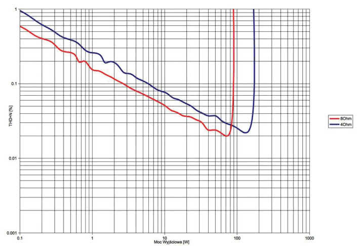

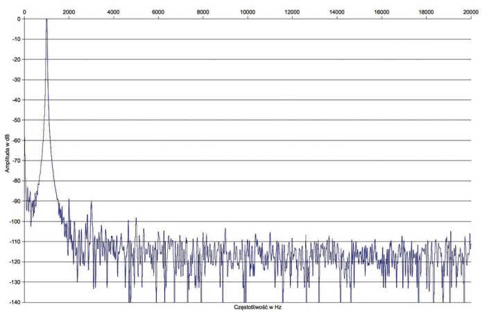

Układ Analog Mode nie ma wpływu na kluczowe parametry, ale włączenie Source Direct wyraźnie obniża zniekształcenia. Ostatecznie wszystkie pomiary (z małym wyjątkiem, o czym za chwilę) wykonaliśmy włączając obydwa systemy (Analog Direct w wariancie Mode 2).
Zgodnie z deklaracjami Denona, moc wyjściowa powinna wynosić 2 x 70 W przy 8 Ω oraz 2 x 140 W przy 4 Ω. My wycisnęliśmy 2 x 89 W i 2 x 169 W.
Denon trzyma się blisko standardowej czułości, a nawet wbrew aktualnemu trendowi ustawia wyższą – do pełnego wysterowania wystarczy napięcie 0,16 V. Odstęp od szumu jest umiarkowany, 80 dB, mimo to dynamika dociera do 100 dB.
Charakterystyki przetwarzania (rys.1) są znakomite. Przy 100 kHz nie ma spadku, lecz odchyłka +0,5 dB; niemal identycznie dla obydwu obciążeń. Trzecia, dodatkowa charakterystyka pokazuje zachowanie z wyłączonymi układami Direct (regulatory barwy oraz zrównoważenia kanałów ustawione w pozycjach neutralnych) przy obciążeniu 8-omowym.
Przebieg nie ucierpiał, wzmocnienie jest tylko śladowo niższe (różnicy 0,15 dB nie da się usłyszeć i niech nikt sobie i innym tego nie wmawia).
Spektrum harmonicznych (rys. 2) jest czyste, na granicy -90 dB widać drugą i trzecią. Przebieg THD+N w funkcji mocy (rys. 3) jest korzystniejszy dla obciążenia 8-omowego, oczywiście do pewnego momentu – przesterowania, które następuje przy wyższych mocach dla 4 Ω. Typowe zachowanie wzmacniacza tranzystorowego.
