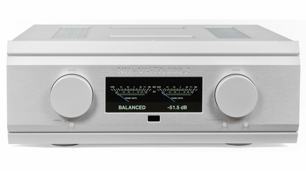

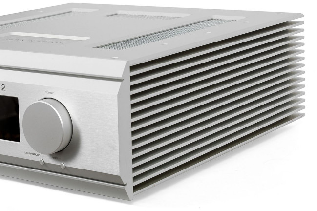

Musical Fidelity Nu-Vista 800.2 to wzmacniacz okazały i bardzo ciężki (42 kg). Gruby front, eksponowane po bokach radiatory, generalnie cała konstrukcja mechaniczna i aparycja nawiązują do solidnych, klasycznych wzorów.
Wysoka moc wyjściowa w klasie AB wiąże się z dużą emisją ciepła, a więc koniecznością wydajnego chłodzenia, a dodatkowych starań w tym kierunku wymagają lampy w przedwzmacniaczu.

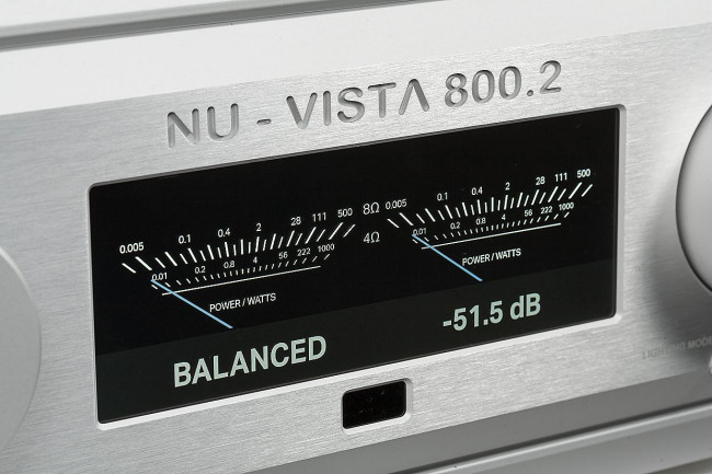

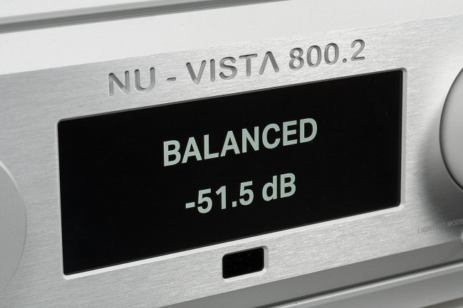

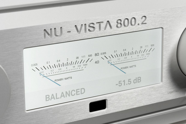

W nowej wersji Nu-Vista 800.2 pojawił się większy, bardziej funkcjonalny i efektowny wyświetlacz. Wskazania mocy są bardzo dokładne.
Fidelity Nu-Vista 800.2 - front
Wyświetlacz Musical Fidelity Nu-Vista 800.2 jest większy niż w poprzedniku, gdzie matryca miała postać małego, podłużnego okienka, a jej funkcjonalność była ograniczona do spraw podstawowych, takich jak sygnalizacja poziomu głośności czy aktywnego wejścia.
W 800.2 wyświetlacz jest nie tylko większy, ale ma atrakcyjną, graficzną formę. Nie rozumiem więc, dlaczego firma jako praprzyczynę powstania wskazuje problem z dostępnością "starego", słabszego wyświetlacza…
Można było tę zmianę "sprzedać" jako niewymuszone, naturalne udoskonalenie. Nie jest to jeszcze okno do świata usług sieciowych, ani nawet sygnałów cyfrowych, lecz narzędzie wspomagające dość proste, analogowe schematy.
Czytaj również: Czy do wzmacniaczy cyfrowych można podłączyć gramofon analogowy?
W menu możemy zmienić sposób wyświetlania wskaźników lub...
Tym niemniej potencjał matrycy zręcznie wykorzystano przygotowując m.in. efektowny tryb z (wirtualnymi) wskaźnikami wychyłowymi. Skromne menu odpowiada za wygląd wskaźników (jasne lub ciemne), można je też wyłączyć.
Niezależnie sterujemy podświetleniem matrycy, górnej szczeliny wokół lamp oraz dodatkowej iluminacji w dolnym pasie obudowy. Te trzy sekcje podświetlenia można włączać i wyłączać w dowolnych kombinacjach (łącznie aż osiem ustawień przełączanych sekwencyjnie).

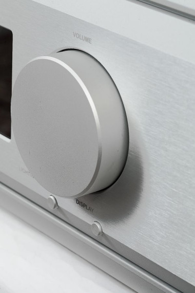

Wyświetlacz jest elementem nowoczesnym, dwa duże pokrętła są już tradycyjne, służą oczywiście do regulacji głośności i wyboru wejść (chociaż ustawienia zobaczymy na matrycy).
Czytaj również: Co to znaczy zmostkować wzmacniacz?
...w ogóle z nich zrezygnować; matryca informuje wówczas jedynie o wybranym wejściu oraz pozycji regulatora wzmocnienia.

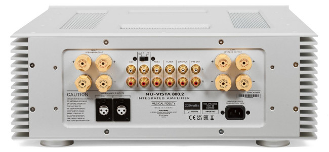

Fidelity Nu-Vista 800.2 - złącza
Do Musical Fidelity Nu-Vista 800.2 nie podłączymy słuchawek i tego braku nie będę bronił, można znaleźć okoliczności łagodzące, ale zamiast nich wolałbym mieć w 800.2 odpowiednie wyjście.
Zasadnicza koncepcja czysto analogowej integry, przyjmującej tylko sygnały liniowe, nie zmieniła się względem pierwszej wersji; źródła cyfrowe mamy podłączać do przetwornika Nu-Vista DAC, gramofon do przedwzmacniacza Nu-Vista Vinyl 2. Tutaj mam do dyspozycji cztery wejścia RCA (jedno można ustawić w tryb integracji z kinem domowym) oraz jedno zbalansowane XLR.

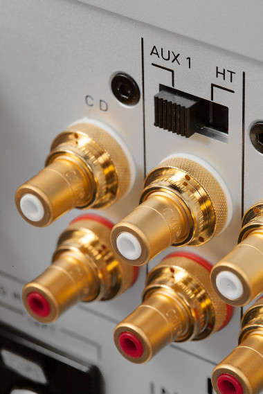

Wyjścia niskopoziomowe (RCA) są dwa – jedno z regulowanym, a drugie ze stałym poziomem napięcia. Wyjścia głośnikowe są podwójne, połączone ze sobą na stałe. Rozplanowanie gniazd zwiastuje konstrukcję dual mono, czego należało się spodziewać, bo taką była też pierwsza wersja Nu-Visty 800.

Boczne ścianki pełnią rolę radiatorów – chociaż to nie klasa A, to i klasa AB przy mocy przekraczającej 1000 W (dwa kanały wysterowane na obciążeniu 4 Ω) emituje sporo ciepła.

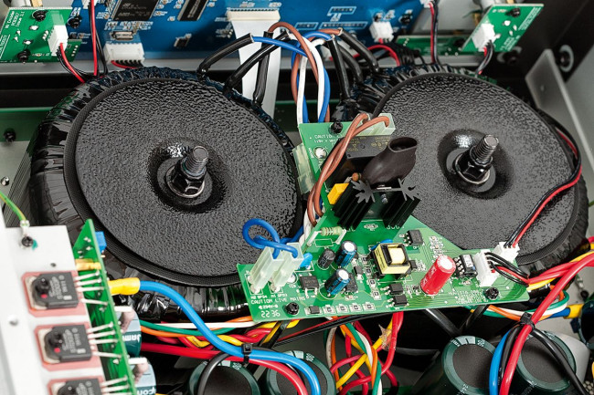

Dual mono zaczyna się od pary transformatorów zasilających, a kończy na ustawionych symetrycznie, po obydwu stronach obudowy, modułach stopni wyjściowych.

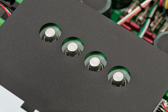

Od rozwiązań zawartych w przedwzmacniaczu wzięła się nazwa serii Nu-Vista. Nuvistory to miniaturowe lampy, odpowiedzialne za wstępne wzmocnienie oraz wymodelowanie brzmienia. Można je dostrzec przez siateczkę w górnej osłonie, ale nie jest to widok spektakularny. Nie mają szklanej bańki, której miejsce zajął "kapturek" z metalu i ceramiki.

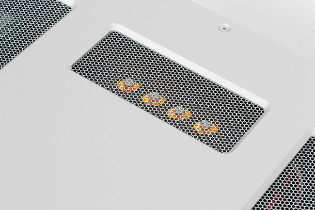

Aby łatwiej było dojrzeć nuwistory (pod kratkami w tylnej części obudowy), dodano im diodowe podświetlenie.
Musical Fidelity jest jednym z nielicznych producentów, którzy dostrzegli ich zalety i zaaplikowali do układów przedwzmacniaczy, zdając sobie jednocześnie sprawę, że wymagają rozreklamowania i specjalnej oprawy; aby zostały zauważone, są otoczone diodowymi pierścieniami.
Cztery nuwistory mają oznaczenia JAN7586 i są umieszczone na niezależnej płytce – to sekcja wzmocnienia pośredniego, pracująca pomiędzy układami wejściowymi a końcówkami mocy.

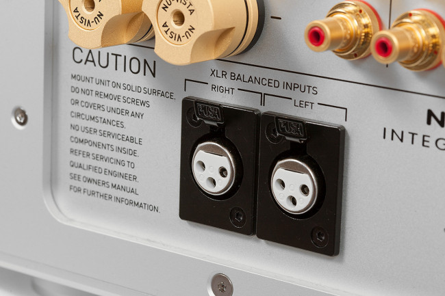

Sygnały z wejść XLR są więc desymetryzowane, co nie musiałoby dyskwalifikować wejść XLR, jednak rzeczywiście nie należy wobec nich być zbyt entuzjastycznym - w tym przypadku niższy poziom zniekształceń zapewniają wejścia RCA. Widać starania o krótką ścieżkę sygnałową.

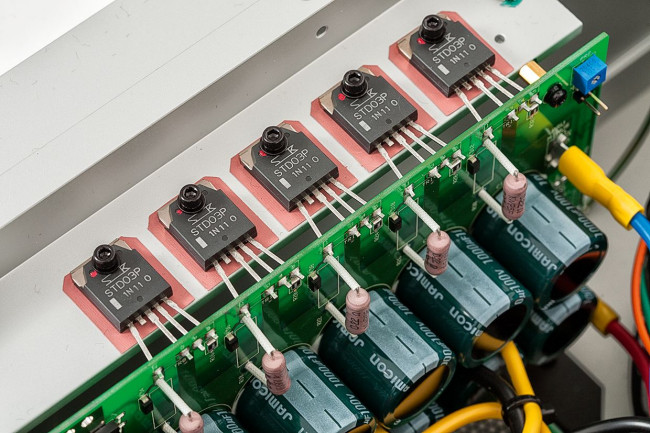

Do wygenerowania ponad 300 W przy 8 Ω (i prawie 600 W przy 4 Ω) w każdym kanale uruchomiono arsenał dziesięciu tranzystorów Sankena (układy Darlingtona STD03N/P). Oryginalna aranżacja kondensatorów filtrujących (pochodząca z nieprodukowanych już monobloków Titan) polega na wlutowaniu części z nich do płytek końcówek.

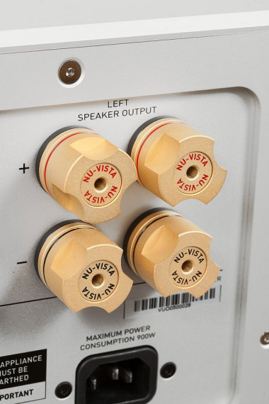

Wyjścia głośnikowe są podwójne, terminale wysokiej jakości – tak jak wszystkie gniazda.

Nu-Vista 800.2 nie ma toru zbalansowanego, ale wejście XLR w pewnych sytuacjach może się przydać.

Jedno z gniazd RCA możemy ustawić jako typowe wejście liniowe lub w trybie integracji z systemem wielokanałowym.

Tranzystory mocy Sankena muszą obecnie konkurować z końcówkami w klasie D, ale wciąż są wyborem wielu konstruktorów.

Jedną z głównych modyfikacji w wersji 800.2 są nowe transformatory zasilające.

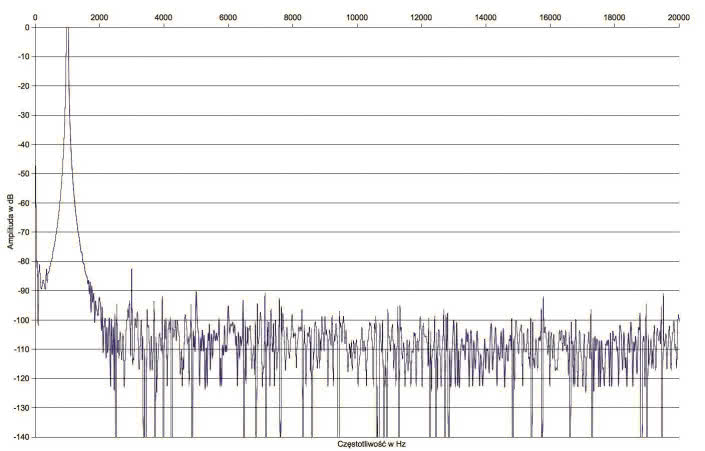

Odstęp od szumu to niespektakularne, ale przyzwoite 84 dB, dzięki wysokiej mocy dynamika sięga 110 dB. Producent podaje wartość 106 dB… ale jako odstęp sygnału od szumu. Sądzę, że zaszło jakieś nieporozumienie, a nie "zawyżanie", bo odstępu od szumu o takiej wartości we wzmacniaczu zintegrowanym jeszcze nie spotkaliśmy.
Być może więc producent miał na myśli dynamikę, którą trochę niedoszacował. Na marginesie, chociaż nuwistory są lampami względnie nowoczesnymi, nie należy się po nich spodziewać tak dobrych parametrów szumowych, jak po półprzewodnikach, co musi odbić się na końcowych parametrach całego urządzenia, i w takim kontekście 84 dB to wynik bardzo dobry, związany z ogólną starannością projektu.
Czułość jest niska, ale 1,4 V wystarczy, aby obsłużyć każde nowoczesne źródło – tym bardziej, że mamy duży zapas mocy. Charakterystyki częstotliwościowe (rys. 1) prezentują się dobrze.

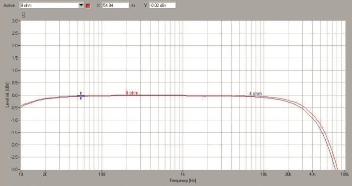

Spadek przy 10 Hz to symboliczne -0,5 dB, w zakresie ponadakustycznym -3 dB odczytujemy przy 75 kHz (4 Ω) oraz 80 kHz (8 Ω). Jednym z czynników stabilizujących te charakterystyki jest wysoki współczynnik tłumienia. Spektrum harmonicznych (rys. 2) wygląda spokojnie, z widma szumów wyłania się właściwie tylko trzecia harmoniczna, sięgająca -82 dB.

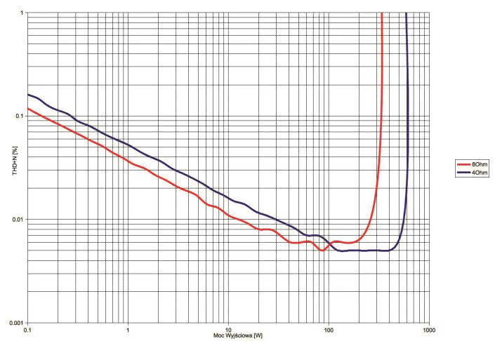

Charakterystyki THD+N (rys. 3) wyglądają typowo dla wzmacniacza tranzystorowego, opadają wraz ze wzrostem mocy (oczywiście do punktu przesterowania), powyżej 12 W przy 8 Ω i 30 W przy 4 Ω schodzą nawet poniżej 0,01 %.
