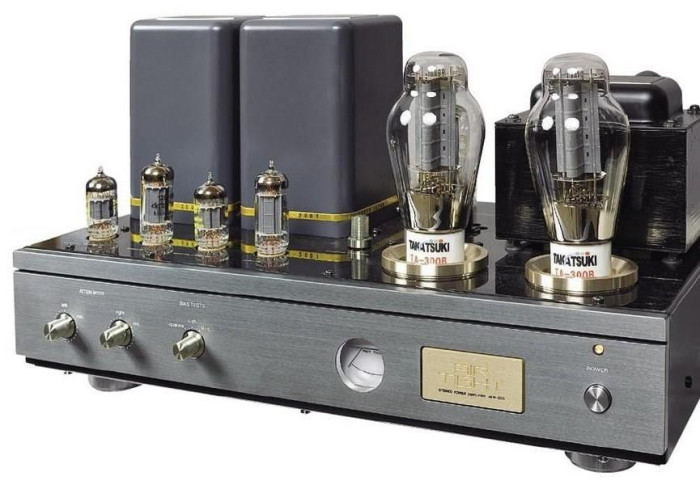

Precyzyjna, japońska robota. Klasyczna forma z wyeksponowanymi lampami i kubkami transformatorów. Słynne 300B w układzie Single-Ended.
Jak na SE, wcale nie śladowa moc (2 x 13 W przy 5% THD+N), umiarkowane zniekształcenia, szerokie pasmo.

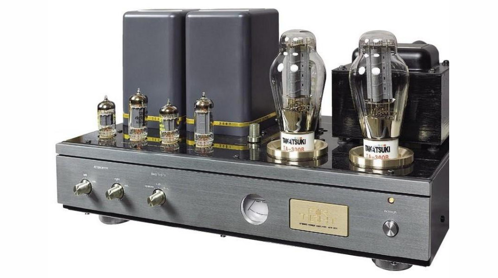

Air Tight ATM-300 jest formalnie określany mianem końcówki mocy . Wszystko jednak zależy od systemu, jaki chcemy zbudować, o ile źródło sygnału będzie tylko jedno (co ma miejsce w wielu systemach) możemy potraktować "trzysetkę" jak integrę.
Wejście jest co prawda pojedyncze, ale urządzenie wyposażono w regulację wzmocnienia, co wystarczy przecież do podstawowej obsługi. Czy będzie ona komfortowa? To zależy od naszego podejścia i wymagań. Można założyć, że klient decydujący się na taki produkt ma w sobie na tyle mocno zaszczepioną audiofilską pasję, że jest skłonny do pewnych wyrzeczeń i wysiłku podczas codziennej eksploatacji.
Trzeba jednak sprawę postawić jasno: Air Tight jest naprawdę wymagający. O pilocie zdalnego sterowania nie ma nawet co marzyć, a regulator wysterowania wzmocnienia został "rozbity" na dwa pokrętła - osobno dla kanału lewego i prawego.
Kręcenie gałkami w Air Tight ATM-300 dla jednych byłoby utrapieniem (dla tych, którzy go choćby z tego powodu nie kupią), dla innych - czynnością emocjonującą, bo wymagającą zaangażowania i staranności. Atutem technicznym takiego rozwiązania jest przecież podział na niezależne, niezakłócające się sekcje, ale gotowości do życia z takim urządzeniem musimy koniec końców poszukać też w nas samych.

Z przodu znajduje się także trzecie pokrętło, pozwalające sprawdzić poprawność kalibracji lamp - efektowny wskaźnik wychyłowy umieszczono w zagłębionym "oczku". Po podłączeniu wzmacniacza nie pojawią się do rozstrzygnięcia żadne kwestie - obok pojedynczego wejścia RCA jest także jeden komplet wyjść głośnikowych.
Warto podkreślić, że producent zastosował najprawdziwsze gniazda WBT, podczas gdy dzisiaj w sprzęcie audio widuje się przede wszystkim wyroby „wubetopodobne”.
Air Tight ATM-300 - wykonanie

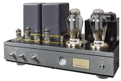

Air Tight ATM-300 imponuje dokładnością wykonania. To przecież coś innego niż prostopadłościenna skrzynka. Mamy tu szereg elementów, z lampami na czele, których montaż wymaga szczególnej precyzji.
Każda krawędź pasuje do sąsiedniej idealnie, delikatne zaokrąglenia, wyfrezowania czy obróbka mechaniczna detali - wszystko stoi na najwyższym poziomie. Urządzenie montowane jest w całości ręcznie i pod tym względem przypomina najlepsze i najdroższe egzemplarze luksusowych aut.
Obudowę Air Tight ATM-300 wykończono półmatowym grafitowym lakierem z dodatkiem złotych detali, takich jak pierścienie wokół lamp czy spore logo na ozdobnej, zatopionej we froncie płytce. Wszystko przygotowano jednak subtelnie i ze smakiem.

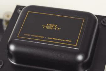

Górna część obudowy została w tylnej sekcji zagospodarowana transformatorami, pojedynczym zasilającym i dwoma dużymi wyjściowymi, które zamknięto w wysokich, metalowych kastach. Air Tight ATM-300 został określony przez producenta jako Single-Ended Triode Power Amp - w ofercie AT są dwie takie konstrukcje.
Nazwa zdradza konfigurację stopnia wyjściowego, dla którego bazą jest lampa 300B, bezpośrednio żarzona trioda. W każdym kanale pracuje tylko jedna 300B w czystej klasie A i konfiguracji Single Ended.

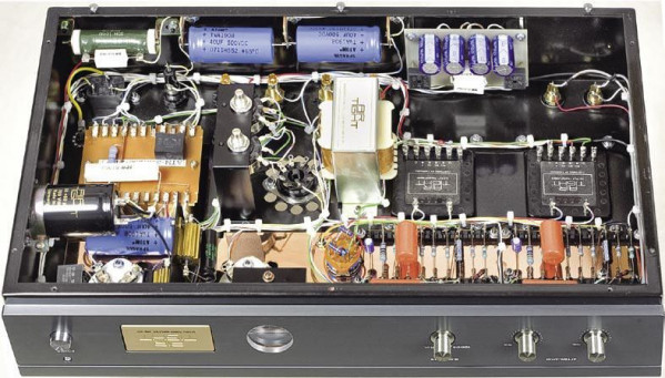

Wewnątrz jest sporo kabli, wszystko starano się jednak uporządkować, spinając przewody w wiązki.

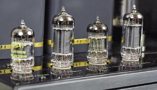

W Air Tight ATM-300 posłużono się trzema stopniami wzmocnienia. Zaczynając od wejścia, sygnał wędruje do podwójnej triody 12AU7A, na której widnieją nadruki z logo producenta oraz sygnatura Platinum Selection.
Oznacza to przeprowadzany w fabryce proces parowania (w przypadku lamp rozrzut parametrów jest znacznie większy niż w tranzystorach). Następnie sygnał trafia do lamp 12BH7A. W urządzeniu znajduje się jeszcze lampa 5U4GB, która jednak nie jest już częścią toru sygnałowego, a jej zadanie polega na przygotowaniu napięcia zasilającego dla stopni wyjściowych opartych na komplecie 300B.
Niemal niewidocznym drobiazgiem jest dolny element obudowy wykonany z pokrytej miedzią blachy, która ma pełnić funkcję ekranu. Oprócz lamp, producent posłużył się wieloma markowymi elementami pasywnymi, wśród których znajdziemy rezystory Dale oraz kondensatory Sprague.
Większość połączeń wykonano w technice punkt-punkt, co zmusiło do prowadzenia wielu przewodów. Producent uporządkował i ułożył je w wiązki chyba najlepiej, jak to było możliwe, dzięki czemu całość sprawia naprawdę dobre wrażenie. Potencjometry wzmocnienia to niezmotoryzowane Alpsy.

Dwa z trzech stopni wzmocnienia to wyłącznie lampy. Podwójna trioda 12AU7 w torze wzmocnienia napięciowego pochodzi z parowanych zbiorów producenta.

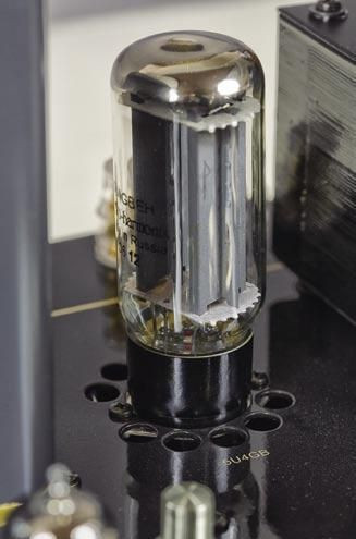

Lampa 5U4GB jest elementem zasilacza dla triody 300B.

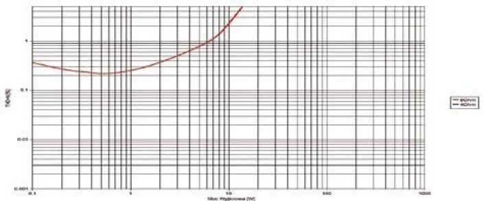

Osobną kwestią jest wpływ przełącznika "Damping Control" - do pomiarów wybrałem ostatecznie tryb nr 2, który charakteryzuje się najniższymi zniekształceniami przy zachowaniu wysokiej mocy wyjściowej. Granica 1% THD+N pozwoliła uzyskać 6 W, jednak rozszerzenie jej do 5 % (na co pozwalamy urządzeniom lampowym ze względu na powolny wzrost zniekształceń) skutkuje dużym przyrostem, aż do 13 W.
W trybie nr 1 moc jest minimalnie niższa (5 W dla 1% i 11 W dla 5 %), a tryb nr 3 przynosi już kosmetyczny wzrost (7/13 W). Czułość 0,35 V (0,28 V w trybie 1 i 0,4 V w 3) jest typowa raczej dla wzmacniacza zintegrowanego, a nie końcówki mocy, możemy więc śmiało używać ATM-300 z każdym odtwarzaczem z regulowanym wyjściem.

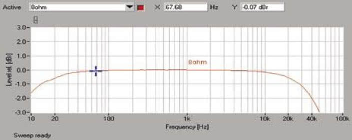

Pasmo przenoszenia (rys.1.) jest satysfakcjonujące, przy 10 Hz spadek wynosi -1,6 dB, a na górze spadek -3 dB pojawia się przy (relatywnie wysokich, jak na wzmacniacz lampowy) 52 kHz.

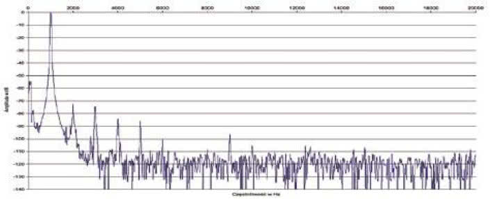

W spektrum harmonicznych (rys. 2.) widać systematycznie opadające szpilki, druga ma poziom -72 dB, trzecia -75 dB, czwarta -84 dB, piąta -87 dB. Jak na urządzenie lampowe SET to bardzo dobry wynik.
Na rys. 3. THD+N pną się do góry powoli, co pozwala wchodzić bezboleśnie w wysokie zakresy mocy.
