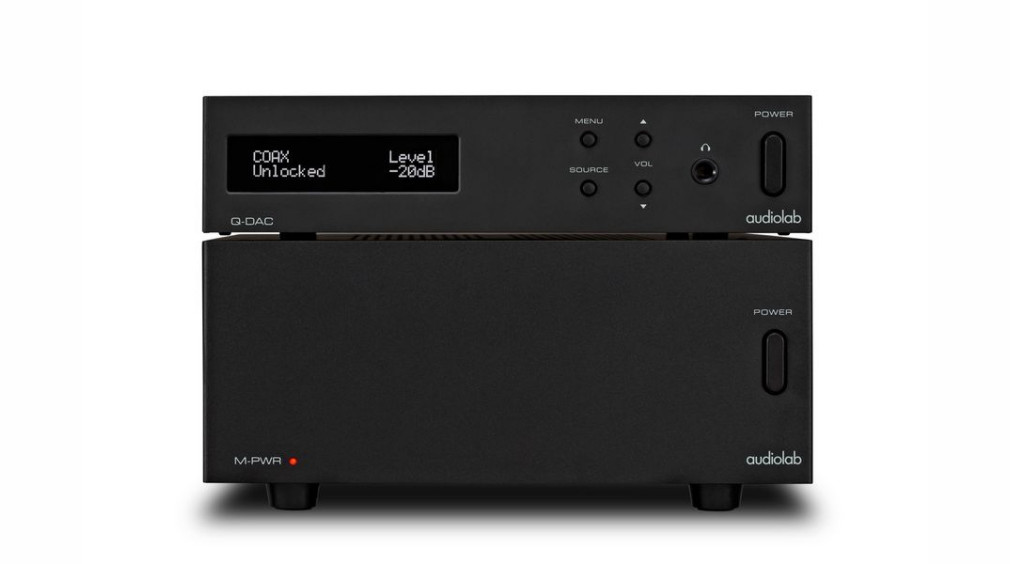

Audiolab Q-DAC ma jasny, czytelny wyświetlacz, charakterystyczny dla Audiolaba wyłącznik sieciowy oraz cztery przyciski funkcyjne. Z przodu znajduje się również wyjście słuchawkowe, któremu firma poświęciła mnóstwo uwagi projektując specjalny układ w czystej klasie A. Tak skromne wyposażenie może mylić, ale Audiolab Q-DAC oferuje bardzo szerokie możliwości konfiguracji ustawień.

Sprzęt Audiolaba nie mógłby się obejść bez charakterystycznego włącznika sieciowego o podłużnym kształcie i wyraźnych zaokrągleniach. Na froncie jest jeszcze czerwona dioda - i to wszystko. To "tylko" końcówka mocy, której nie wzbogacono na siłę żadnymi bajerami.
Wzmacniacz stoi na czterech dużych gumowych nóżkach, wentylację zapewnia szereg otworów na górnej i tylnej płycie. Oprócz gniazda sieciowego z tyłu znajdują się pojedyncze terminale głośnikowe z plastikowymi nakrętkami oraz dwie pary wejść sygnału, RCA oraz XLR, które wybieramy miniaturowym przełącznikiem. Gniazda robią bardzo dobre wrażenie, solidnie zamocowane do tylnej płyty, mają złocone styki.

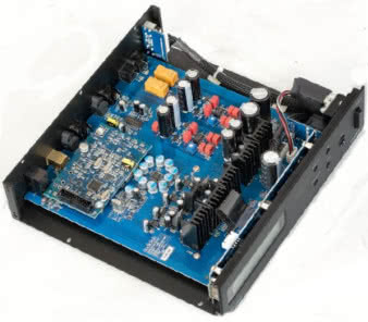

Trzeba było bardzo starannie wykorzystać ogranicz oną przestrzeń wewnątrz, inteligentnie planując układ. Na środku przymocowano gruby radiator, który oddziela przestrzeń transformatora zasilającego (trafo toroidalne) od sekcji audio. Niemal wszystkie układy zmontowano na pojedynczej płytce drukowanej, tylko gniazdka RCA otrzymały dodatkowy, niewielki druk.
Na dużym module znajduje się komplet podzespołów niezbędnych do działania wzmacniacza - od układu zasilającego z prostownikiem i dwoma kondensatorami filtrującymi (po 10 000 μF każdy) aż po elementy mocy.
Sygnał po wejściu jest wstępnie przygotowywany we wzmacniaczu operacyjnym Burr Brown. Audiolab uprościł konstrukcję M-PWR sięgając po gotowe, scalone moduły mocy LM3886 firmy National Semiconductor. Projekty hobbystyczne oparte na tych modułach są bardzo popularne, do zalet scalaków LM3886 możemy zaliczyć niski poziom szumów i zniekształceń, a także wbudowane mechanizmy zabezpieczające.
W M-PWR pracują dwa układy LM3886 (każdy jest monofoniczny i obsługuje jeden kanał), końcówka Audiolaba nie jest zbalansowana, więc sygnał z wejść XLR jest desymetryzowany. Wszystkie urządzenia rodziny M Audiolaba, a więc również i Q-DAC oraz M-PWR, są dostępne w kolorze czarnym lub srebrnym.

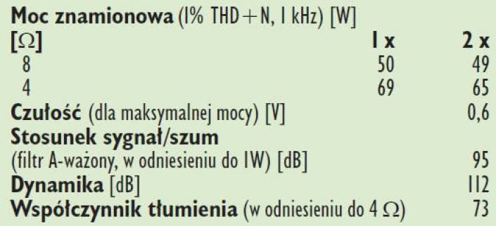

Moc znamionowa (1% THD+N, 1 kHz) [W] 8 Ω, 2x 49
Moc znamionowa (1% THD+N, 1 kHz) [W] 4 Ω, 2x 65
Czułość (dla maksymalnej mocy) [V] 1x 0,6
Stosunek sygnał / szum (filtr A-ważony, w odniesieniu do 1W) [dB] 95
Dynamika [dB] 112
Współczynnik tłumienia (w odniesieniu do 4 Ω) 73

Producent obiecuje...niewiele - 40 W przy 8 omach i 60 W przy 4 omach. W naszym laboratorium udało się z ważącego niespełna 5 kg malucha "wydusić" 50 W przy 8 omach i 69 W przy 4 omach, a w trybie dwukanałowym Audiolab dostarczył 2 x 49 W przy 8 omach i 2 x 65 W przy 4 omach.
Zasilacz spisuje się więc nadzwyczaj dobrze. Czułość urządzenia wynosi 600 mV, ale każdy przedwzmacniacz (w tym fi rmowy kompan Q-DAC) lub odtwarzacz z regulowanym wyjściem poradzi sobie bez problemu.

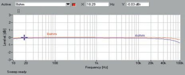

Poziom szumów jest bardzo niski - 95 dB, więc dynamika imponująco wysoka (jak na wzmacniacz o tak niskiej mocy) - 112 dB. Test pasma przenoszenia (rys.1) Audiolab pokonuje wyjątkowo gładko, przy 10 Hz w zasadzie nie widać spadku, a przy 100 kHz i 8 omach wynosi zaledwie -0,3 dB, przy 4 omach wynosi -0,7 dB.

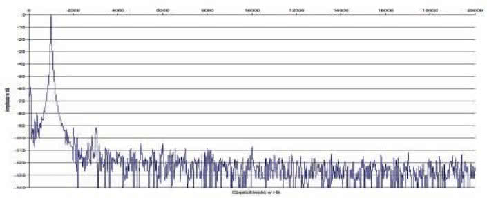

Urządzenie wyśmienicie radzi sobie w teście zniekształceń, analiza spektrum z rys. 2. wskazuje na obecność drugiej i trzeciej harmonicznej przy bardzo niskich, niemających praktycznego znaczenia -92 dB. Poza tym widmo jest idealnie czyste.

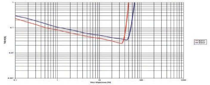

Wystarczy moc wyjściowa powyżej 0,5 W przy 8 omach oraz 1 W przy 4 omach, aby uzyskać zniekształcenia THD+N niższe od 0,1 % (rys.1). Przy niskiej mocy wyjściowej to po prostu mistrzunio!
