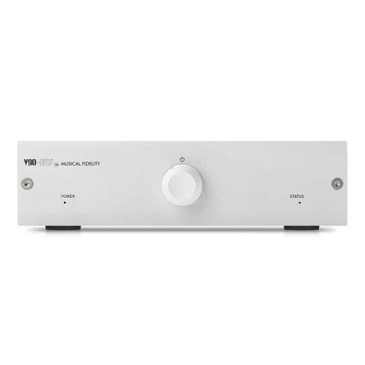

Obudowa Musical Fidelity V90-AMP jest mała, ale naśladuje większy sprzęt Musicala. Została wykonana w całości z metalu, ma grube ścianki, które dzięki lekkiej chropowatości są przyjemne w dotyku.
Front, podobnie jak w dużym Hi-Fi, ma charakterystyczne ścięcia w górnej i dolnej sekcji. Z przodu znajdziemy tylko niewielkie, wręcz zabawkowe pokrętło głośności (ale też metalowe) oraz dwie maleńkie diody - pierwsza to sygnalizator zasilania, druga pokazuje stan pracy urządzenia.
Musical Fidelity V90-AMP nie ma żadnych dodatkowych kontrolek ani przełączników. Włączanie zasilania odbywa się poprzez przyciśnięcie gałki wzmocnienia. Spodziewałem się, że Musical ukryje za nią potencjometr analogowy, ale gałka kręci się bez wyraźnych punktów oporu, więc za regulację głośności odpowiada układ elektroniczny.

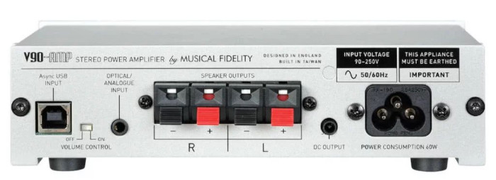

Wzmacniacz Musical Fidelity V90-AMP ma dwa tryby pracy, wybierane przez miniaturowy hebelek znajdujący się z tyłu.  Może być albo zwykłą integrą, albo surową końcówką mocy, co wobec możliwości obsługi, np. komputera jako źródła, nabiera nowego sensu i nie wymaga poszukiwania przedwzmacniacza lub regulowanego źródła.
Można bowiem powierzyć funkcję regulacji wzmocnienia oprogramowaniu, a wszystkim sterować np. z poziomu aplikacji dla smartfonów lub tabletów.Na tylnej ściance wzmacniacza nie ma żadnych wejść RCA, sygnał możemy doprowadzić albo gniazdem mini-jack, albo USB typu B (kwadratowy wtyk), służy zatem do podłączenia komputera.
Port USB oznaczono jako "Async", co sugeruje zastosowanie asynchronicznego systemu komunikacji - to najlepsze rozwiązanie, pozwalające przetwornikowi (zainstalowanemu we wzmacniaczu) na przejęcie kontroli nad komputerem i takie sterowanie przepływem informacji, aby zniekształcenia jitter były jak najniższe.
Jedno wyjście i dwa wejścia... które wzmacniacz automatycznie przełącza.
Układ interfejsu USB pozwala przesyłać dane o rozdzielczości 24 bitów, jednak częstotliwość próbkowania została ograniczona do 48 kHz. Drugi z portów, mini-jack, jest "dwusystemowy" - wewnątrz wtyku ukryto bowiem odbiornik optyczny i w ten sposób gniazdo może akceptować zarówno sygnały analogowe, jak i cyfrowe.
Wszystko odbywa się automatycznie, bez klasycznego przełącznika źródeł. Priorytet mają dane płynące z komputera do portu USB. Jeśli takiego strumienia wzmacniacz nie wykryje, sprawdza, co się dzieje w sekcji optycznej, a dopiero na końcu jest wybierane źródło analogowe.
W tej sytuacji najłatwiej podłączyć sprzęt przenośny, ale producent dostarcza w komplecie dwa adaptery - jeden na standard 2 x RCA, drugi dla klasycznego, kwadratowego złącza optycznego. Kolumny podłączymy z kolei za pomocą jednej pary terminali sprężynkowych.

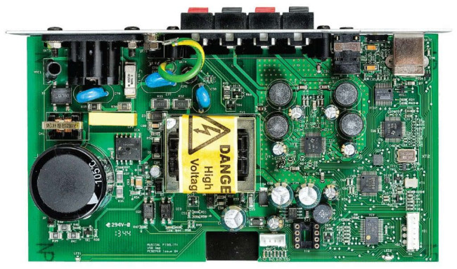

Na malutkiej płytce nie widać w ogóle końcówek mocy i radiatora - to układy impulsowe.
Oficjalnie zespoły głośnikowe nie mogą mieć impedancji spadającej poniżej 6 omów. Wewnątrz urządzenie wygląda jak przedwzmacniacz. Kompaktowy zasilacz i brak radiatora można tłumaczyć nowoczesnym układem impulsowym, elementem odpowiedzialnym za generowanie mocy jest pojedynczy scalak Texas Instruments.

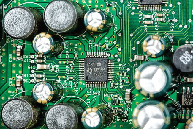

Odpowiada on także za obróbkę sygnału (np. korektę częstotliwościową) i ma jedynie wejścia cyfrowe - sygnały z gniazda analogowego są więc konwertowane na postać cyfrową.

Układ opiera się na scalaku Texas Instruments, który zarówno obrabia, jak i wzmacnia dostarczone sygnały.

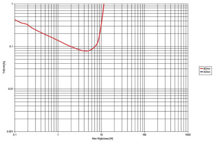

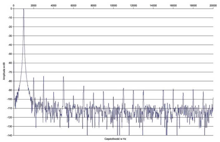

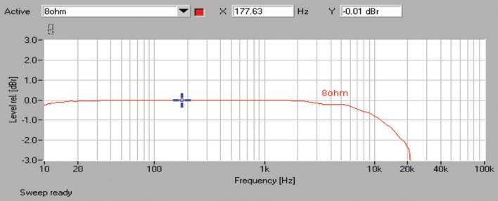

Pasmo przenoszenia (rys.1) pokazuje spadek zaczynający się już powyżej kilku kHz, punkt -3 dB pojawia się przy 21 kHz. W spektrum zniekształceń (rys. 2) przeważają nieparzyste, na czele z trzecią oraz piątą (obydwie -75 dB). Na rys. 3. widać, że tylko w zakresie 2-7 W poziom THD+N jest niższy od 0,1 %.
