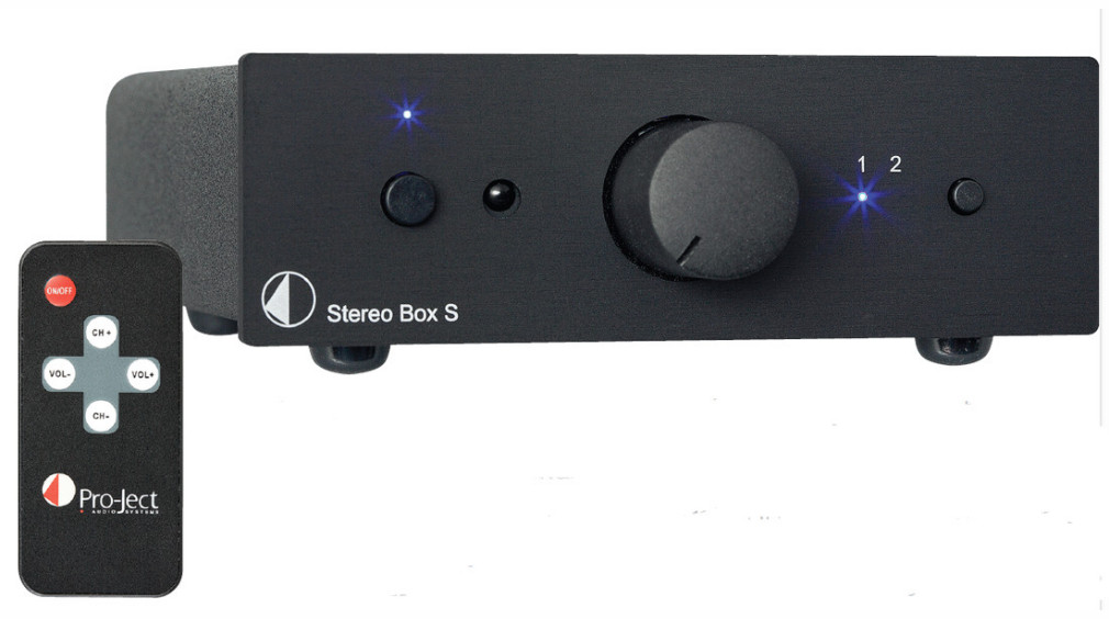

Pro-Ject Stereo Box S wygląda bardzo niepozornie, ale jak na swoje gabaryty jest dość ciężki. Całą obudowę wykonano z metalu, przedni panel jest aluminiowy; może być czarny lub srebrny. Z przodu znajduje się niewielkie pokrętło głośności z wyczuwalnymi punktami oporowymi oraz maleńkie diody sygnalizujące zasilanie i wybrane wejście.
Są także dwa przyciski - włącznik zasilania i przełącznik źródeł. Producent zmieścił na tylnej ściance dwa wejścia na gniazdach RCA, a między nimi jeszcze wyjście niskopoziomowe (np. dla wzmacniacza słuchawkowego lub rejestratora) - ale już w standardzie mini-jack.
Pro-Ject Stereo Box S - przyłącza
Z tyłu są także całkiem solidne terminale głośnikowe z metalowymi nakrętkami (jedna para), lecz tak ściśnięte, że podłączanie przewodów i dokręcanie nakrętek to niezła ekwilibrystyka; najlepiej więc będzie sięgnąć po wtyki bananowe, ale i niezbyt ciężkie kable (tak głośnikowe, jak i interkonekty), aby nie pociągnęły Pro-Jecta Stereo Box S za sobą.
Przy całej tej miniaturyzacji Pro-Ject Stereo Box S jest zdalnie sterowany, pilot ma kształt niewielkiego "listka" i pięć przycisków, można za jego pomocą regulować poziom głośności, a także przełączać źródła.

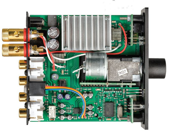

Centralne miejsce w skrzyneczce zajmuje wyglądający na giganta potencjometr analogowy z silniczkiem. Znalazł się on nieprzypadkowo w centrum - z jednej strony dołożono układ przedwzmacniacza, z drugiej końcówki mocy.
O wyborze wejść RCA decyduje przekaźnik. Cała płytka jest maleńka, więc wszystko znajduje się blisko siebie, także elektronika odpowiedzialna za sterowanie.
Finalne wzmocnienie leży w gestii równie kompaktowego modułu, znajdującego się pomiędzy silnikiem potencjometru a radiatorem. W niektórych urządzeniach, w tym wzmacniaczach mocy z tej samej serii S, producent stosuje układy impulsowe, doskonale wpisujące się w konwencję i ograniczenia małych obudów - tym razem pod srebrnym radiatorem pracuje jednak klasyczny układ analogowy.
Pro-Ject Stereo Box S to jeden z dwóch "miniaturowych" wzmacniaczy tego testu o najniższej mocy wyjściowej, ale w przypadku niego nie pojawia się zastrzeżenie o dopuszczeniu tylko 8-omowej impedancji znamionowej, co wskazuje na jego solidniejsze podstawy i większą uniwersalność.

Aby wszystko zmieścić, ponacinano dolną ściankę w miejscu montażu grubszych elementów.

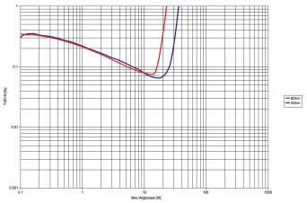

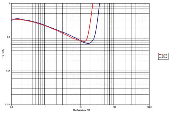

Producent zapowiedział moc 25 W przy 8 ohm i 30 W przy 4 ohm. Nasze pomiary pokazują, że moc przy 8 ohm jest nieznacznie niższa (23 W w jednym i 2 x 22 W przy dwóch wysterowanych kanałach), za to obciążenie 4-omowe pozwala Pro-Jectowi wyraźnie bardziej rozwinąć skrzydła - wtedy urządzenie dostarcza odpowiednio 36 W i 2 x 32 W.
Czułość wynosi 0,33 V, dostatecznie blisko standardu, poziom szumów jest przeciętny (S/N wynosi 84 dB), a ponieważ moc jest skromna, więc dynamika nie przekracza 100 dB.

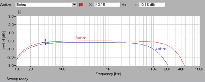

Pasmo przenoszenia (rys.1) wygląda ciekawie, przy 10 Hz spadek wynosi -2 dB zarówno dla 8 jak i 4 ohm, jednak w zakresie wysokich częstotliwości rysuje się przewaga 8-omowej impedancji
