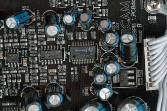

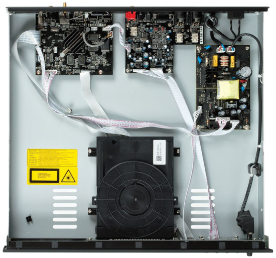

Wykonanie Full Metal Jacket – metalowa, sztywna obudowa, konstrukcja przygotowana na długie lata pracy. Wewnątrz skromniej, chociaż porządnie. Napędowi towarzyszą trzy niewielkie płytki: zasilacza, układów C/A oraz wizyjnych z sieciowymi. Dekodowanie C/A audio zrealizowano na układzie 24 bit/192 kHz Burr-Brown 1794

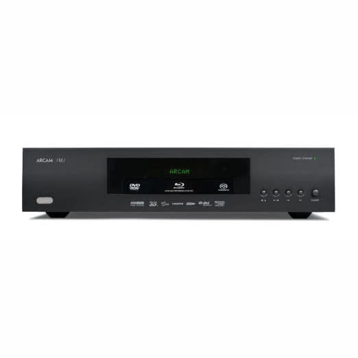

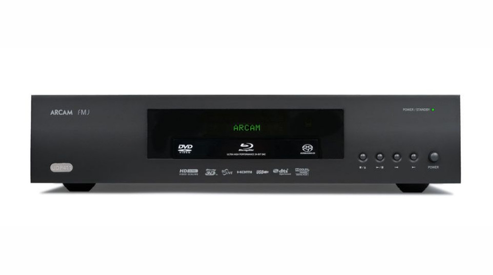

Arcam UDP411 MJ oznacza full metal jacket, czyli w tym wypadku: całkowicie metalową obudowę. Przedni panel to solidny, gruby plaster aluminium. Obudowa jest bardzo głęboka i stosunkowo wysoka, urządzenie jest ciężkie.
Okienko wyświetlacza wydaje się spore, ale zielone znaki są niewielkie, podobnie jak kontrast. Jedni lubią taką dyskrecję, inni wolą lepszą komunikatywność. Kieszeń na płytę jest bardzo wąska, ukryta pod dodatkową płytką, którą odchyla ruch mechanizmu.

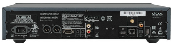

Na przednim panelu umieszczono przyciski obsługujące podstawowe funkcje, ale dzisiaj wprawne oko dostrzeże brak podręcznego USB; znajduje się takie, lecz z tyłu. To trochę niewygodne, nie jest możliwe jednoczesne podłączenie np. niewielkiego dysku (nie sieciowego) i szybkie odsłuchanie muzyki z pendrajwa. UDP411 nie ma innych wejść cyfrowych (na inne urządzenia z systemu), współpracuje za pomocą sieci.

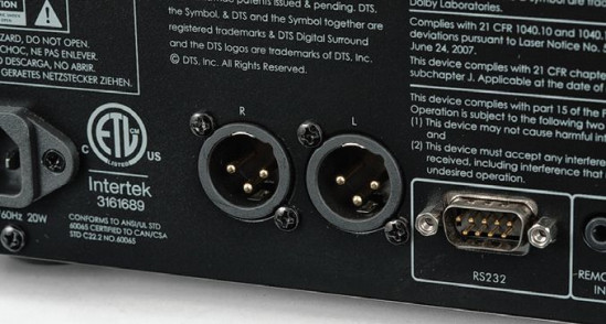

Wyjścia analogowe zrealizowano zarówno w standardzie RCA, jak też XLR. Są też dwa wyjścia cyfrowe: światłowodowe oraz elektryczne.
Wyjście HDMI - jedno; UDP411 upskaluje materiał wizyjny do 4K, odtwarza 3D. Arcam ma także port RS232 (do sterowania za pomocą procesora), wejście triggerowe 12 V (by uruchamiać odtwarzacz przy włączeniu np. wzmacniacza) oraz wejście na zewnętrzny odbiornik IR.

Oprócz standardowego wyjścia na parze RCA, Arcam ma także parę gniazd XLR.

 Po zdjęciu metalowej górnej płyty obudowy okazuje się, że full metal jacket mógłby być dwukrotnie mniejszy. W konstrukcji wydzielono cztery sekcje: napęd, układy wizyjne i sieciowe, płytkę audio oraz zasilacz.
