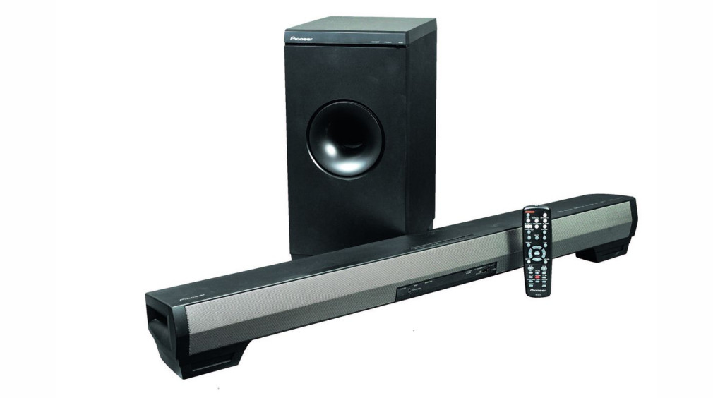

Skończyły się tiwiprzelewki, Pioneer wytoczył ciężką artylerię. Ten zestaw pod wieloma względami jest inny, zaczynając od tego, że zawiera odtwarzacz sieciowy, a kończąc na oryginalnej lokalizacji głośników.
Nowoczesne wzornictwo, chociaż luksusem nie ocieka.
Nowatorskie połączenie soundbara (wspartego subwooferem) z odtwarzaczem sieciowym - ambicje uniwersalnego źródła dźwięku. Łącza przewodowe i bezprzewodowe, ale... znowu brak wejść HDMI.
Brzmienie
Dobre brzmienie kinowe, z wyrywnym basem, który trzeba poskromić dla celów muzycznych – wtedy wystarczy nawet sama belka.

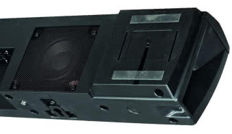

Pioneer SBX-N700 - obudowa i przyłącza
Belka ma wygląd hi-tech, który podkreśla załamany grafitowy grill z perforowanej blachy i znakomicie zaprojektowany wyświetlacz - nie musimy się domyślać po kolorkach lub odliczając diodki od lewej, co jest włączone.
Widzimy całe wyrazy jak "OPTICAL2" czy "PORTABLE". Jeżeli uznamy, że bladobłękitne literki są wciąż zbyt widoczne, możemy je jeszcze mocniej przyciemnić. Gniazdkologia rozpoczyna się na froncie portem USB i wejściem audio 3,5 mm dla urządzeń przenośnych - i jest to jedyne wejście analogowe.
Z tyłu wszystko cyfrowe - dwa wejścia optyczne, LAN (sieć domowa), wyjście HDMI z ARC (kanałem zwrotnym z TV) oraz wyjście na czujnik podczerwieni. Są jeszcze dwa szklane wyłupiaste twory, przypominające wizjer w drzwiach - to nadajniki modułu sterowania falami podczerwonymi.
