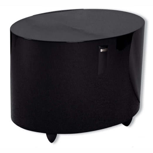

Wykonanie Okazała, eliptyczna, czarna błyszcząca obudowa, której nie da się schować, ale może ona zdobić. 12-calowy głośnik ukryty na dolnej ściance.

KEF XQ60B jest naprawdę wielki, lecz dzięki swojej formie ma szansę okazać się wystarczająco "ustawny". Jest przede wszystkim szeroki (albo inaczej patrząc - długi), będzie więc wymagał sporo miejsca pod ścianą, jednak nie będzie już od niej tak bardzo odstawał, bo nie jest głęboki, a eliptyczny przekrój czyni obraz zdecydowanie subtelniejszym.
Wyzwaniem będzie tylko utrzymanie tak dużych błyszczących powierzchni w czystości, ale coś za coś - KEF XQ60B wygląda bardzo efektownie, również dlatego, że na jego okazałym froncie wcale nie ma głośnika, a jedynie duża płytka z logo.

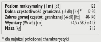

Dolna częstotliwość graniczna 12-30
Górna częstotliwość graniczna 40-140
Wymiary 44,5 x 58,5 x 41,5

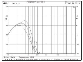

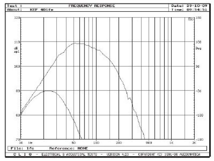

W przypadku XQ60B, podobnie jak w Jamo C 80 SUB, a inaczej niż pozostałych subwooferach tego testu, ustawienie najwyższej częstotliwości granicznej jest tożsame z parametrami wejścia LFE; w XQ60B częstotliwość filtrowania nie może być tak wysoka jak w C 80 SUB, ale spadek -6 dB przy 140 Hz - dokładnie tam, gdzie zapowiada to producent - można uznać za leżący wystarczająco wysoko, aby nie mieć istotnego wpływu na zewnętrzne filtrowanie, które ustalamy zwykle znacznie niżej.
Jako najniższą możliwą górną częstotliwość graniczną podano 40 Hz, co znowu potwierdza się z pomijalnym błędem (39 Hz). Natomiast przedstawiona przez producenta dolna granica przetwarzanego pasma - 26 Hz - wymaga dłuższego komentarza. Częstotliwość spadku - 6 dB na dolnym zboczu znacznie się zmienia w zależności od wybranej górnej częstotliwości granicznej, bo zmienia się pozycja szczytu charakterystyki, względem którego ten spadek odczytujemy. Dla najwyższego filtrowania będzie to 30 Hz, ale dla najniższego...rekordowe w tym teście 12 Hz!
Wygląda to aż niebezpiecznie, bo wszystko wskazuje na to, że nie zastosowano filtrowania subsonicznego, albo jest ono co najwyżej 6 dB/ okt. (zbocze w zakresie 10 - 20 Hz, już stabilne dla bardziej szerokopasmowej charakterystyki, ma nachylenie 15 dB/okt, podczas gdy naturalny spadek dla obudowy zamkniętej to ok.12 dB/ okt.). KEF filtruje subsonicznie swoje kolumny szerokopasmowe pracujące w bas-refleksie, ale najwyraźniej uznał, że obudowa zamknięta dostatecznie zabezpiecza głośnik przed przeciążeniem i nie należy ograniczać pasma urządzeniu, którego podstawowym zadaniem jest przetwarzać jak najniższe częstotliwości. Jak sub, to sub. Działanie dwupozycyjnej (+6 dB /+12 dB) equalizacji sprawdziliśmy przy najniższym filtrowaniu; wzmocnienie koncentruje się, zgodnie z zapowiedziami producenta, wokół 40 Hz, i ma tam spodziewane wartości. Maksymalny poziom to wspaniałe 122 dB.
