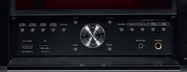

Każdy się domyśli przeznaczenia dwóch dużych pokręteł - to regulator głośności i selektor źródeł. W wejściu podręcznym znajdziemy jedno HDMI (z obsługą 4K) i jedno USB (dla nośników z muzyką); jest też wyjście słuchawkowe i wejście na mikrofon kalibracyjny (firmowy system Audyssey).

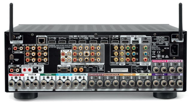

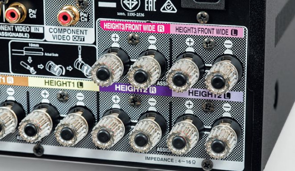

Gniazd głośnikowych jest jeszcze więcej - trzynaście - co wynika ze znanej już metody zapewnienia dużej elastyczności połączeń. Wyjście niskopoziomowe ma format 13.2, więc gdzieniegdzie przeczytamy o Denonie AVC-X6700H jako o konstrukcji trzynastokanałowej - taki potencjał mają procesory surround i taki system możemy uruchomić pod warunkiem, że dokupimy zewnętrzną, stereofoniczną końcówkę mocy.
Zatrzymajmy się jeszcze na chwilę przy terminalach i sąsiadującej z nimi informacji o obsługiwanych obciążeniach: od 4 do 16 Ω. Denon od pewnego czasu pozwala na podłączanie kolumn 4-omowych, co wiąże się z wyborem odpowiedniego trybu.
Dla Denona AVC-X6700H wyzwanie jest jednak poważne, skoro jedenaście końcówek mocy upakowano w relatywnie niewielkiej obudowie, a każda z nich ma ponoć 205 W (wg informacji producenta: przy 6 Ω). W takiej sytuacji podłączenie 4 Ω zmusza do ograniczenia mocy, aby nie dopuścić do nadmiernego wzrostu temperatury.

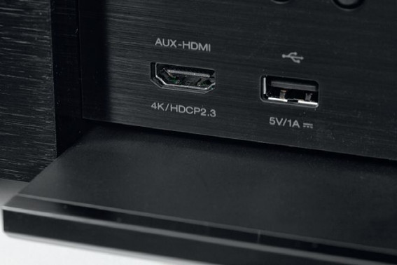

W zestawie gniazd podręcznych najważniejsze jest HDMI z obsługą sygnałów 4K. Kilka wejść na tylnej ściance wyróżniono obsługą 8K.

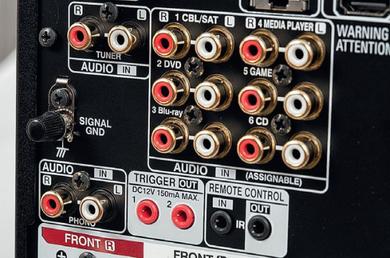

Zachowano też analogowe wejścia audio, jest ich aż osiem w formie RCA (w tym jedno na gramofon z wkładką MM); są też klasyczne wejścia cyfrowe - dwa elektryczne (współosiowe) i dwa optyczne.

Wiele spraw można dzisiaj załatwić bez kabli (Wi-Fi, BT), AVC-X6700H ma jednak nie tylko wszystkie najnowsze, ale też większość starszych gniazd i standardów.
W sekcji wideo znajduje się aż siedem wejść HDMI (nie licząc jednego z przodu) i trzy wyjścia. Najnowszy format 8K można podać do jednego z wejść HDMI, a wyprowadzić dwoma głównymi wyjściami; trzecie wyjście HDMI, przygotowane z myślą o zdalnej strefie, ograniczono do 4K. AVC-X6700H ma również wbudowany układ skalujący (do 8K). Z HDMI łączy się także najnowsza wersja kanału zwrotnego - eARC.
Jest sieciowy LAN i dwa wyjścia antenowe (jedno z nich dla Bluetooth). Bluetooth jest dwukierunkowy - AVC-X6700H wyśle wybrany sygnał np. do bezprzewodowych słuchawek.
Na tylnej ściance mamy jeszcze jeden ciekawy detal: nieczęsto zdarza się, aby amplituner (czy też wzmacniacz) AV mógł pochwalić się formułką "Made in Japan".
Czytaj również: Czy wejścia XLR oznaczają, że urządzenie jest zbalansowane?
Jest wielokanałowe wyjście 13.2 pozwalające podłączyć zewnętrzne końcówki mocy, ale po wielokanałowym wejściu nie pozostał (nawet w tak zaawansowanym modelu) już ślad – i słusznie, zewnętrzne dekodery to zupełna nisza.

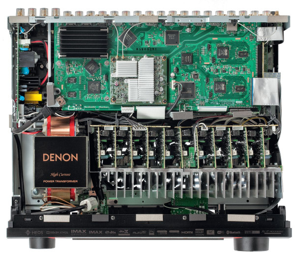

Koncepcja powiększania liczby kanałów, a więc końcówek mocy i terminali głośnikowych, wróciła z nową siłą – tak wielu możliwości i scenariuszy konfiguracyjnych nie było nigdy wcześniej.

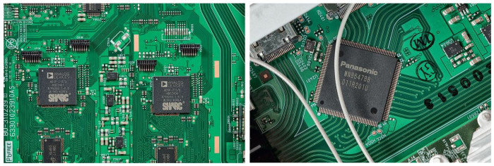

Dekodowaniem dźwięku w systemach wielokanałowych zajmują się dwa nowoczesne procesory Analog Devices z rodziny SHARC. Do obszernej płytki wpięto także moduł sieciowy z dużym radiatorem oraz wyprowadzeniami dla dwóch anten - Wi-fioraz Bluetooth.
Zwykle moduł ten to również miejsce instalacji przetworników cyfrowo-analogowych. Być może wlutowano je od spodu, dostęp tam jest jednak utrudniony; z firmowego opisu wynika, że we wszystkich kanałach pracują 32-bitowe układy AKM.
Najciekawiej prezentują się jednak wzmacniacze. W większości amplitunerów tranzystory wyjściowe są instalowane w jednym rzędzie, jeden obok drugiego, wykorzystując w ten sposób całą szerokość radiatora. Jednak 11 końcówek (pracujących w klasie AB) nie zmieściłoby się w takiej konfiguracji, więc dla każdego kanału przygotowano niezależną małą płytkę, a tranzystory mocy ulokowano jeden nad drugim.
Tak gęsta zabudowa powoduje jednak problemy związane z odprowadzaniem ciepła; tutaj przychodzą z pomocą aż trzy wentylatory zainstalowane pod radiatorem. Wentylatory sterowane są czujnikiem temperatury i załączają się dopiero po jakimś czasie.
Czytaj również: Czy 50-watowym wzmacniaczem można uszkodzić 200-watowe kolumny?
Deklaracja "Made in Japan" nie jest częsta w amplitunerach wielokanałowych, nawet najlepszych.

Obsługę sygnałów audio powierzono dwóm procesorom DSP Analog Devices SHARC (fot. z lewej);
W większości amplitunerów sygnały z gniazd HDMI trafiają do scalaków firmy Panasonic; w tym przypadku zajęły się one również formatem 8K (fot. z prawej)

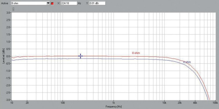

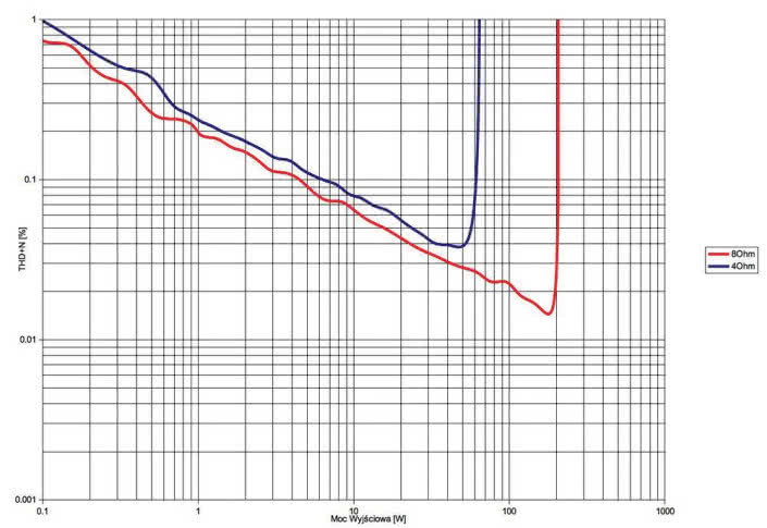

Podobnie jak w innych amplitunerach (czy wzmacniaczach wielokanałowych) Denon stosuje układ selektora impedancji, dzięki któremu możemy bezpiecznie podłączać kolumny 4-omowe.

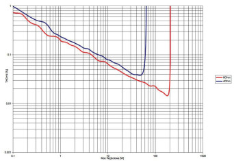

Zacznijmy jednak od 8 Ω. Każdy kanał (wysterowany pojedynczo) dostarczy 206 W, a więc z dokładnością do jednego wata, tyle ile zadeklarował producent.
Przy wysterowaniu dwóch otrzymamy 2 x 170 W, podłączanie kolejnych jest wyzwaniem dla wspólnego zasilacza, ale 5 x 110 W to wynik wciąż znakomity, podobnie jak 7 x 90 W, a przy obciążeniu wszystkich jedenastu mamy 11 x 58 W, wtedy jednak słyszymy intensywną pracę wiatraków, a mimo to obudowa silnie się nagrzewa. W praktyce kanały efektowe grają mniej intensywnie od przednich, więc do takich ekstremalnych sytuacji nie będzie dochodzić w normalnym użytkowaniu.
Sprawy przybierają gorszy obrót w trybie 4-omowym; Denon skonfigurował układ bardzo asekuracyjnie, zresztą nie pierwszy raz. Przy jednym wysterowanym kanale moc wynosi zaledwie 64 W, ale na pocieszenie nie spada już wyraźnie przy podłączaniu kolejnych kanałów – w stereo mamy 2 x 64 W, a przy uruchomianiu całego arsenału – 11 x 44 W.

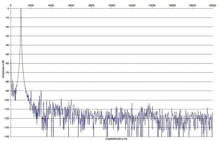

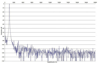

Odstęp od szumu jest umiarkowany (80 dB), ale dzięki wysokiej mocy (przy 4 Ω) dynamika przekracza 100 dB. Częstotliwościowe charakterystyki przenoszenia (rys.1) nie pokazują problemów, spadek -3 dB pojawia się przy ok. 75 kHz. Zniekształcenia harmoniczne (rys. 2) są bardzo niskie, żadna szpilka nie przekracza granicy -90 dB.
Na poziom THD+N (rys. 3) ma też jednak wpływ szum, stąd poniżej 0,1% schodzimy powyżej 4 W dla 8 Ω i 6 W dla 4 Ω.
