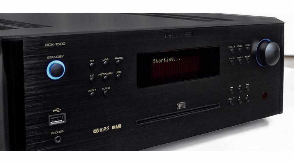

W czasach urządzeń-naleśników Rotel RCX-1500 nokautuje gabarytami - jest wysoki i poważny, wygląda nawet trochę groteskowo z wąziutkim mechanizmem szczelinowym, który pojawia się na ogół tam, gdzie oszczędza się miejsce. Tutaj jest go wręcz za dużo.
Pokaźny wyświetlacz służy do prezentacji obszernych danych o utworach z iPoda czy źródeł sieciowych. Widać dużą gamę przycisków, bowiem rozbito na pojedyncze klawisze selektor wejść, któremu towarzyszy pakiet sterowania napędu oraz nawigacji po menu. Z przodu, oprócz gniazda słuchawkowego, jest także port USB.

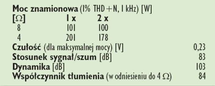

Zmierzone przez nas parametry okazały się niemal idealnie zbieżne z deklaracjami producenta. Rotel obiecał 100 W przy 8 omach, a mierzony egzemplarz RCX-1500 ma dokładnie 101 W w trybie mono i równiusieńkie 2 x 100 W w trybie stereofonicznym. Chociaż nigdzie w specyfi kacji nie odnalazłem danych przy 4 omach, to na takie obciążenia jest pozwolenie. Co więcej, okazuje się, że Rotel RCX-1500 w takich warunkach podwaja moc wyjściową przy wysterowaniu jednego kanału (201 W), w stereo mamy 2 x 178 W - daje więc o sobie znać limit zasilacza, ale i tak jest bardzo dobrze. Poziom szumów jest dla urządzeń w klasie D testem zawsze niewygodnym, bowiem na wynik wpływa szum wysokoczęstotliwościowy, który w praktyce jest niesłyszalny. Wynik -83 dB jest dla takiej technologii naprawdę dobry, dynamika sięga 103 dB.

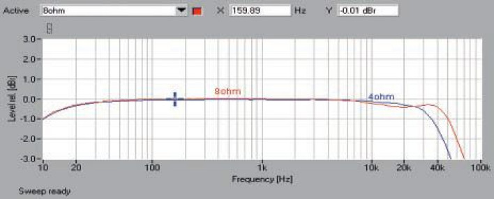

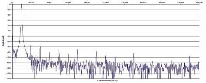

Na pasmie przenoszenia (rys.1.) widać, naturalne dla konstrukcji w klasie D, drobne problemy, wynikające z pracy fi ltrów wyjściowych. Dla obciążenia 4-omowego charakterystyka delikatnie opada, przy 8 omach widać wahania. Jeśli jednak przymkniemy na nie oko, to spadek -3 dB przypada na 70 kHz, a dla 4 omów na 52 kHz; przy 10 Hz spadek wynosi -1 dB dla obydwu impedancji. W spektrum zniekształceń (rys. 2.) widać przede wszystkim nieparzyste, choć ich poziom też nie jest bardzo wysoki, trzecia leży przy -78 dB, piąta oraz siódma przy -85 dB, a dziewiąta o 3 dB niżej. Kolejne nie przekraczają -90 dB. Najmocniejszą parzystą jest druga - przy -77 dB.

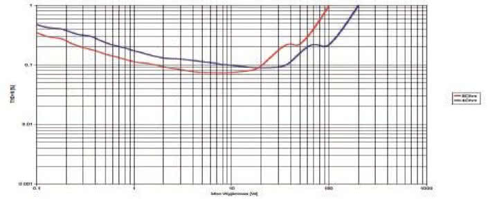

Zarówno zniekształcenia, jak i szumy znajdują odbicie w przebiegu charakterystyk z rys. 3.; THD+N tylko w wąskich zakresach spada poniżej 0,1 %.
