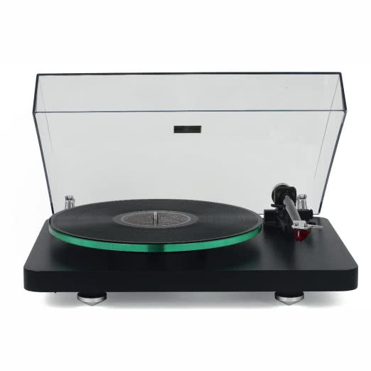

Po pierwsze NAD już dawno temu zajmował się takimi urządzeniami, a po drugie, misją (i biznesem) firmy nie jest konkretna technika, lecz dopasowanie działań do oczekiwań rynku. NAD proponuje obecnie trzy modele gramofonów - C556, C558 oraz właśnie C588 - ten ostatni jest najdroższy i najlepszy.
Firma nigdy nie była w tej dziedzinie takim specjalistą jak Rega czy Pro-ject, ale znajdowała sobie bezpieczną pozycję. NAD właśnie w Redze zamawiał gramofony podobne do popularnych Planarów i sprzedawał je pod własną marką, współpracuje też z Pro-jectem, czego owocem jest właśnie C588.
Nie można jednak postawić znaku równości między nim a jakimkolwiek modelem Pro-jecta. Nawet jeśli podstawowe elementy mogą wydawać się znajome, to sporo jest też cech indywidualnych.

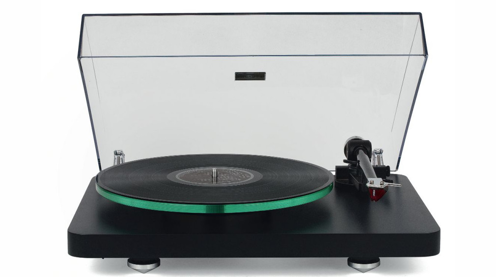

Srebrne, metalowe elementy stożkowych nóżek to tylko fragment ich konstrukcji, z podstawą łączą je gumowe absorbery.

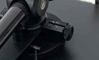

Mechanizm anti-skatingu jest magnetyczny, regulację przeprowadzamy wygodnym pokrętłem.
